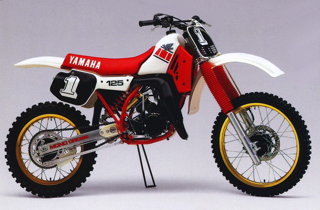

Yamaha yz125 1985.
En modern downhill är mer lik en 80-talscross än en 80-tals mountainbike.
Klart det hade gått. Idag så är vi inte lika fixerade vid vikt. Om man tar en Yamaha DT50MX så vägde en sån 76kg torrvikt. Skala bort allt som har med motordriften att göra och sätt dit trampor. Troligen tungt men cykelbart. Fortsätter man sen att cykelfiera så var hamnar man med den gaffeln och bakdämparen?
