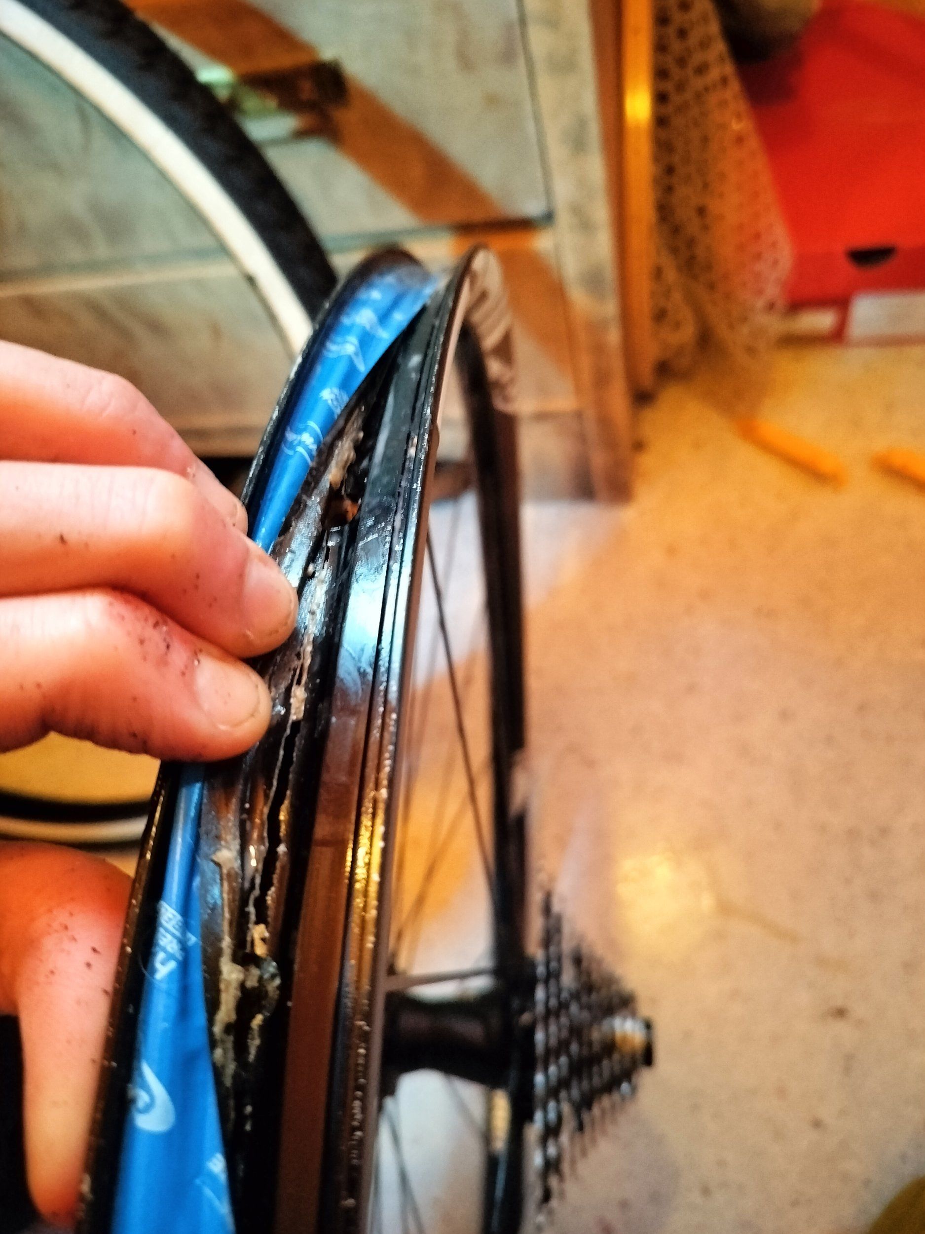

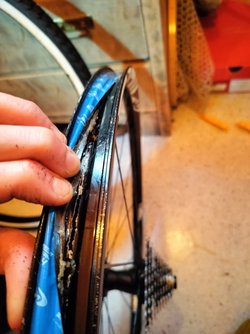

Jag hittade ett par Sram rail40, köpte adapter och nya lager. När jag trodde att cykeln var redo så noterades en bula i fälgen bak...
Tyvärr är hjulen byggda med 24 ekrar så inte ens en ny fälg för att bygga om med verkar gå att hitta.
Nuvarande ide är att, om det ens är möjligt, lägga flera tusen kronor på 27.5"-fälgar till mina CB Iodine3. Något som känns relativt oresonabelt.
Ny är svensk inte mitt modermål, men det ser ut som en spricka, inte en bula.
Är det 27,5" fälg du är ute efter? DT Swiss har 24 håls grävelfälgar med 24 mm innerbredden. Kanske skulle det funka.
Annars funkar 26" fortfarande. 27,5" är har bar 12,5 mm större diameter. Och din gaffel och baltriangel har utrymme till 27,5" däck?

Ja, sprickan var innanför bulan. ?
Jo jag fick plats med 27.5" minion DHF 2.4 så jag blev sugen på att köra vidare, i dagsläget ser det väl ut som att jag nöjer mig med mullet mode.
Skulle gravelfälgen överleva lite gubb-enduro tror du? Jag väger åtminstone bara 70kg...
Om du kan undvika genomslag borde de hålla. Vid genomslag skulle jag tänka att risk för bulor är stor. En annan fråga är om ERD passar eller du skulle behöva nya ekrar.

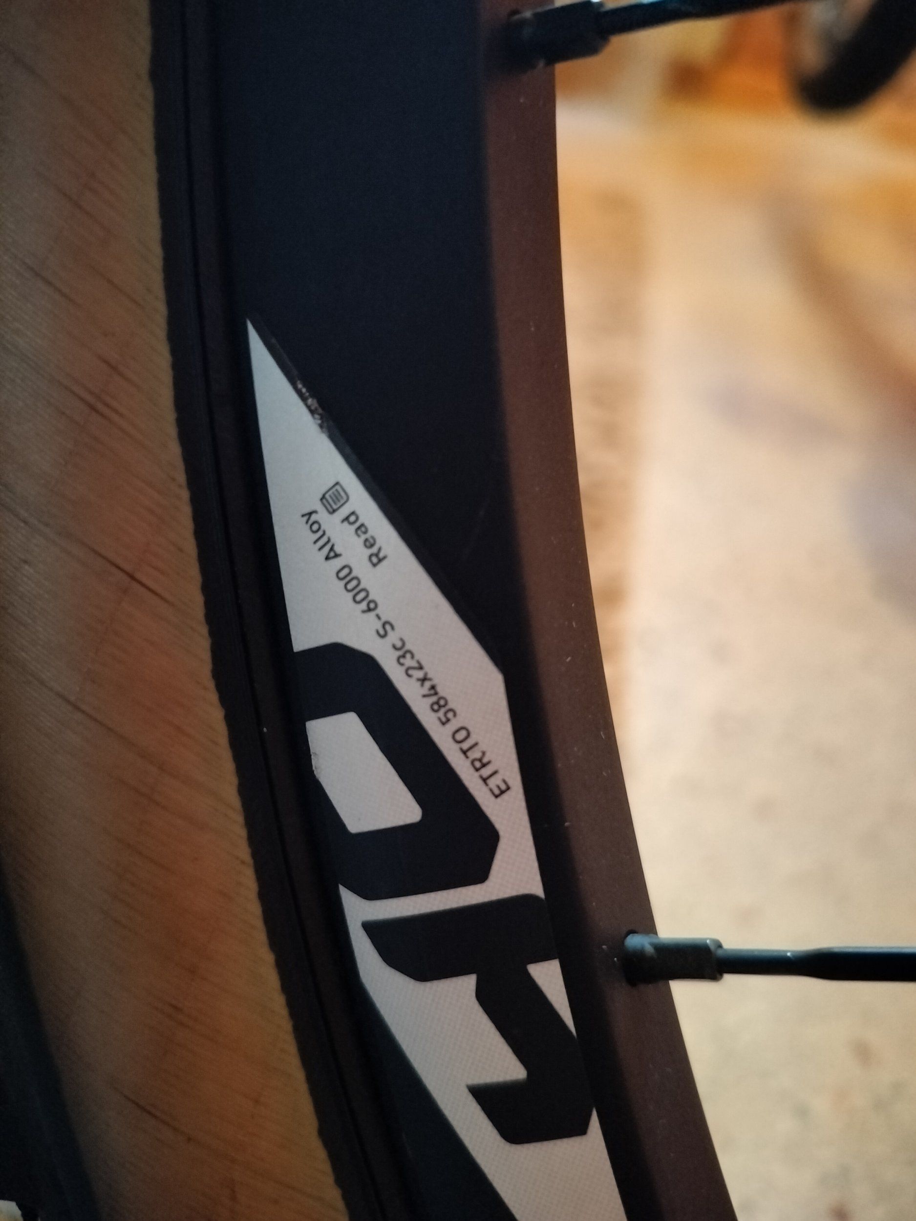

DT grävelhjul jag länkade till är 35 och 53 kronor, riktigt billigt, framförallt för DT Swiss. Hittade också en riktigt enduro fälg från Enve för 1256 euro.
Jag gissar att de inte kommer att fungera, mäter nuvarande fälg till 21mm och dessa anges vara 25mm... Typiskt.
Modernisera min gamla Canyon Strive

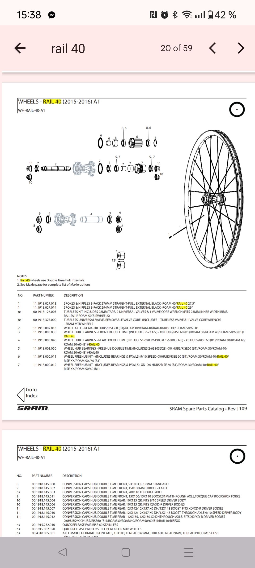

Ah, ok. Men det är ERD som gäller, alltså ställer där nippeln hamnar, inte totala höjden av fälgen. Om du har tur står ERD måttet skriven på fälgen.
Jag antog att fälghöjden indirekt avgör vart nippeln hamnar...
Hittar inget om fälgen ibland spare parts. ?
De flesta fälgar är dobbelbottnad och nipplar hänger i yttersta botten, så fälghöjden behöver inte påverka alls. Men som jag skrev har Roam asymmetriska fälg med håll åt en sidan för att kunna använda lika långa ekrar. Det gör det ännu svårare att hitta en fälg som passar. En asymmetrisk fälg passa bara om längd av ekrarna är precis så att den passar för ekrar åt både sidorna.
Det är rail40 och jag hittar inte det osymmetriska. ?
Gdamn, nu ser jag! Inte konstigt den sprack. ?
