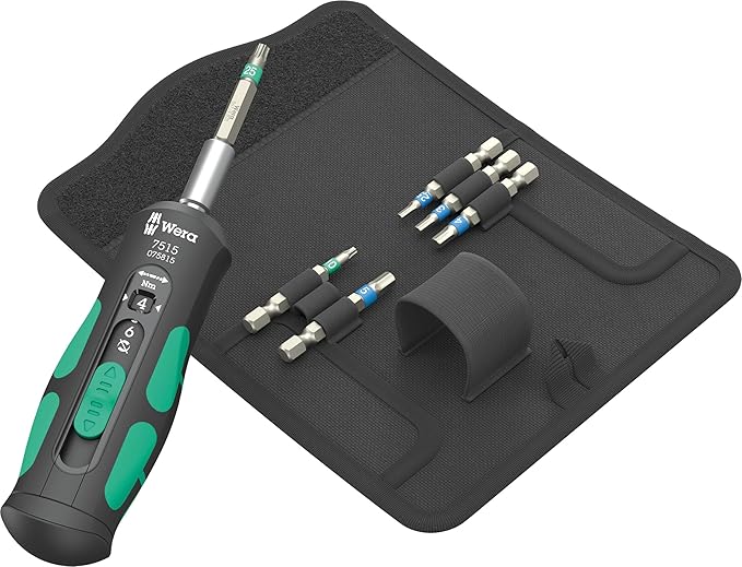

Jag kör på denna för de små jobben.
Wera 7515, finns med eller utan bits och behöver inte skruvas tillbaka efter användning. Klarar 2-6Nm

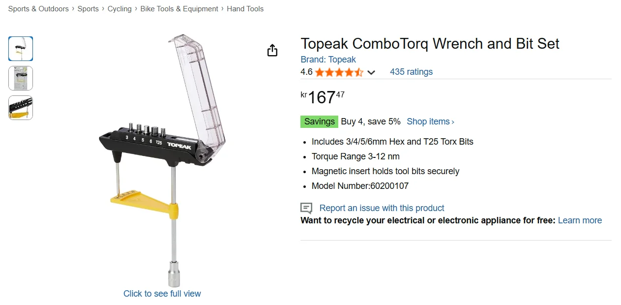

Den finns t.o.m. för endast 167 kr nu. Och fri frakt vid första beställningen. Leverans till dörren på tisdag. Är faktiskt lite frestad att beställa. Jag behöver en för 12-14 Nm och har ännu inte hittat någon till lägre pris. Hade den gått ända upp till 14 Nm hade den varit ännu bättre.

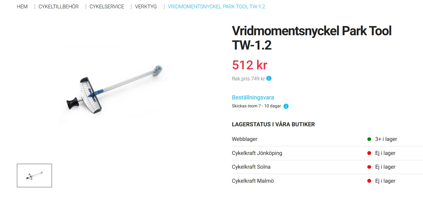

Jag funderar även på denna enkla för 0-14 Nm, utan inställning. Jag tänker dock att det borde finnas billigare noname-varianter av denna än de blåa Park Tool-verktygen. Någon som känner till ett vettigt alternativ?

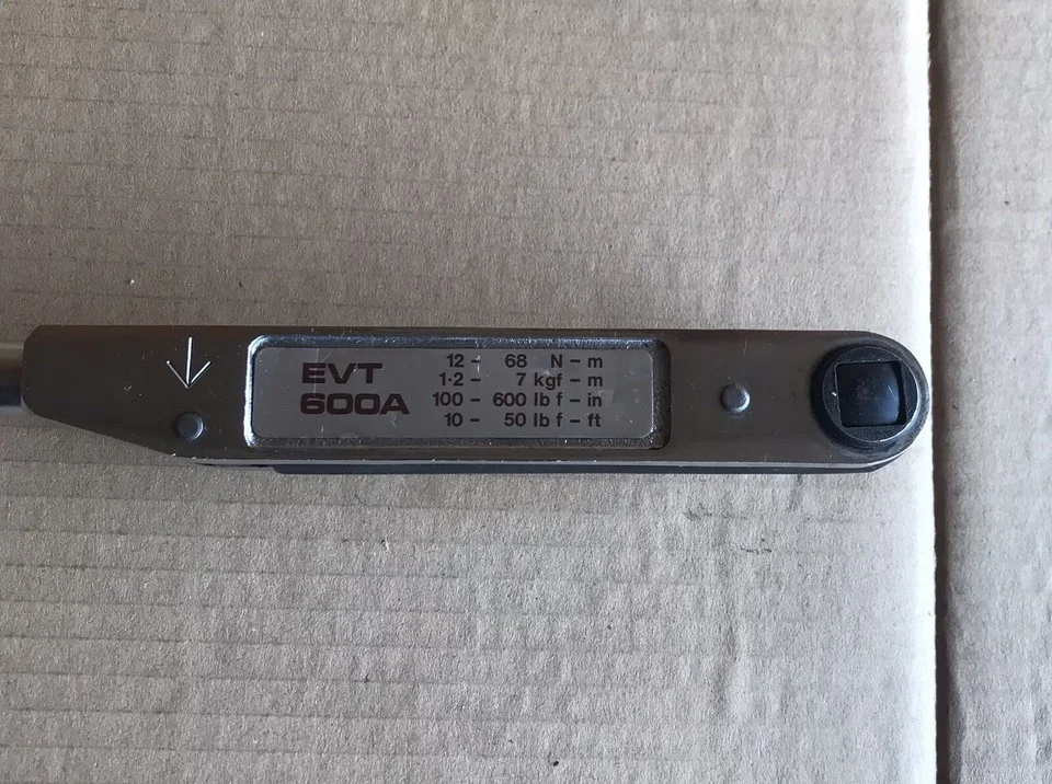

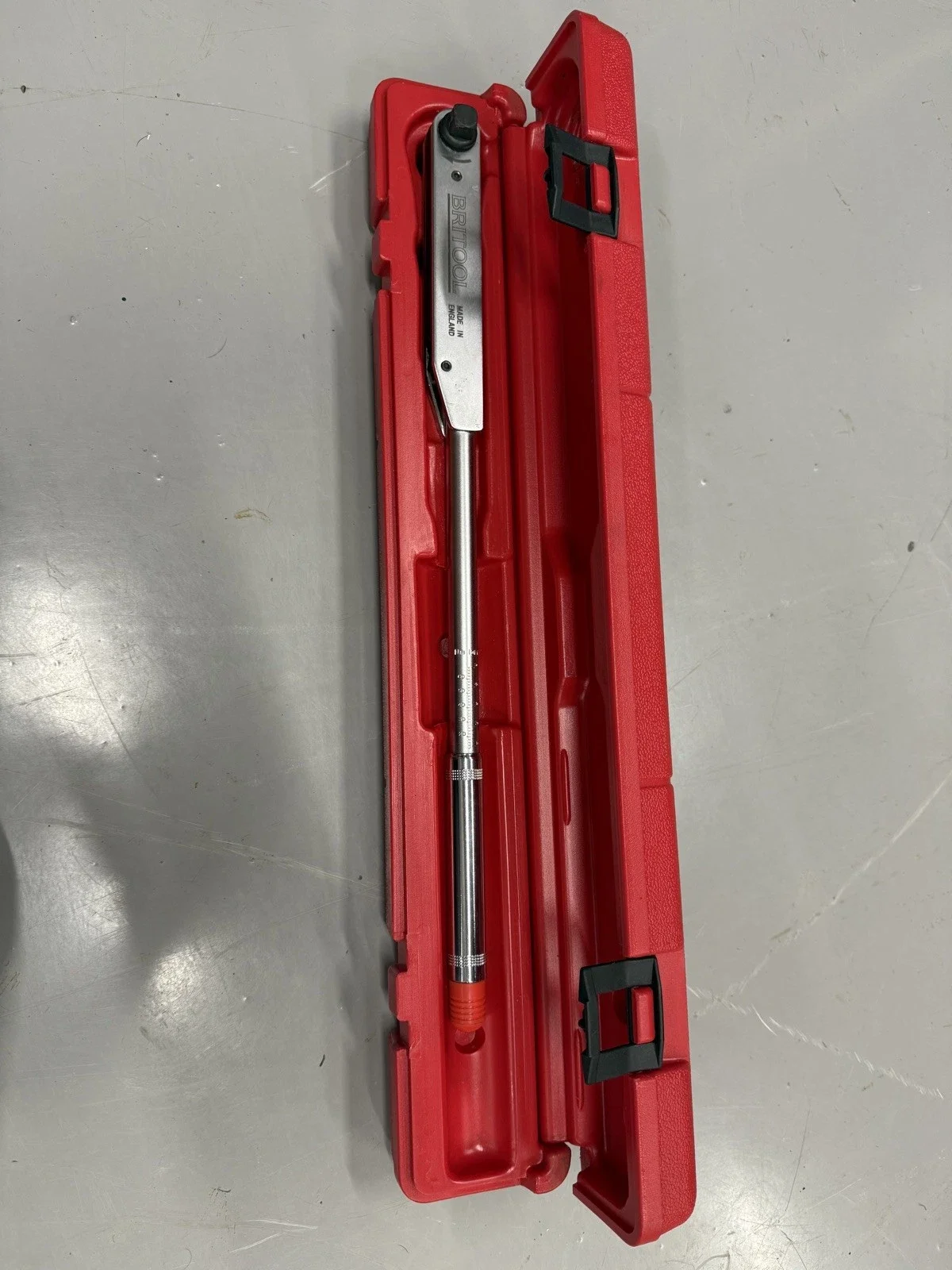

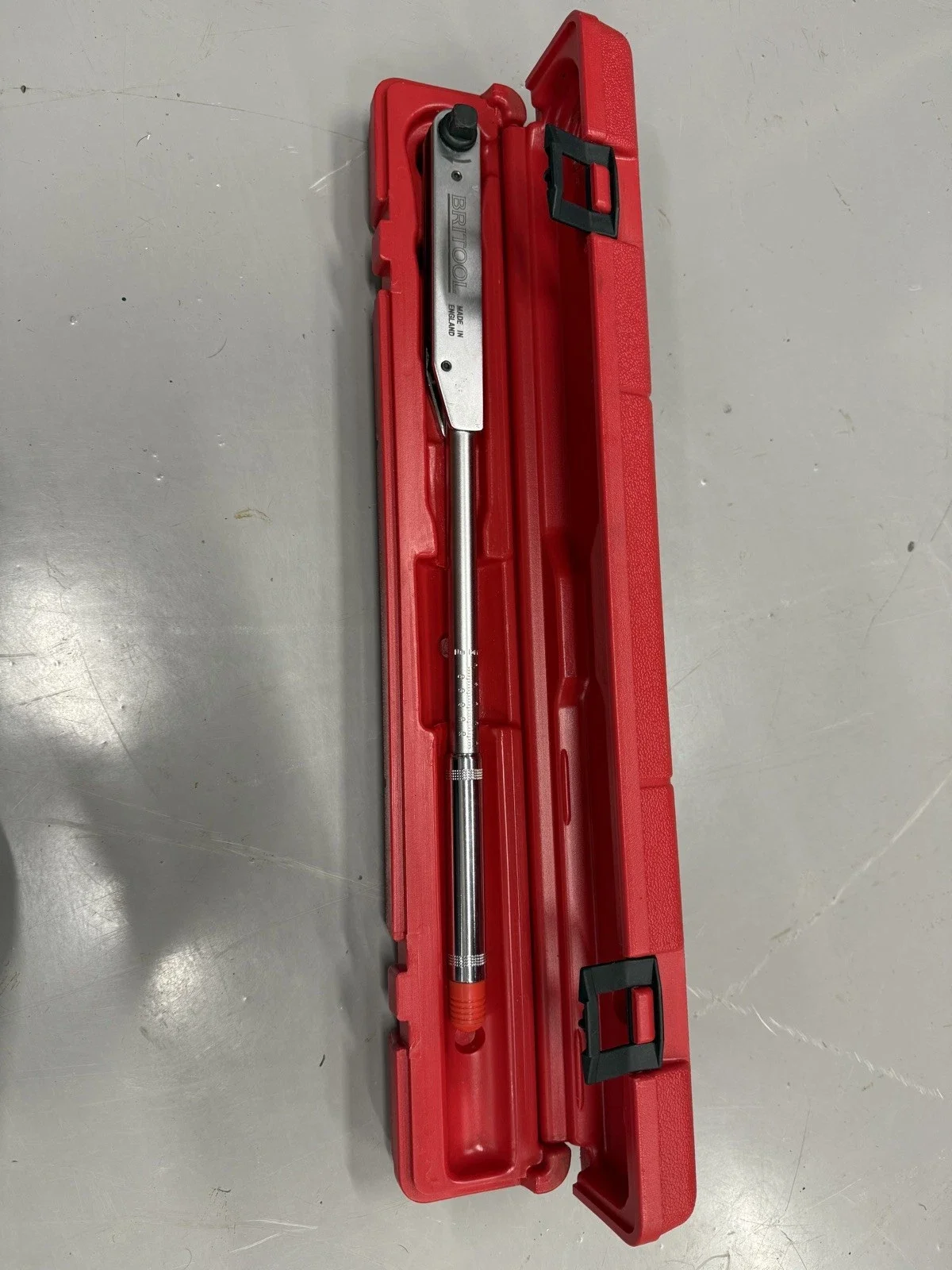

Jag hittade en sån här gammal pjäs i verktygslådan hemma. Som jag fått av farsan. Kan säkert vara 50 år gammal, men går ned till 12 Nm enl. spec. Vore intressant att testa hur mycket fel den drar, vid 12 Nm. Perfekt sysselsättning för en regnig dag, som i dag. 😁
Britool EVT600A Torque Wrench - 1/2"

Den där tror jag kan vara riktigt bra, Made in England och inte China och perfekt i storlek för vevlager, vevarmar och pedaler.
