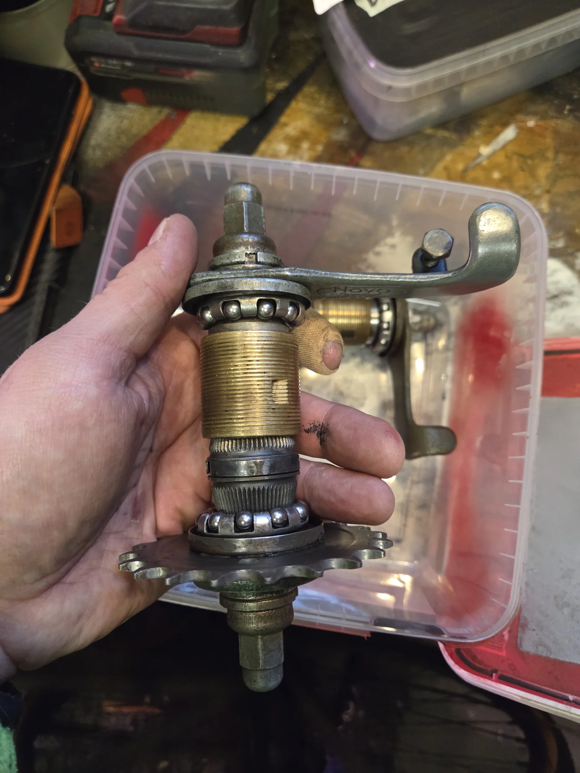

Hej.
Jag ska montera ett Novo baknav på en militärcykel, men något tar emot när jag sätter in det. Det är ju inte mycket delar så det borde inte vara så svårt. Hört att det finns en slags hylsa som specialverktyg, men en sån är inte lätt att hitta och är väldigt dyr för mig.
Finns det något annat sätt?
Tack mvh Per

Montera Novo baknav
Hej.
Tack mvh Per
Visa bilaga 814405
Om du tar bort kransen eller bromsarmen går det nog lättare 😎
Allvarligt, vet ej men montera du från rätt sida om navet?
Eller kanske plockar bort kulkransarna och monterar den från andra sidan? Eller nåt.

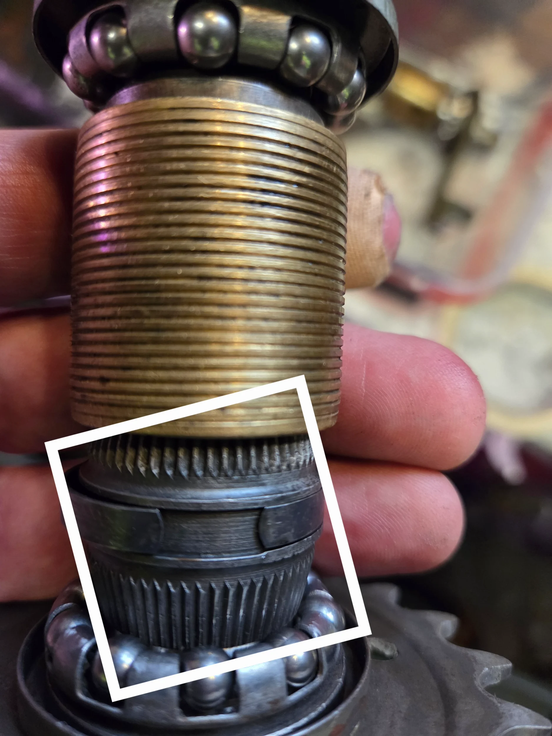

Haha ja, jodå jag har rätt sida. Men fått ett tips nu på att klämma ihop fjädern samtidigt som jag skjuter in navet
    275.5 KB · Besök: 38
Montera Novo baknav
Beomstrumman menar du.
Så det är den som tar emot. Är bromsytan på navets insida så sliten att det bildats fördjupning? Då kan det bli svårt att få ut innanmätet igen om det skulle behövas.
Flåt, nu ser jag. Funkar förstås.
