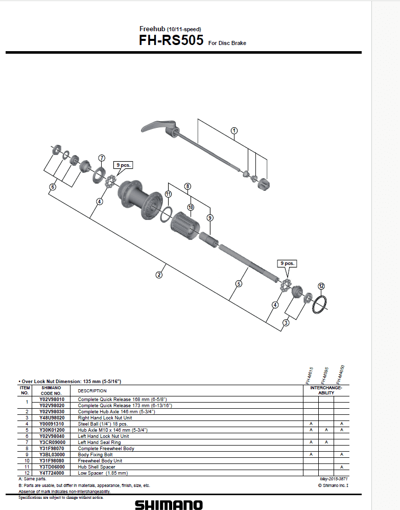

Montera qr-hjul i thru axle-ram?
Jag har ett par qr-hjul med Shimano med RS505-nav som jag skulle vilja montera i en ram anpassad för 12 x 100 respektive 12 x 142 mm thru axle. Det jag har läst indikerar att det inte går och de konverteringar jag hittar på You tube känns inte tillförlitliga. Någon som kan bekräfta att det inte går?
