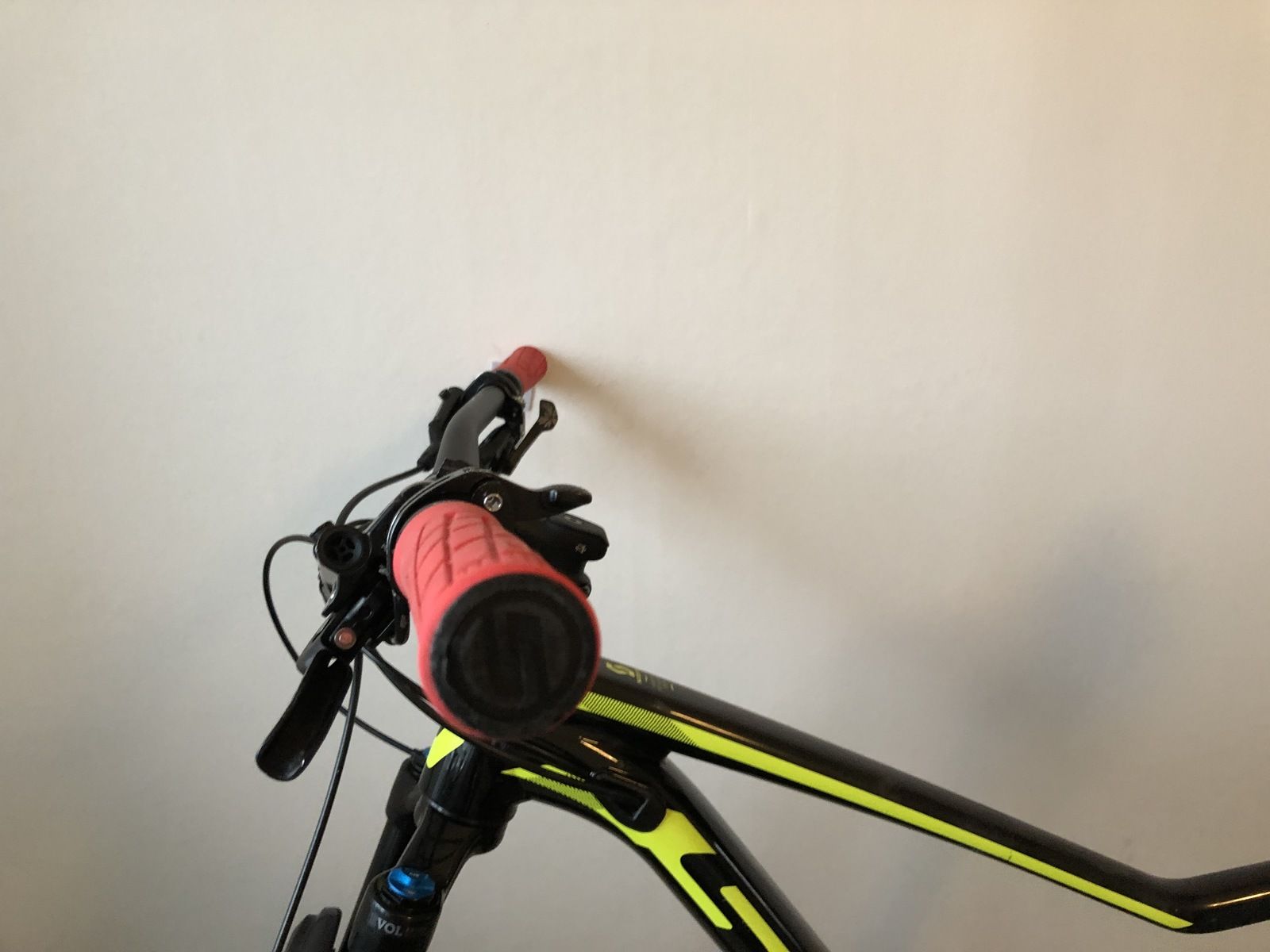

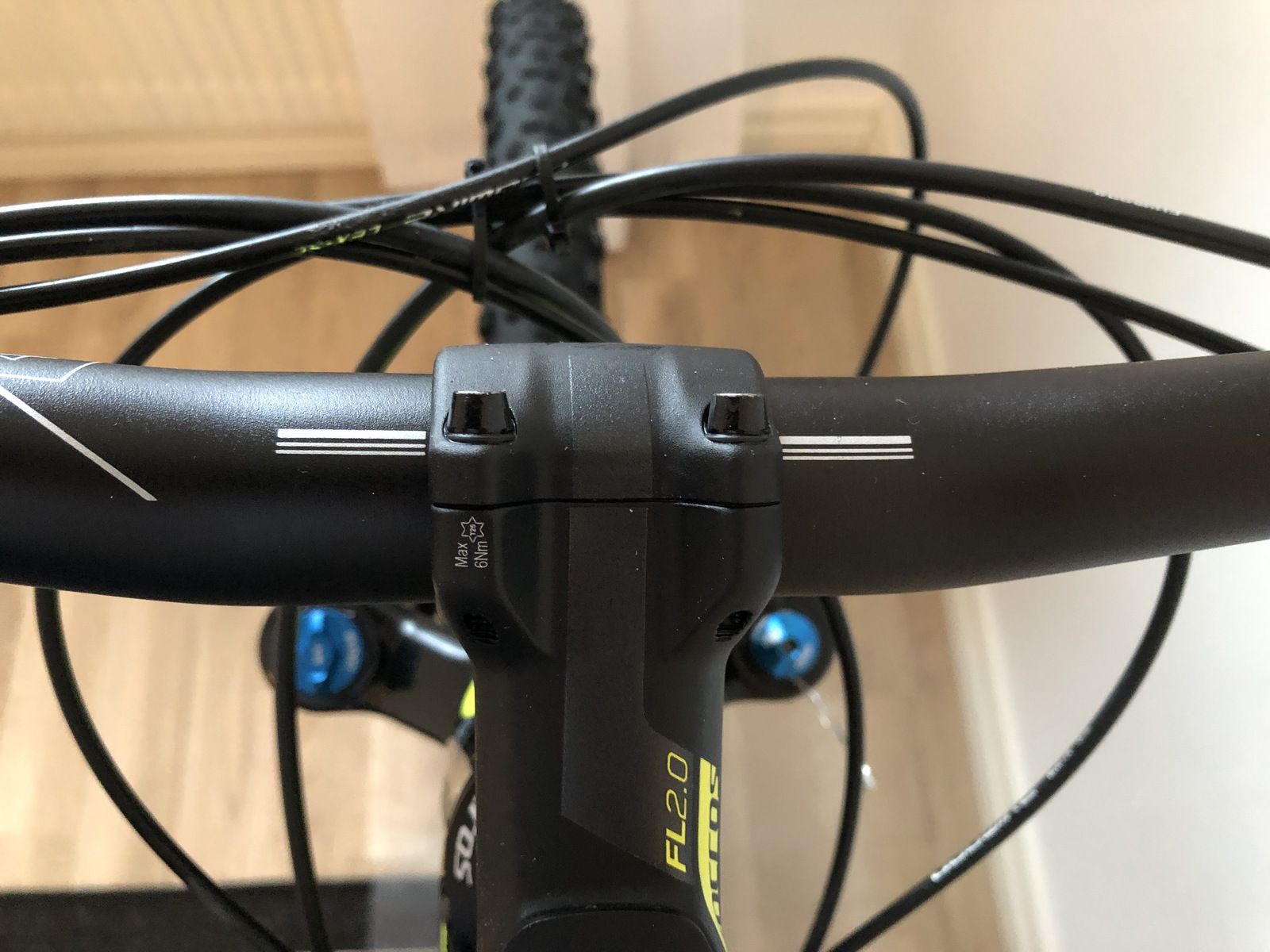

Har precis monterat mitt nya styre på min Scott Spark. Styret har 30mm raise och funderar lite på hur det ska monteras för att få det helt rätt dvs få raise helt rakt uppåt. Inte helt lätt att se tycker jag. Dock finns ju dessa linjer på styret som ni kan se på bilden nedan. Ska dessa vara i linje med något så man vet hur styret ska roteras?
Tack!

Kotym är väl att rise ska vara i samma vinkel som headangle, styret blir då en "förlängning" av gaffeln. Noll grader borde innebära linjering med skarven på styrstammen om nu denna inte är asymmetrisk.
Jag kör framåtvinklat dock, men beror mycket på styret, upsweep och backsweep tex.

Alltså styrstammen är ju alltid monterad med 90 grader mot styrröret, hoppas jag haha. Sen beror det ju på rise/vinkeln på styrstammen, locket på styrstammen är ju i princip alltid "klyvt" 90 grader.
Vill man ha exakt samma cockpit på flera cyklar kan det vara vettigt att kunna mäta, men jag går på känsla. Ska man nörda geometri kan man lika gärna nörda cockpit för det påverkar ännu mer tycker jag.

Ok, gaffelns förlängning, glipan i en +-0 stam, ser ut att kunna vara en referens för en neutral setup. Det eller möjligen rakt upp. Skiljer bara några grader. Mitt sitter rakt upp just nu.
Edit. Jag säger rakt upp. Vet inte varför man skulle vilja ha en annan setup på detta bara för att gaffeln är mer eller mindre flack.

Jag trodde graderingsskalorna på styren, sadelstoplar och dylikt bara var till för att förenkla justering och hitta tillbaka till rätt inställning när man mekar. Inte för att markera nån magisk "rätt" vinkel/längd som passar alla...
Montera styre med rise
Det beror väl på tillverkare, tex verkar DMR mer noga än andra med att linjera efter headangle.
Det snackas ju ofta om några mm hit och dit på reach, rotering av styre och val av backsweep kan ju ge flera cm effektiv reach. Tillsammans med angleset så påverkar det även hjulbasen, om man nu bryr sig om den fiktiva relationen/linjeringen :)
