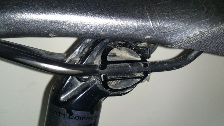

Posta en närbild på sadelstolpens klämma, det är inte alla sadelstolpar som klarar av de ovala railsen på de nya Kit Carbonio sadlarna.
montering av selle italia slr kit carbonio
Standard montering som sitter på alla Scale 30 mellan 2007 och 2010.

Jag skulle nog säga att ovala rails inte fungerar med den klämman. Om du inte går loss med rundfilen men då passar inte runda rails längre. Måttet är 7x9mm på Kit Carbonio om jag inte tar miste.
Men konstruktionen är väl två separata "rörhalvor" inne i en klämma som går att öppna upp ytterligare? Om spännskruven/bulten är tillräckligt lång borde det inte vara något problem.
Eller?
Njaeh, klämman går väl bara att öppna upp mer i ena änden och sitter med gångjärn i den andra (främre änden), däri ligga problemet?

Tack alla som har svarat! Det hade varit fint att få se en bild på din sadel "kinesiska tecken". Jag är inställd på att modifiera fästet lite, har tillgång till verktyg och mekaniker på jobbet, så det borde gå fint.

Jag har själv denna sadel monterad på en Pinarello sadelstolpe från 2005. Den är inte anpassad för ovala rör men jag har inte upptäckt några problem än (efter 650 mil). Jag var dock försiktig med momentet under montering.

Tänkte bara uppdatera att jag har ändrat min beställning till en vanlig SLR flow XC. Alternativet hade varit att köpa ny sadelstolpe med annat "huvud" som tar dessa ovala rails. Kostnaden hade varit 2300 NOK i Oslo för crancbrothers carbonstolpe. Så kul ska vi inte ha sa mitt visa och drog in handbromsen.
Tack alla som har svarat :-)
