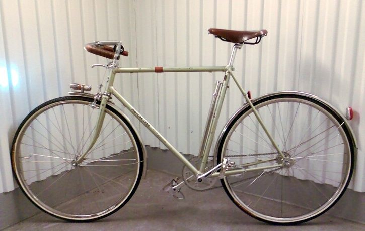

Hittade en motobecane touring från okänt år hos min lbs som jag lade beslag på. Håller på och ska konvertera den till en fixie. Har nu kommit till vevlagret å meckar, någon som vet om det är fransk eller ej? Det är ju trots allt en fransk cykel, men enligt uppgifter använde de också engelskt.
Bilder finns på http://mypocketrocket.blogspot.com

Antagligen franskt, men det kan du inte veta innan du (försöker) skruva lös det. Höger kopp är i så fall högergängad, som du förhoppningsvis redan läst dig till.

Jag köpte ett lager till en Motobecane av en kille här på Happy tidigare i sommar. Det är fransktillverkat och sidan med den smala låsmuttern (justersidan) är HÖGERGÄNGAD och den andra sidan är VÄNSTERGÄNGAD.

Eftersom jag inte visste vilken typ av lager det var visste jag inte vilket håll jag skulle skruva först. Upptäckte sen att det gick att gänga dom ännu längre in i vevhuset än dom redan satt så det var bara att skruva och se om dom gick ut eller in.

Här beskrivs ett vanligt vevlager, på dem är höger sida, drivsidan med den fasta koppen "felgängad"/vänstergängad. Franska vevlager har båda sidor gängade på vanligt vis - högergängade.

Stätte på exakt samma problem som du igår. Har en liknande ram med samma mysko vevlager (med mutter för att fästa vevarmen). Vänsta koppen var inga problem att skruva loss åt vänster, men högersidan verkar vara helt orubblig. Har en fast 36mm nyckel som passar perfekt, men då jag inte har någon aning om vilket håll jag ska skruva... Berätt gärna om du lyckas få loss den.

Oddsen på att det är fransk ökade betydligt eftersom jag upptäckte att den stod "made in france" på gummipluppen som sitter i vevlagret...

Min 70 talare hade schewiz-gänga.
fix_side.jpg ht=460
