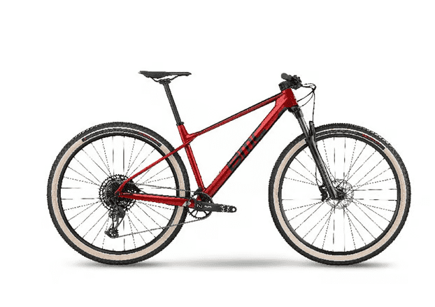

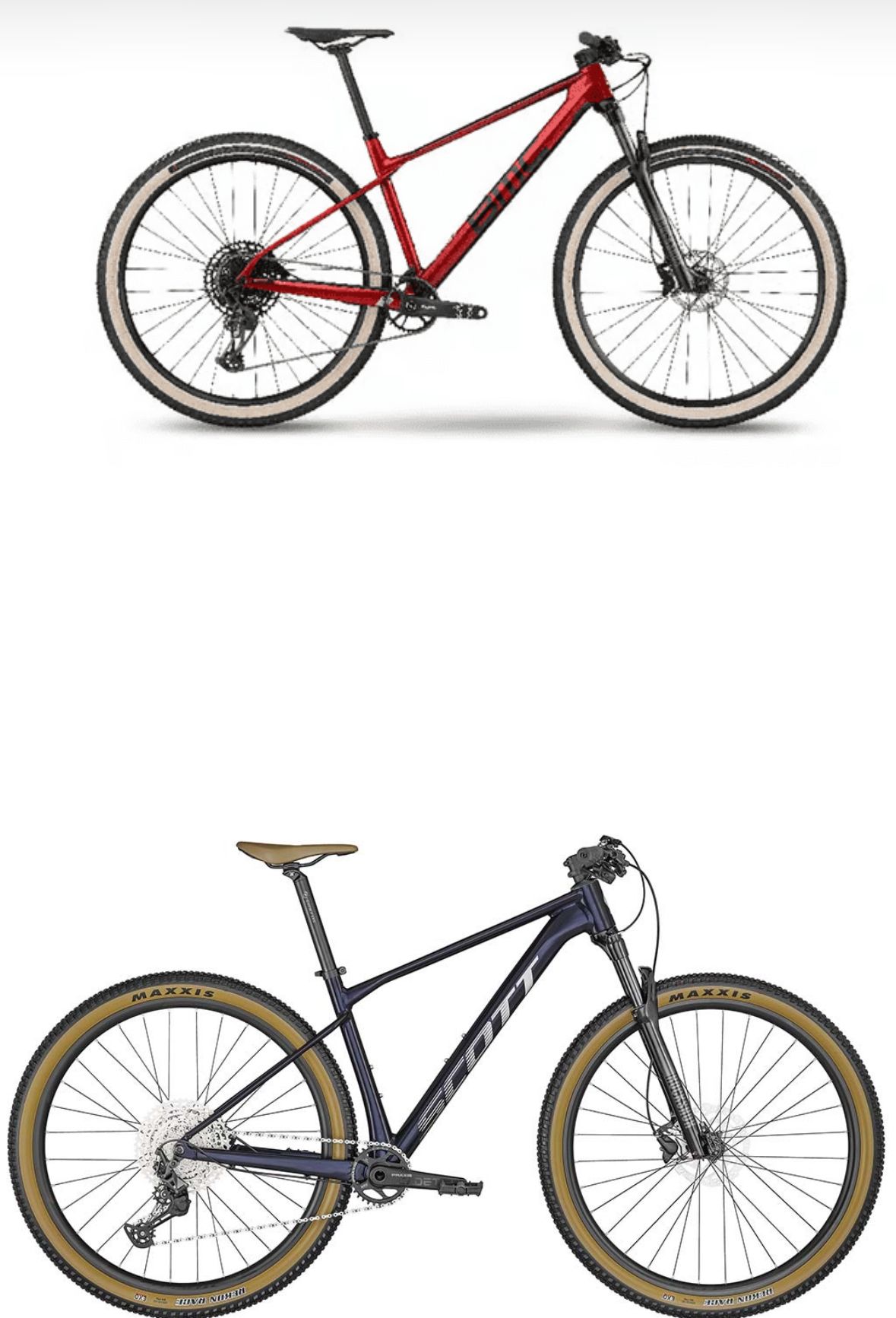

Det står dig fritt men hade du verkligen en DH som såg ut så här?
EDIT: Ingen har sagt man ska köpa en mtb för att cykla grus
MTB för överkomligt pris
Visa bilaga 711120
såklart inte. Jag försöker bara förstå det här med ”mer modern”. Här är BMC jämförd med Scott scale. Utan att gå in på geometri-tabellerna tycker jag att de för ögat ser ganska lika ut.
    194.9 KB · Besök: 123

Jag har redan köpt cykeln och bryr mig inte så mycket. Jag försöker bara förstå det här med modern/progressiv. MB31 och BMC på bild ser jäkligt fina ut :-)
Den röda BMC är helt klart en vacker cykel. Den var ett alternativ för min dotter men hade blivit rätt mycket dyrare och eftersom tävling inte är aktuellt så var 120mm det jag kollade mest efter. Rätt eller fel.
