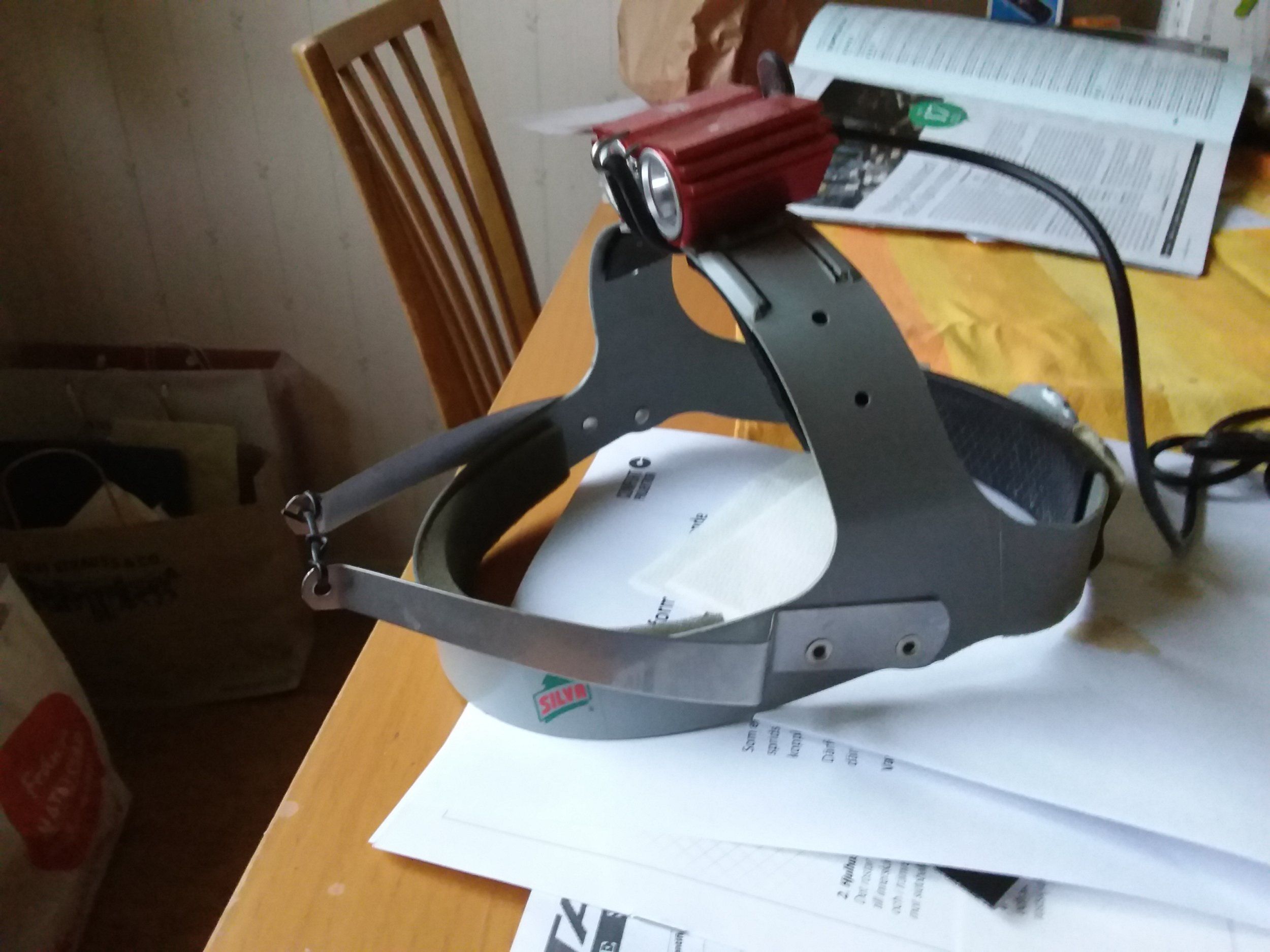

20201124_122059.jpgFör löpning sätter jag en Solarstorm 2 på en gammal hållare för Silvalampa. Hålls fast med ett gummiband och en bit eker.
