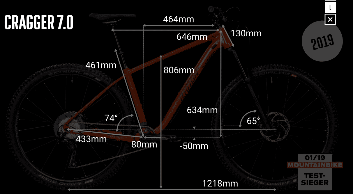

Geometri. Din omoderna cykel har 460 mm långt sadelrör och bara 420 mm reach. Du är 174 cm lång och behöver ca 498 mm avstånd till styret vilket innebär 75-80 mm lång styrstam till cykeln för att det skall blir rätt (420+80=500 mm).
Jämför med en modern och bra cykel som Radon Cragger 7 i storlek Medium. Den har 426 mm sadelrör och 438 mm reach. Till dig passar nog 60 mm styrstam (438+60=498 mm). Notera att Cragger har 83 mm längre hjulbas (1186 jmf med 1103 mm)! Då Cragger har 34 mm kortare sadelrör har plats för 34 mm längre stolpe/dropper på Cragger vilket alltid är mycket bättre.
Jämför med Cragger Large. Vid samma 460 mm sadelrör som din cykel har Cragger 464 mm reach, den passar dig med 35 mm styrstam (464+35=499 mm). Men jag hade valt Medium i Cragger för din längd, det räcker.

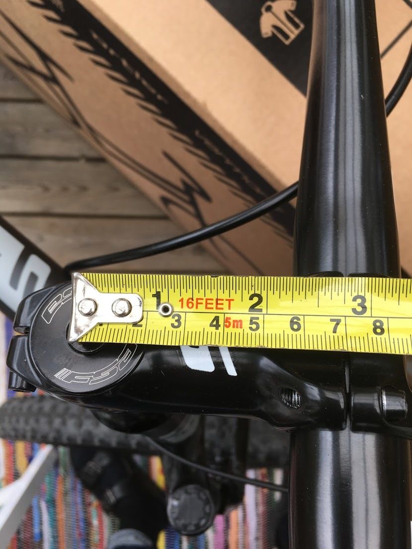

Tack! Så med rätt styrstam kan jag få det att bli rätt med min nuvarande cykel? Framgår styrsramens längd någonstans? Mäter jag själv (osäker om jag mäter rätt - jag mäter centrum till centrum) får jag den till 7 cm - vilket då alltså innebär att avstånd till styret är lite för kort?

Den verkar vara 70 mm. Vilket kan funka. Men 75-80 mm kanske funkar ännu bättre? Det känner du bäst själv när du cyklat ett tag. Med längre stam klättrar cykeln bättre, men den blir också otryggare utför eftersom den har för brant gaffelvinkel och för kort hjulbas. Därför är kanske 70 mm en vettig kompromiss ändå.
Då din cykel har 83 mm kortare hjulbas än Cragger kommer din cykel att vara sämre och otryggare när du cyklar utför/nedför, väldigt mycket större risk att slå en frivolt över styret. Om du bara cyklar grusväg och snälla/platta stigar är den korta hjulbasen inte ett (lika stort) problem.

Det står på hemsidan att upp till 46cm ram levereras 70mm stam, de större ramarna har 90mm stam.
