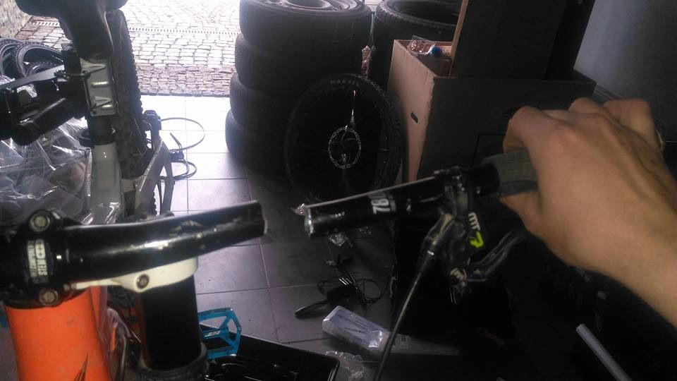

Dök upp i mitt FB flöde, Styre i alu, helt nytt från ett "bra varumärke" i kina.
Personen var rätt uppskrapad på resten av bilderna.
