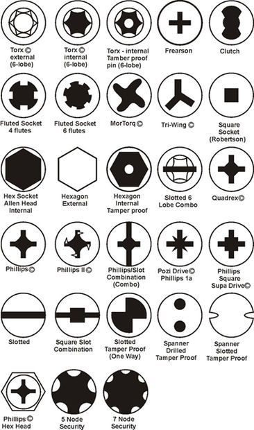

Börjar inse att mitt verktyg inte har livets nödtorft längre sedan Torx finns på allt fler ställen.
Har ni några tips på vettigt nöd-verktyg att ha med sig på turerna?
Multiverktyg med insex och torx
Vilka torx-nycklar behöver du då? T25 är ganska vanlig, även T30 och T20 kan förekomma. Jag lyckades själv inte hitta något multiverktyg som hade såväl T20 som T25 och alla vanliga insexor, men jag kanske letade dåligt.

Ja vilka Torx behöver man egentligen? :-) De som håller broms och växelreglagen, klingbultar, skivskruvarna, bromsklotspinnen, växel och bromsledninghållarna på ramen. Finns troligtvis fler skruvar.
...Eller så att alla har de torx du har. Torx är bannemig överlägset insex, har inte runddragit en torx (än).

Apropå Philips-spår. Varför är philips-bitset i multiverktygen alltid fel storlek för växeljusterskruvarna? Alltid en halv storlek för stor känns det som.

Om det är på Shimano du menar så är det för att justerskruvarna inte är Philips utan JIS.

Finns det något multiverktyg med JIS? Och det heter inte Philips utan Phillips!
Vilken tur att jag inte skrev kryss-spår. Då hade jag kanske inte lärt mig något nytt.
Då ska jag fortsätta använda vanlig rak mejsel när jag har det tillgängligt istf att bli irriterad på att phillips-mejseln inte passar.
Men som någon annan undrade; Finns det multiverktyg med JIS?

Har aldrig sett något multiverktyg med JIS. Var svårt nog att hitta en vanlig mejsel. Fick till slut köpa ett trepack från en japansk åf via amerikanska Amazon. JIS +2 har jag för mig det är man ska ha.
Kanske kan man hitta det som lösa bits om man har tur. Å sen ett multiverktyg med plats för bits.
Motfråga: justerar du ofta stopplägen mitt ute i skogen?
