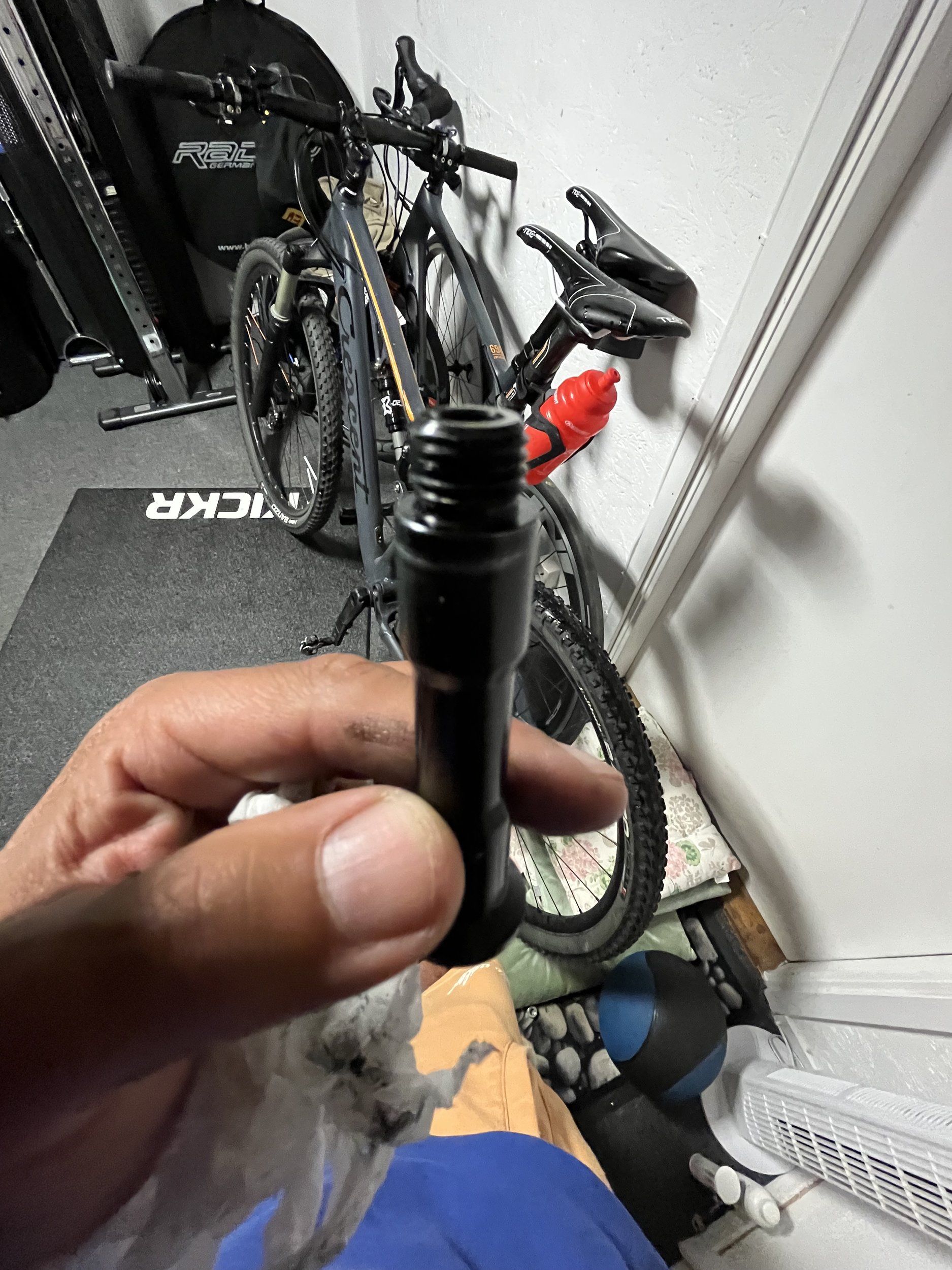

Har under färd tappat muttern till axeln (”bulten”) som håller ihop bakpartiet på cykeln. Kallas vad jag förstår ”Swingarm pivot axel” och ”muttern” verkar vara mer fingängad än en vanlig ”byggmutter”.
Har blandat in ett par cykelfirmor och någon ska försöka ta kontakt med Crescent men var mycket osäker på om dom skulle hitta rätt.
Fått annat tips att gå till en ”skruvspecialist” i södra Stockholm men dom öppnar 1 augusti först och Cykelvasan närmar sig…??
Någon som har förslag, tips eller glada hejarop?

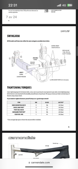

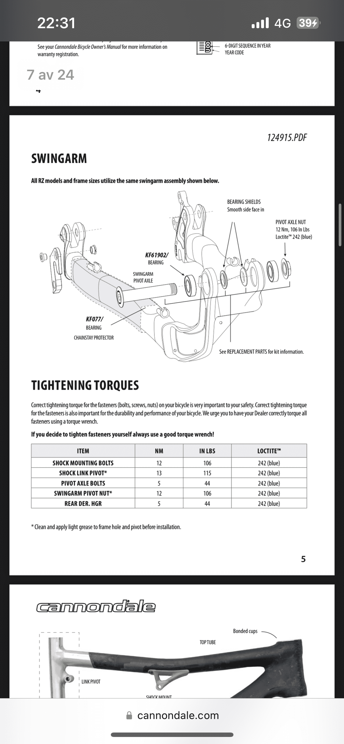

(Sprängskiss snodd från annan tråd och visar en Cannondale)

Om du kan utröna vilken gänga det är kan det bli lättare att hitta en ersättare. Mät diametern på gängan och avståndet mellan ”topparna” så vet du i alla fall vilken gänga du ska leta efter. Exempel: Är diametern 12mm och avståndet mellan topparna 1,5mm så är gängan M12x1,5. Om du inte kan mäta så exakt så kan du använda en befintlig ”vanlig” skruv som mall bara du vet vilken skruv det är. Lägg bara gängorna i varandra och kolla vilken som passar.
M6=1,0
M8=1,25
M10=1,5
M12=1,75
M16=2,0
