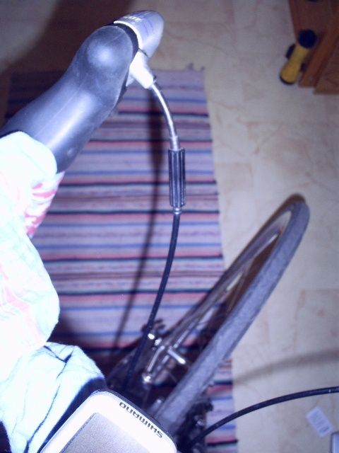

Vad ingår när man köper ny växelvajer inkl hölje?
Ingår "normalt" även finjusteringsreglaget (se bild)?
Det gjorde det inte när jag köpte nya vajrar.
    79.5 KB · Besök: 32
n00bfråga om växelvajer
rayy skrev:
> den ingår inte. Du har dessutom nog dragit vajern
> på fel sida om styrröret,
Skall inte vänster vajer gå på vänster sida om styrröret?
>höljena ser väldigt spända ut.
Jag skall byta höljen eftersom de är för korta (bytt styrstam).
Är det bäst att byta finjusteringsdel samtidigt som man byter höljen?
Det verkar vara svårt att hitta en sida som beskriver hur "finjusteringsdelen" (vad heter den?) fungerar.
Är den gängad? Om det inget händer när man skruvar på den är den väl kass?
