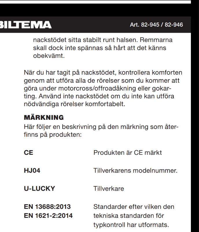

Biltemas verkar ändå hyfsat vettigt om man kollar i manualen. Långt ifrån det finaste och bästa men det verkar ändå vara någon form av testning bakom.
Var förbi idag och provade det men det satt inte så skönt. Rätt stort, tjockt och klumpigt. Men man känner helt klart att det skulle göra nytta vid en krasch. Omöjligt att överrotera skallen..
twingate
Nackskydd vid downhill/enduro
Visa bilaga 430330
Jäkla vag formulering där ang standarder: Är produkten utformad enligt EN standarderna eller är det deras "tekniska standard" för typkontroll som utformats? Saknas dessutom testcertifikat på tillverkarens sajt så högst oklart om produkten verkligen är testad och certifierad.
Säkert bättre än inget skydd alls...
