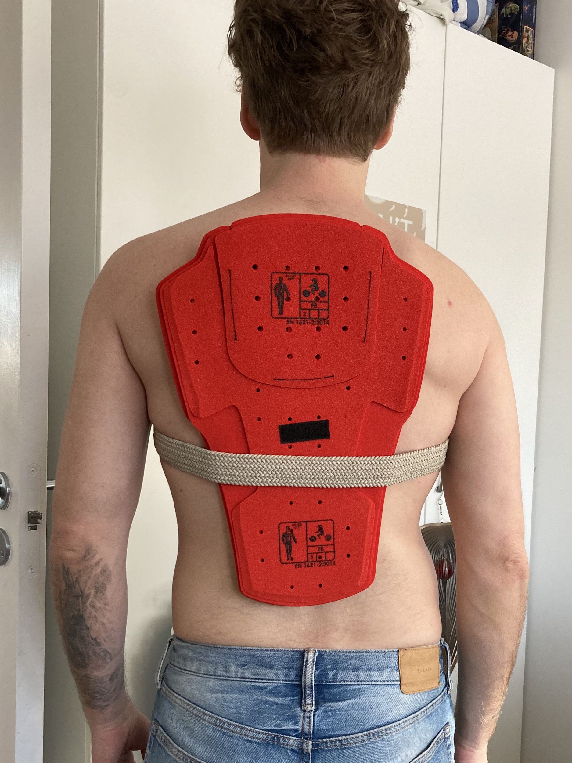

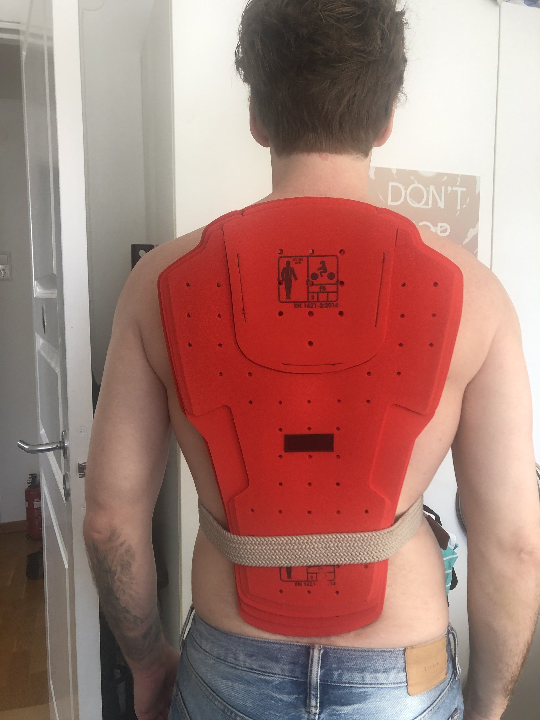

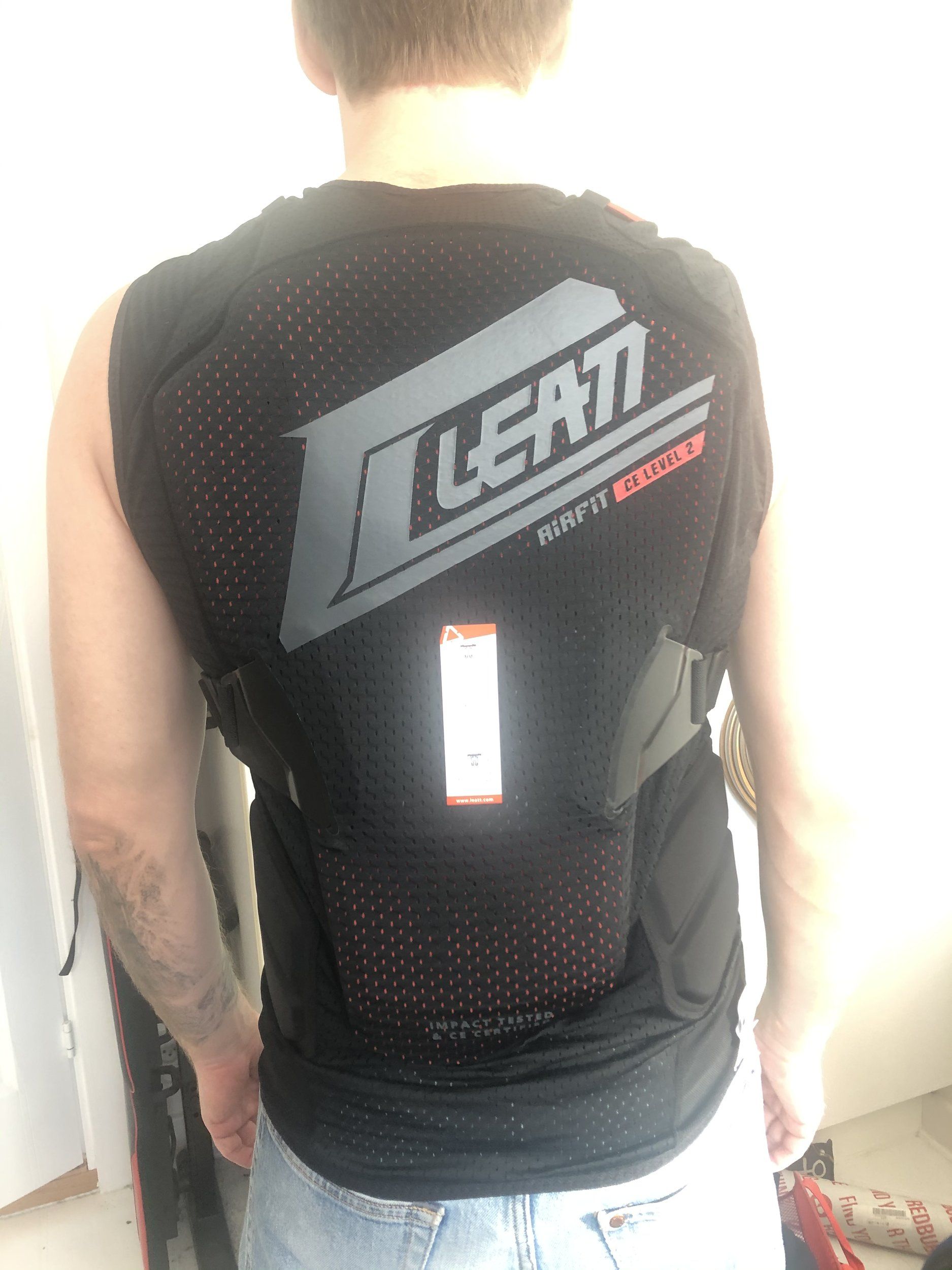

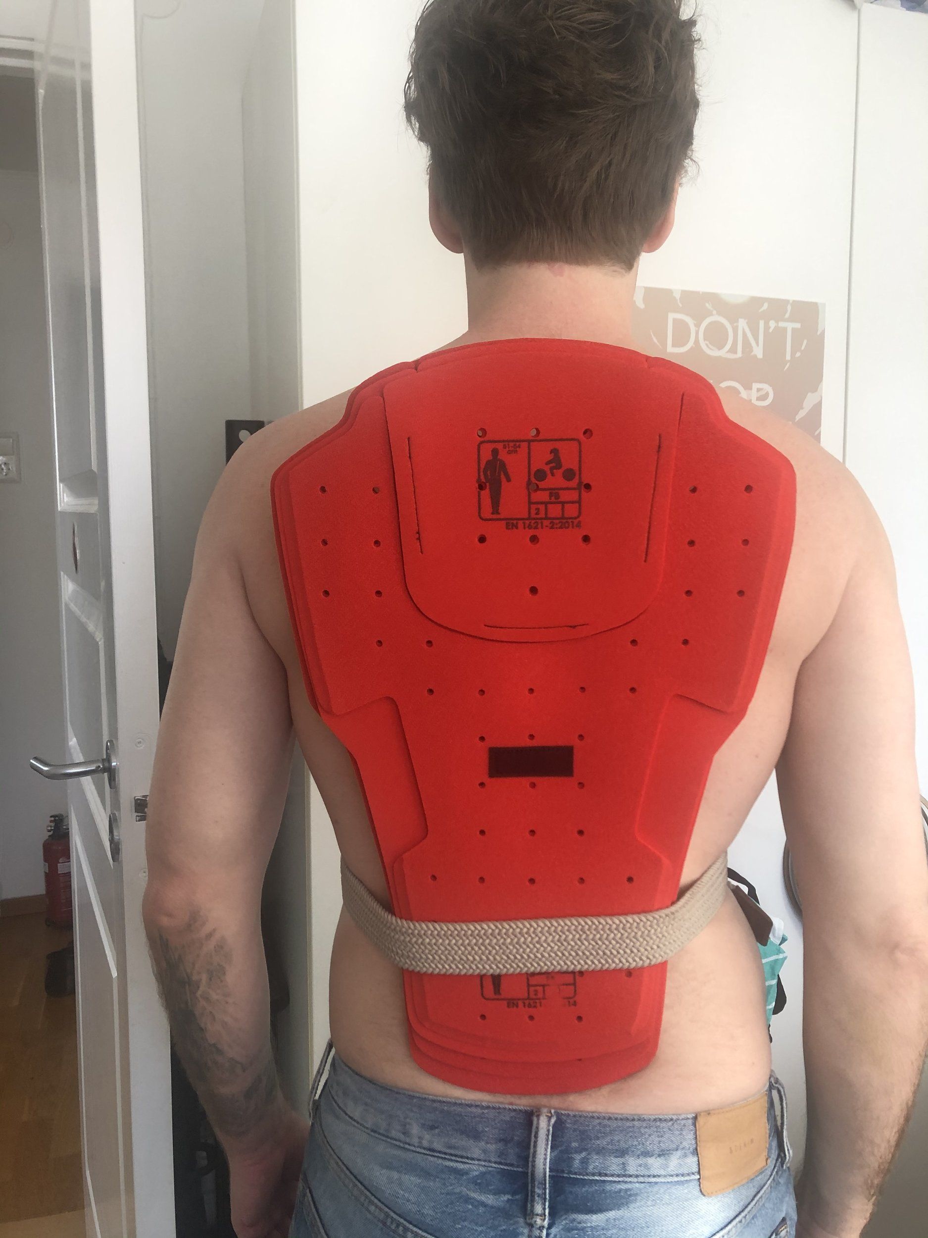

Finns plats för underställ, brukar dra på mig det under när det är lite kyligare och det funkar bra.
Har aldrig tvättat det faktiskt... kanske är dags men tycker inte det luktar något än iaf. (mina cykelvänner kanske inte håller med, oklart).
Tror man kan plocka ur alla skydd, kollar när jag kommer hem och återkommer. Vet iaf. att jag plockade ur några bitar ur ryggskyddet så man får ner nackkragen.

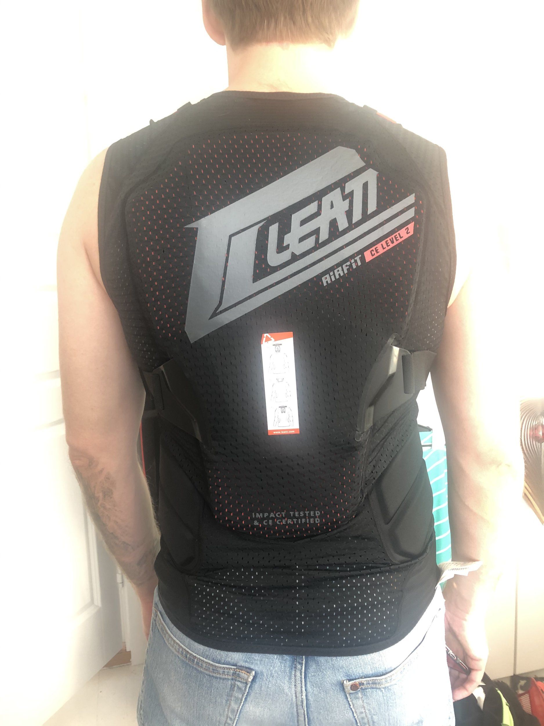

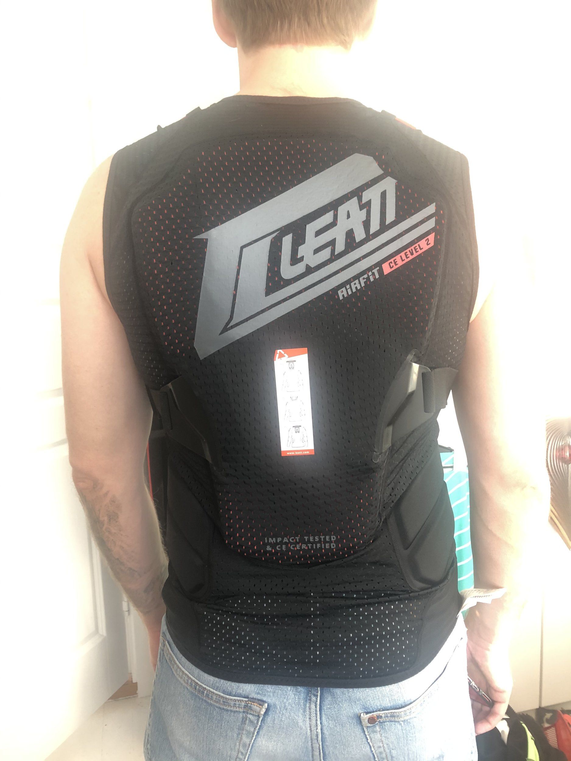

Nu har jag 3DF Airfit Body Vest hemma, beställde både i S/M och L/XL. Det var hyfsad skillnad i storlek på ryggskydden.
Så jag tog en dusch och testade båda lite mer ingående och fotade, kanske användbart för fler happyiter som grunnar på storlek. Ryggplattan är väl samma för alla airfit level 2-skydd oavsett om det är väst, t-shirt eller helärm?
L/XL täcker alltså en kota eller två fler, och även skulderbladen bättre. Men är den rentav för lång? Det mindre ligger bättre slimmat längs hela, det stora ligger någon cm utanför ryggen längst upp. Båda västarna sitter hyfsat bekvämt men det går inte komma ifrån att det stora är påtagligt bulkigare.
Skulle jag bara använda detta i park skulle jag tveklöst ta det större. Men jag kommer troligen använda det mer till enduro och kanske även vanlig stigcykling ibland. Så vetefan. Vad tycker ni?
Här är storleksmåtten från broschyren som följer med. Jag är 174 cm, rygglängd 50 cm, bröstmått 101 cm.
Ska man bara gå på den lutar det väl åt L/XL, så ja de är lite små i stl som någon skrev tidigare. Kanske för att det är unisex.

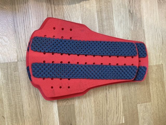

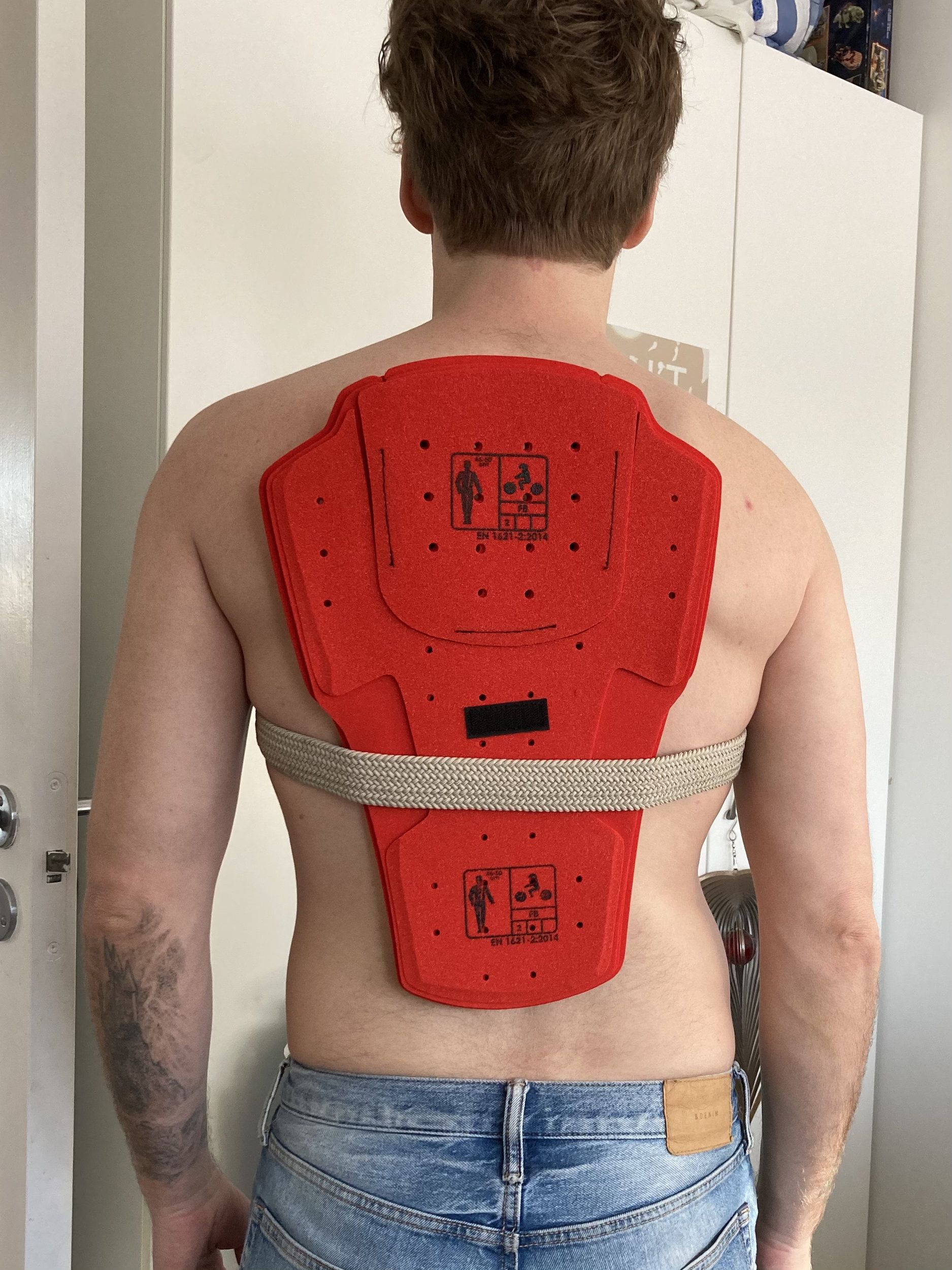

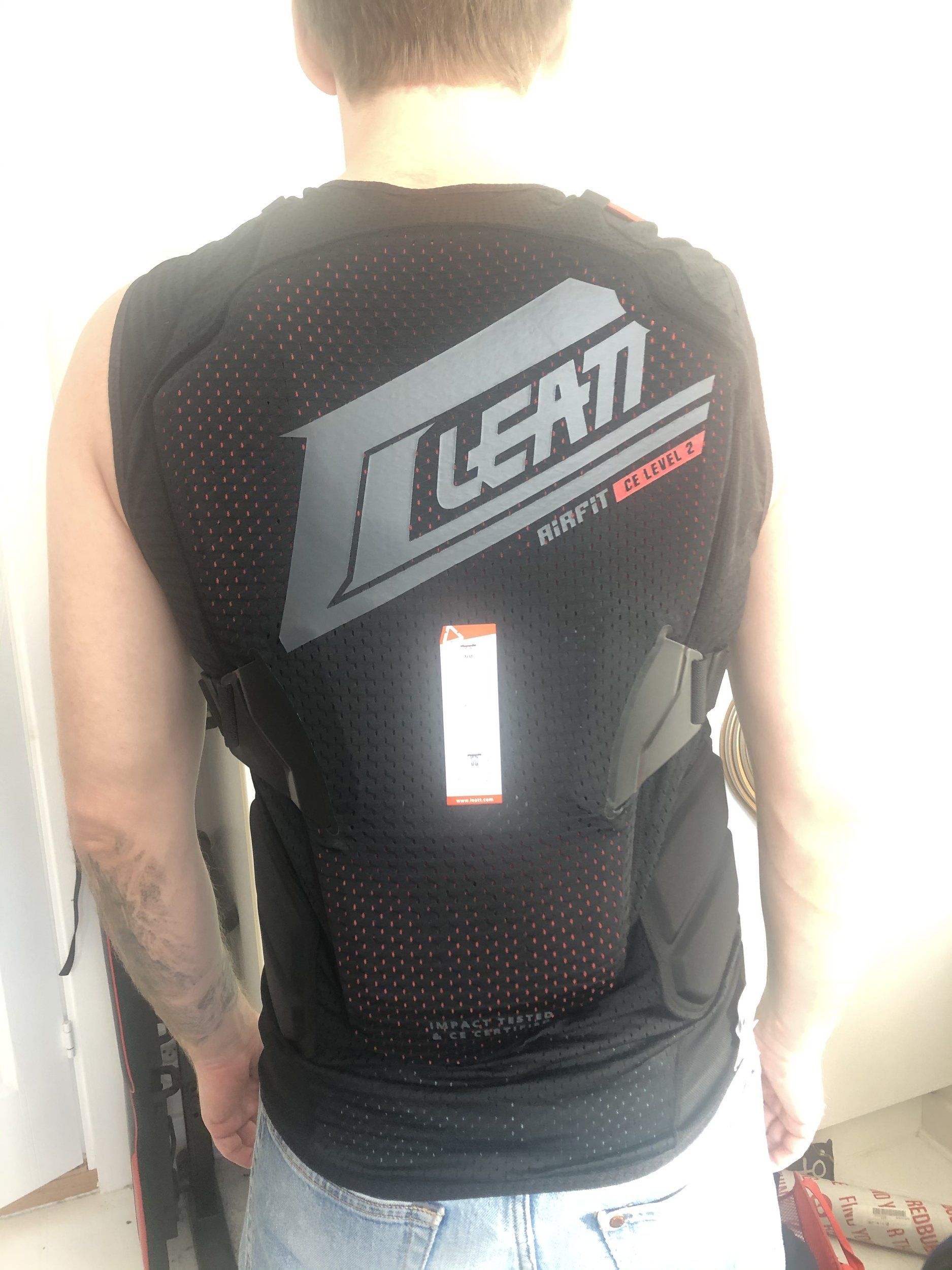

Visa bilaga 468573
Visa bilaga 468575
Visa bilaga 468577
Visa bilaga 468578
Visa bilaga 468579
Grymt bra info!
skulle säga ta den mindre!
ska du köra DH så täcker nackskyddet övre kotan och nedre biten av ryggen kan kompletteras med ett par byxor med svankskydd!
bästa skydden är dom man har på sig ut.
Edit: är ungefär samma längd som dig så ska nog också beställa båda och känna vilken som är bäst!
Vart beställde du ifrån?
