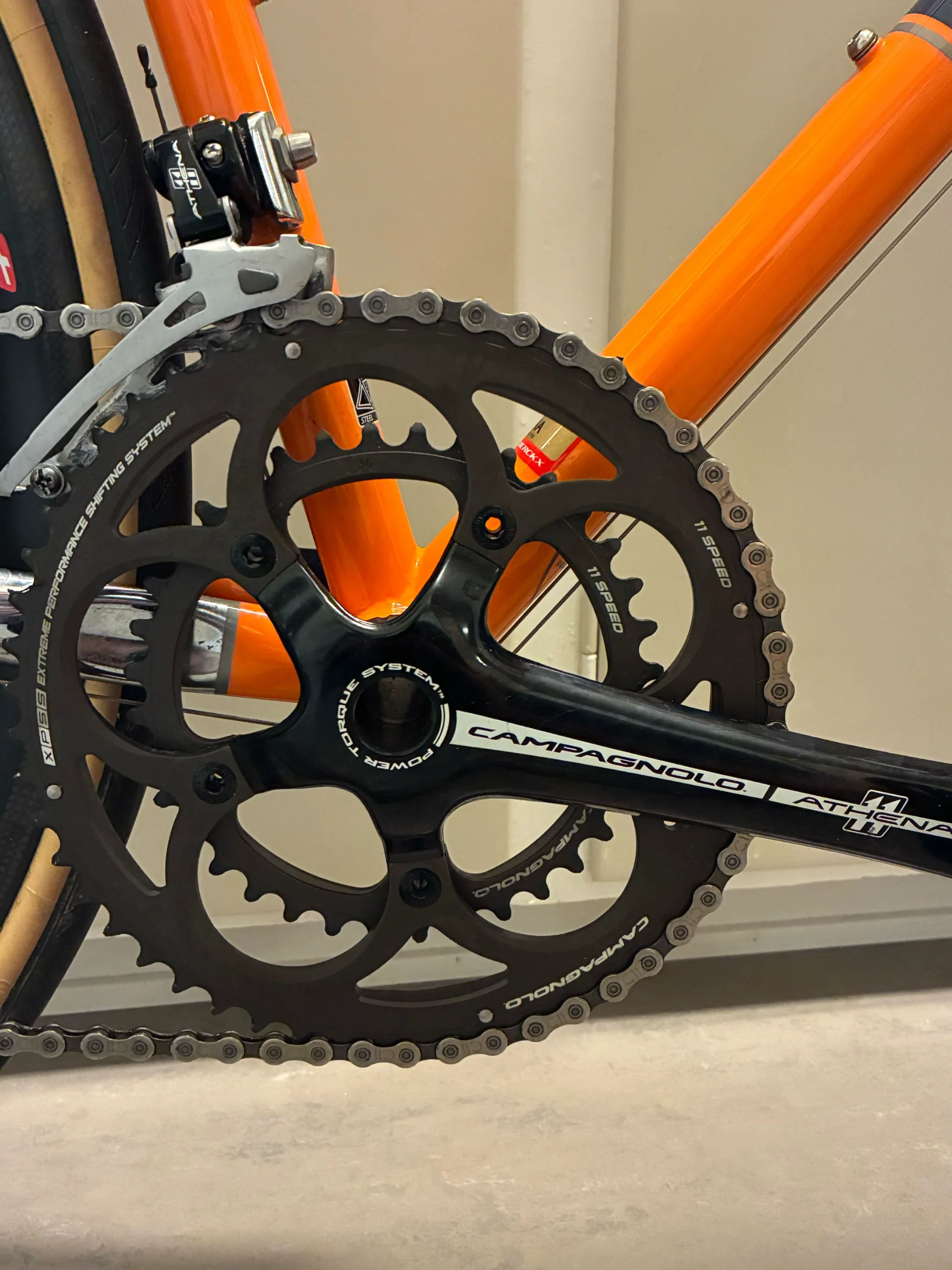

1. Vevarna är 110bcd och har 52/36-klingor. Jag känner att jag absolut vill ha 50/34.
Det verkar vara lögn i helvete att få tag på originaldelar (och dyrt!), så har kollat på Miche, TA och andra.
Funkar det att smälla på vilken 110bcd-klinga som helst? Har sett kommentarer om att saker inte passar, men inte fattat vad det beror på. Något om att innerklingan är gängad, eller vad det nu var?
www.bike-components.de

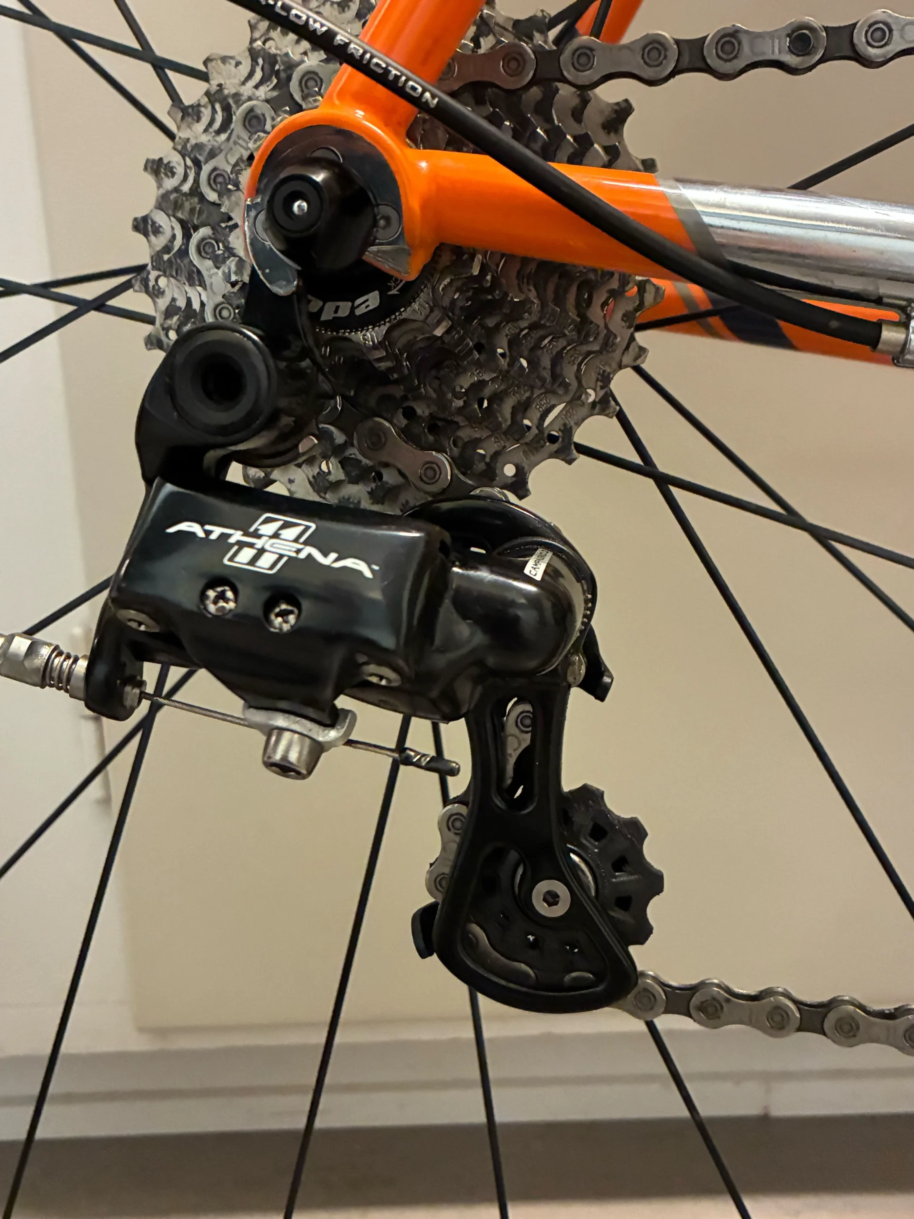

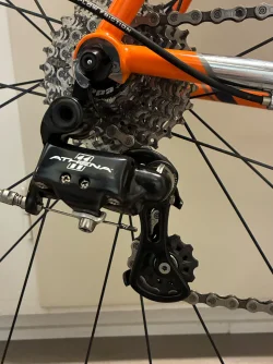

2. Hur vet jag vad bakväxeln klarar av?
Just nu sitter en 11-28 på (inte Campa va?), men hade på sikt inte haft något emot -29 eller -30.
Lägger in några hastigt tagna bilder.
