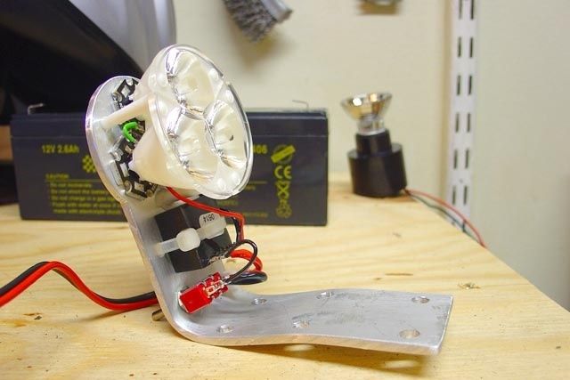

Jag har testat att bygga en 3x3W LED men jag har inte hunnit testa riktigt ännu, mina nya batterier har ingen laddare än så länge.
led_fram.jpg ht=427

Så fort jag fixat laddare och kablage ska jag ta lite bilder.
Får väll masa mig ner till biltema och köpa en laddare, jag har föresten köpt 2 batterier av den typ som HåkanC har på bild längre upp.
Brickorna skulle jag gissa är för kylning, dessa LED'ar blir jävligt varama och även om dom inte går sönder så minskar ljusstyrkan med tempen, min konstruktion har för dålig kylning så jag får hoppas på en kall vinter :)

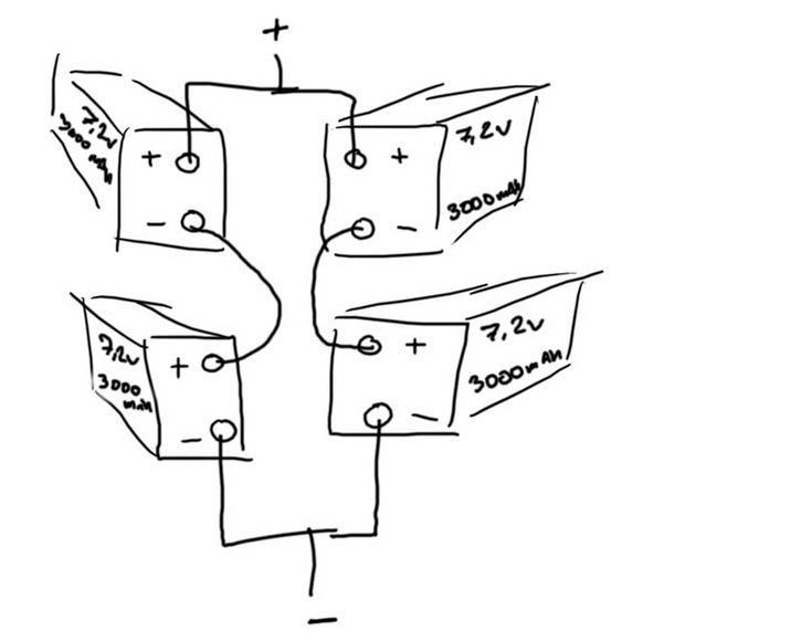

Men för att få ljus ur tre 3W-dioder med en BuckPuck så behövs det en batterispänning på över 13V
(3,9V/diod + 1V BuckPuck)
Tex genom att seriekoppla två sådana här: http://www.kjell.com/?item=42509&path=2100000,2380000,2381250
Fördelen är att man enkelt kan fixa 'hel och halvljus' genom att med en strömbrytare kortsluta en (eller två) 3W dioder. Spänningsskillnaden tar BuckPucken hand om.

ger mej in i leken med att bygga nytt batteri pack,
kan man seriekoppla två batterier på 7,2v o 3000mah och seriekoppla yttligare två likadana sedan koppla in dom till min lampa? det borde ju då se ut så här
6000mah
NamnlÃst-1kopiera.jpg ht=580
och att ladda batterierna? måste man plocka ner dom då? eller man kan ladda rak upp o ner?
14,4v

okej, sitter här nu o kollar på olika sorters batterier,, vilken setup skulle ni köra med om ni skulle ha två 20w 12v lampor?
1 ) 4 st 7,2v 3000mAh = 14,4v 6000mAh
2) 2 st 12v 3600mAh = 12v 7200mAh
[EDIT] 7,2 volt ska det vara :D
Nån som provat bygga LEDlampa?
får man fråga hur du kopplar i alternativ 1? seriekopplar 2 st, gör det samma med 2 st till, o parallellkopplar dessa, ger ju visserligen 6000 mAh, men hur får du det till 14,2 V? jag får det till 8,4 V. seriekopplar du får du mer spänning, alltså volt, parallellkopplar får du mer ström, alltså fler mAh i detta fall
