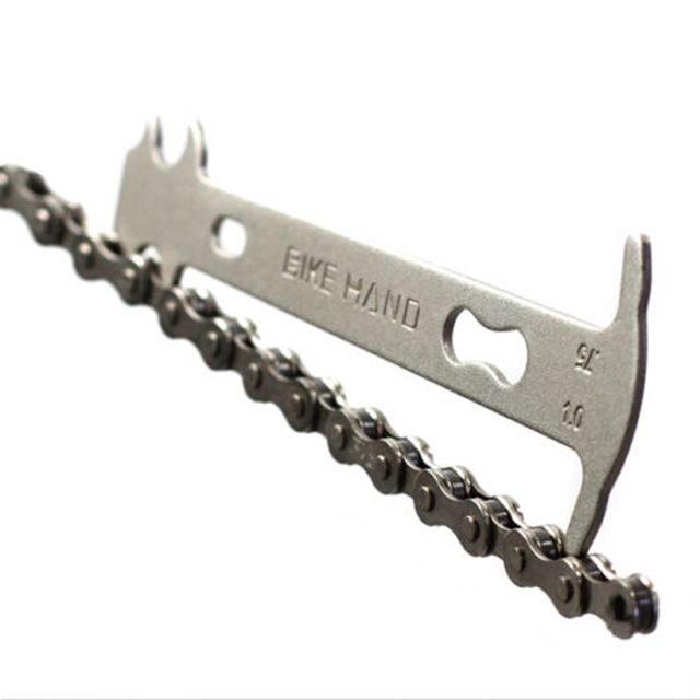

Gör jag inte. Lite slarvig, jag vet ;) Men om, så skulle jag använda kedjeslitagemätare. En sån där mätsticka som man petar in i länkarna och mäter avståndet mellan dem.

Hur som helst, den kedjemätaren du hänvisar till mäter lite intressant nog inte kedjeslitaget. Iaf inte det relevanta slitaget enbart, något bland annat Sheldon Brown utrett: http://pardo.net/bike/pic/fail-004/000.html

Henrik_E: Jo precis, flera dömer ut kedjeslitagemätaren eftersom den tar med slitaget på rullarna och det inte är något som påverkar kedjans funktion (ungefär så, mer om det i länken jag postade ovan). Dvs, det är stor risk att du får rekommendationen att byta kedja trots att den är okej. En vanlig linjal/tumstock har inte dessa problemen.

Har inte HåkanC totalt dömt ut slitagetestare? Stållinjal ska det visst vara.
Nja, endast de som inte mäter det verkliga slitaget, som den i bilden ovan,
Men nu skall det finnas kedjeslitmätare som mäter det verkliga slitaget.
Men jag fortsätter att mäta mina kedjor med tumstock, den har jag mer användning för än ett "specialverktyg".

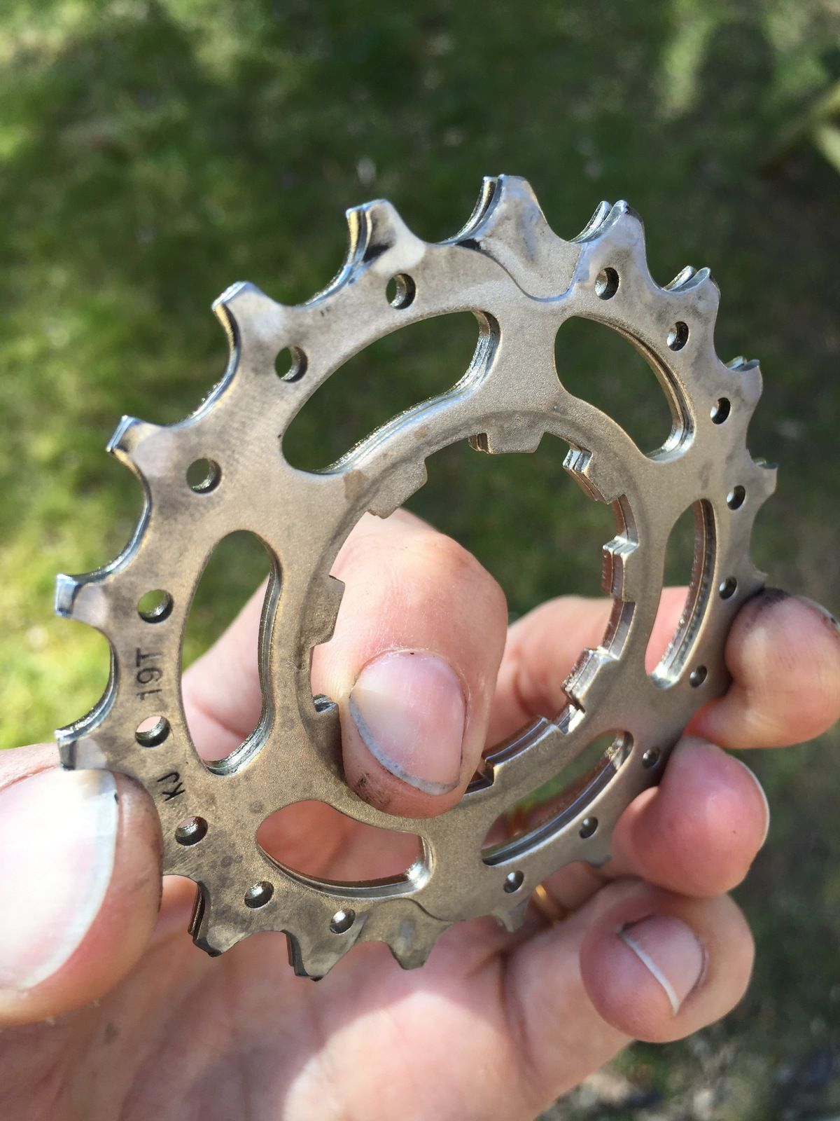

Det är väl som med mjölken, du avgör själv om kedjan/kassetten är bra. Byter själv kedja ca var 400 mil på pendlings-CXen, främst baserat på ökat drevljud. De brukar då vara töjda klart över det rekommenderade. Kassetten är trots detta oförskämt fräsch efter 1600 mil, särskilt med tanke på året-runt-cyklingen, se bilden, ny klinga bakerst. Tänkte fortsätta med mitt "slarv" bara för att se hur länge det funkar.

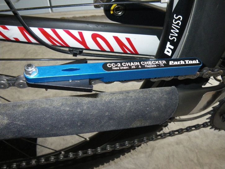

Jag använder Park Tool CC-2 chain checker...å byter kedja när slitaget närmar sig 0.75! Blir ca 150-175mil per kedja å vid 3:e kedjebytet byter jag oxå kassetten! Funkar för mig......
