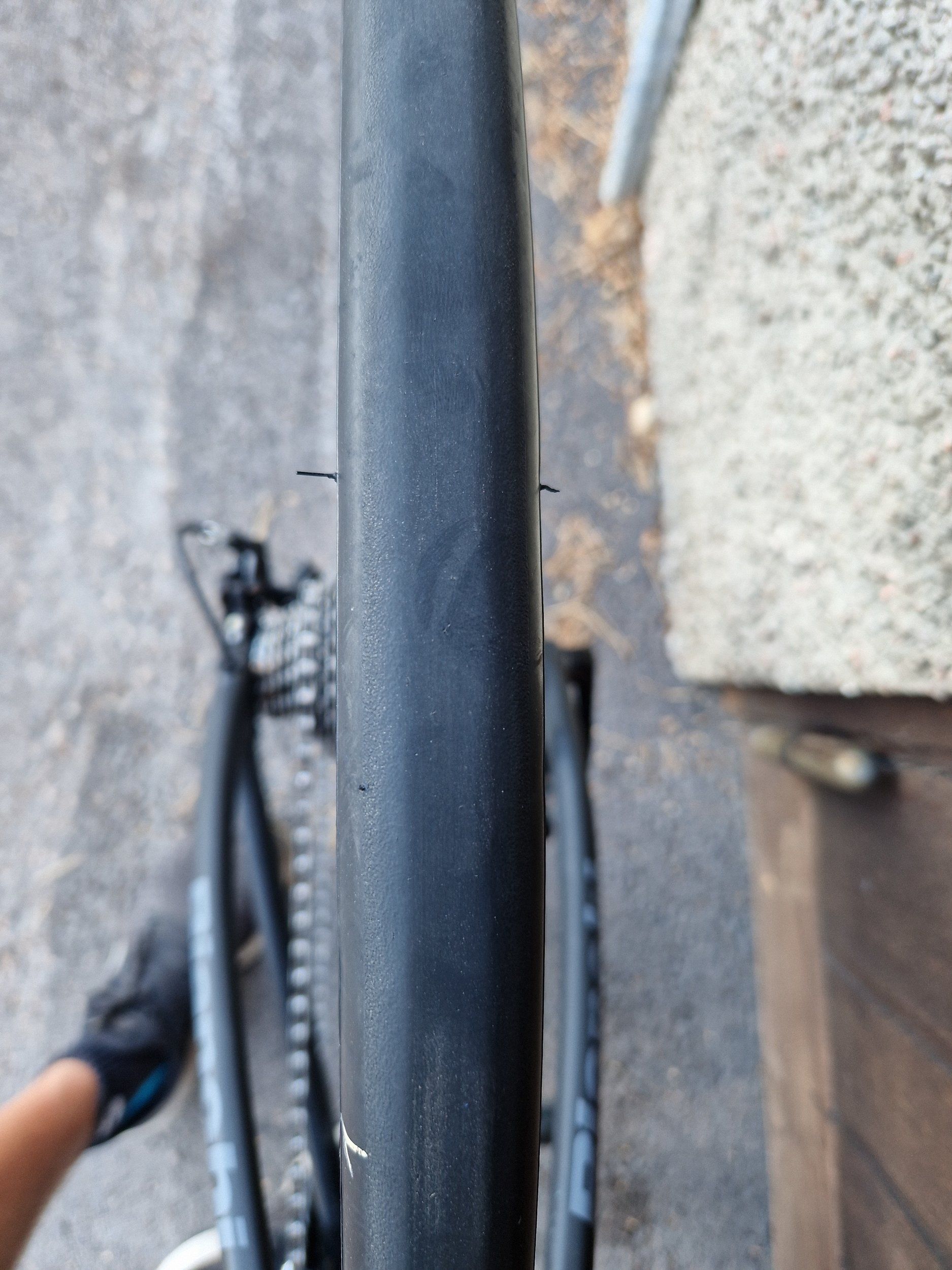

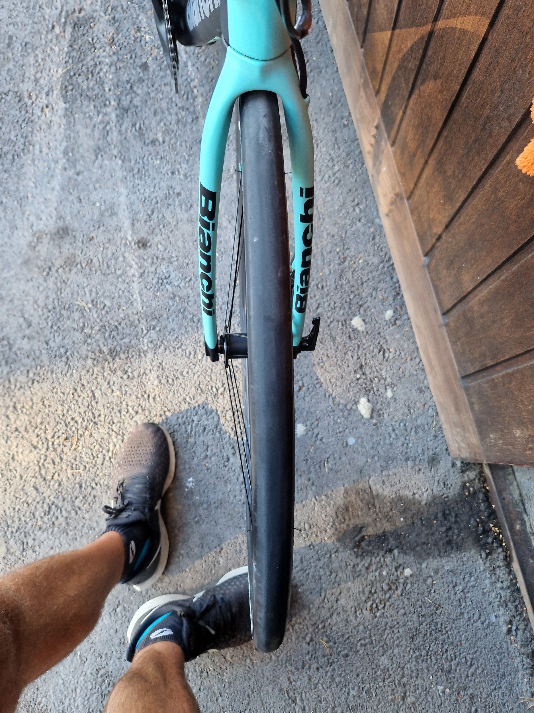

Hej,
Har en Bianchi Aria och på den sitter det
Vittoria Zaffiro Pro Slick 700x28c däck.
Cykel har rullat ca 385 mil.
Tanken slog mig när skall man byta däck ,ser ingen indikator på däcken som visar slitage.
Bifogar två bilder på fram och bakdäck så hoppas jag att nån här inne kan avgöra om det dags ?
Tacksam för svar.

Vill du byta till snabbare däck så byt.
Annars håller de säkert ett bra tag till ser det ut som. De har blivit lite platta vilket möjligtvis försämrar vägegenskaper och rullmotstånd en gnutta.
När skall man byta cykeldäck ?
Det är kontaktytan mot asfalten. Sällan man sliter på kanterna när man cyklar lvg.
Fram är det inga problem ,så jag antar att det har även med vikten bak att göra.
Trodde först att jag hade fel lufttryck.
Får väl köra lite till sen byta.
Skifta mellan fram och bak efter 150 mil kan vara något oxå för att minimera det.

På bakdäcket tycker jag att korden syns, då behövs det inte mycket för att punktera det. Jag har alltid det bästa däcket fram. En punktering på framhjulet kan få svåra följder!

Mer hästkrafter bak också. :) Du kan skifta eller bara byta det däck som behöver bytas.

Jag byter plats på däcken när bakdäcket börjar bli liksom sladdrigt eller reva/tråda upp sig. På så sätt funkar det ett bra tag till, under vilken tid man jagar reda på ersättare.
