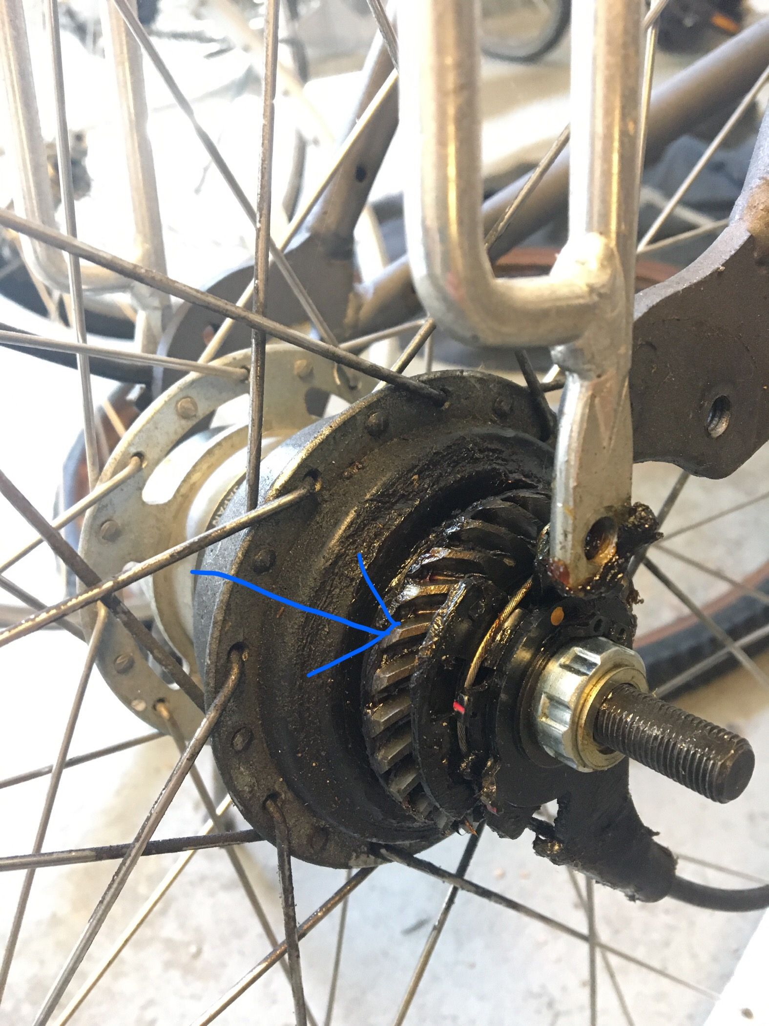

Ja hej, nu är det jag igen, envisa nybörjaren…
TL;DR:
Vad är det för del som pilen pekar på? Finns inte i sprängskissen här: https://si.shimano.com/en/pdfs/ev/SG-4C30-1533/EV-SG-4C30-1533C.pdf
Modellnumret på navet är SG-4C30.
Och var är kuggkransen, behöver jag hitta en sån och sätta dit?
Jag fick idén att det kanske går att laga min gamla cykel genom att istället uppgradera den lite, dvs byta ut hela hjulen från 28 tum med torpedo 3-nav till andra hjul på 28 tum med Shimano nexus Inter-4 nav.
Jag står här i min gör det själv-cykelverkstad, och det finns ingen som har tid eller kunskap att hjälpa mig.
Här finns en skrotcykel med nämnda hjul som jag vill testa att sätta på min gamla cykel. Men den cykeln står här utan kedja och trampor, och jag tycker det ser konstigt ut där kedjan ska sitta?
Tänkte sätta på mina egna däck och min egen kedja, som är nästan nya.
Nav, vad är detta för del? (Shimano Inter-4)
Såvitt jag kan se är det en del av en vinkelväxel och sitter där istället för ett normalt drev, vilket skulle vara nr 27 i sprängskissen. Det verkar som att hjulet kommer från en cykel med axeldrift istället för kedjedrift.
(Jag kan självklart ha helt fel)
Oj, axeldrift har jag aldrig hört talas om…!
Om det går att ta bort delen, kan jag sätt dit ett drev och en kedja (inkl pedaler med kedjedrev på), och sen bara köra på?
Just nu fick jag inte ens loss skruven till bromsarmen så hjulet sitter där det sitter tills jag orkar ta tag i det i framtiden. ?
Jag vågar inte riktigt säga definitivt att det kommer fungera eftersom tjockleken ser ut att skilja sig mellan ett vanligt drev och det där kugghjulet.
För att få loss "drevet" börjar du med att lossa på växelvajern. Därefter ska låsringen som håller fast "växelväljaren" bort. Sen ska det enligt sprängskissen sitta ännu en låsring som håller fast drevet.
Jag sökte på ett av drevens artikelnummer (Y32203420) och det verkar vara samma som används på nyare nexusnav.
Tack snälla!

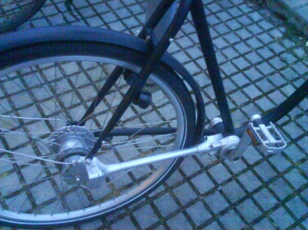

Så här ser kardanaxelcykeln ut. Bilden är från happyride.
