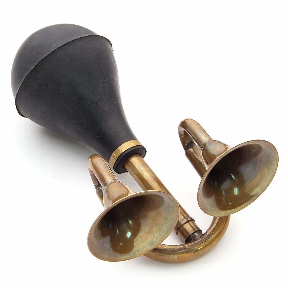

3: Välj en vanlig, men ljudstark, ringklocka, tex denna garminhållare med dold, men högljudd, ringklocka
http://www.hidemybell.cc/en/
De ska finnas i varianter för många olika modeller förutom Garmin
Här säljs några av dem: https://www.rosebikes.se/search/find/?q=HideMyBell
En HideMyBell borde vara mer än tillräcklig för vinterträning, du slipper dessutom en massa sladdar och spänningsomvandlarburkar på cykeln. Skulle det vara nödvändigt kan du komplettera med en batteridriven tuta, för din korta pendling

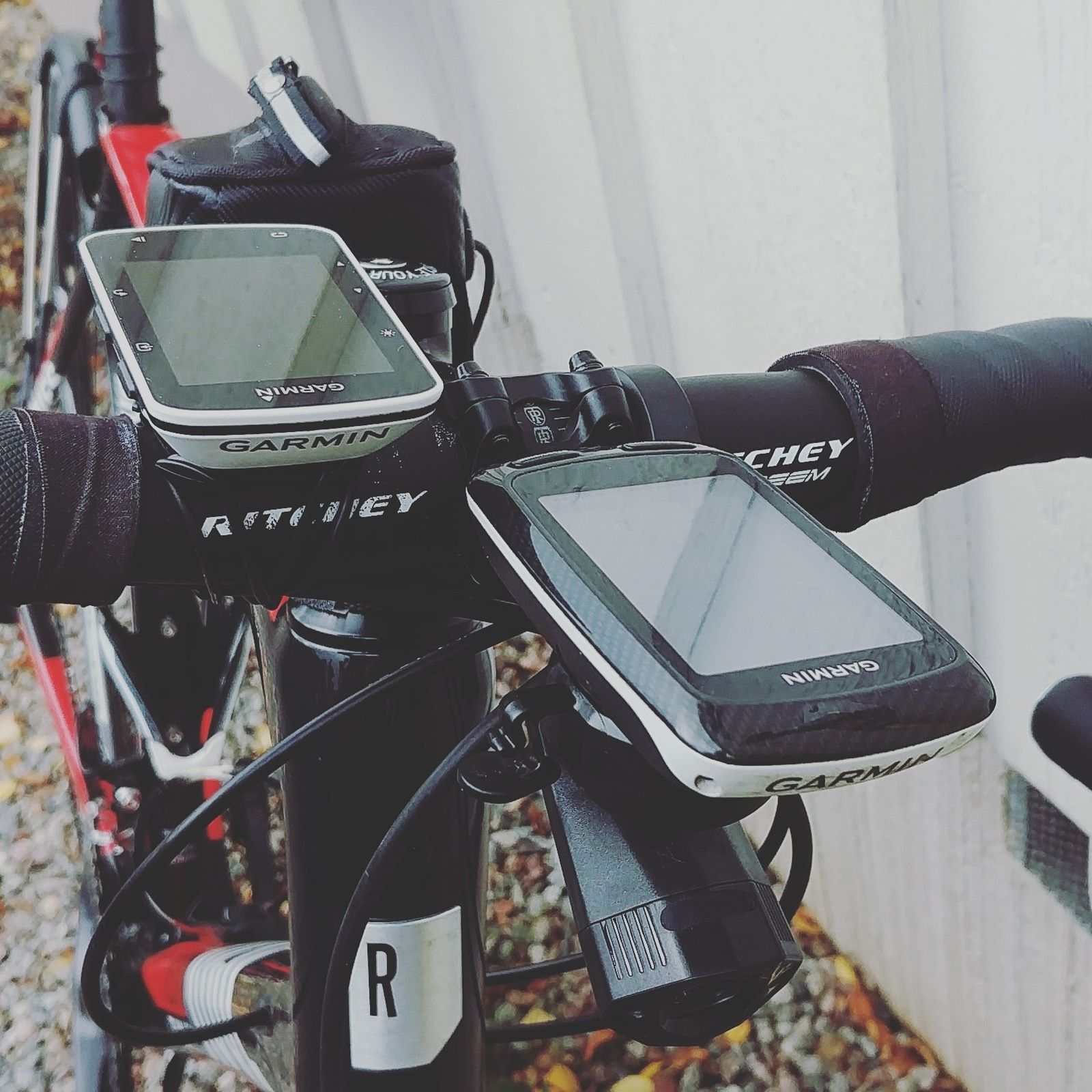

Hide my bell kan man ju också sätta en nödlampa i gopro fästet på om man vill. Inte någon perfekt lampa, men duger i stan och som backup för ordinarie lampa. Är du lite lyxig kan du köpa en Garmin varia UT800 som passar samma fäste. Den är dock dyr.

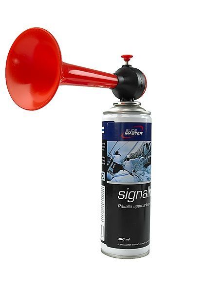

Jag är less på att lossa batterier till lampor mm för laddning inomhus samt att jag startar garmin och upptäcker att det återstår 10% kvar eller att mobilen lägger av när den verkligen behövs. Det är anledningen till dynamo/e-werk/powerbank, bortsett från det här med att testa nya grejer..
Idag köpte jag ett 18650 batteripack som jag satte i 4st cr123a, alltså 12v. Signalhornet funkar bra! Detta är alltså inte kopplat till dynamon men tänker att det lär vara rätt sällan den används (ska ha vanlig ringklocka för normala situationer också).
