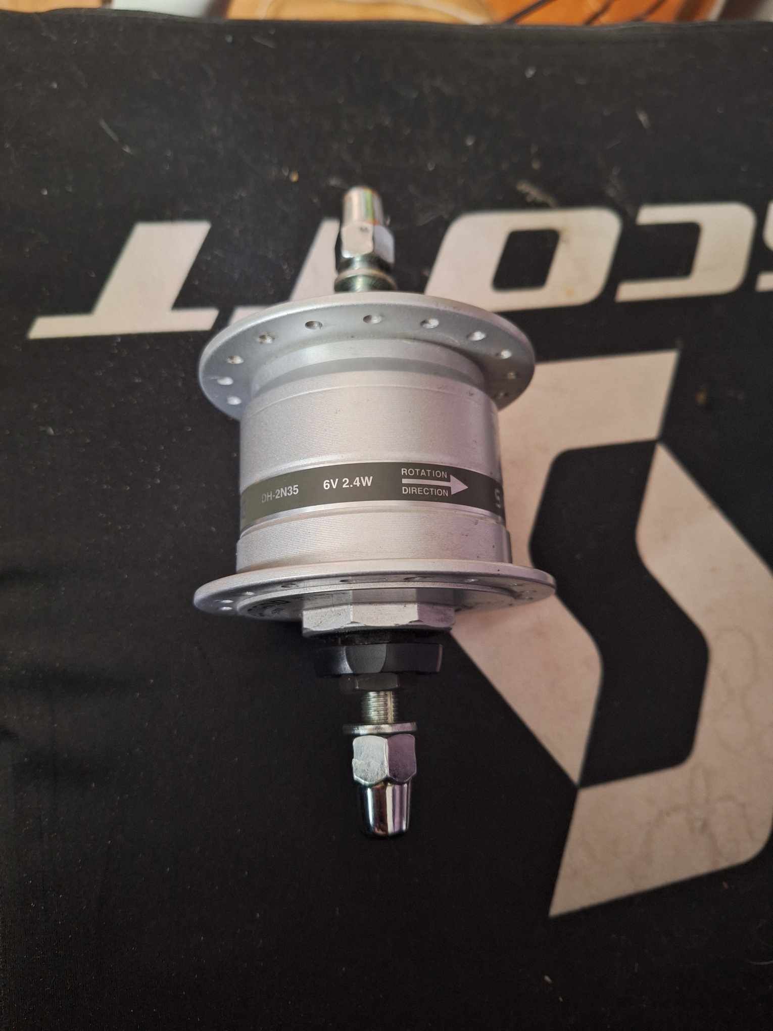

Hej , har ett Shimano DH 2N-35 dynamonav men behöver muttrarna till navets axel ,mina ”vanliga” kupolmuttrar passar ej , tror att det skall vara M9x1 , vet någon vart man får tag i sådana eller är det någon som har några att sälja ?
