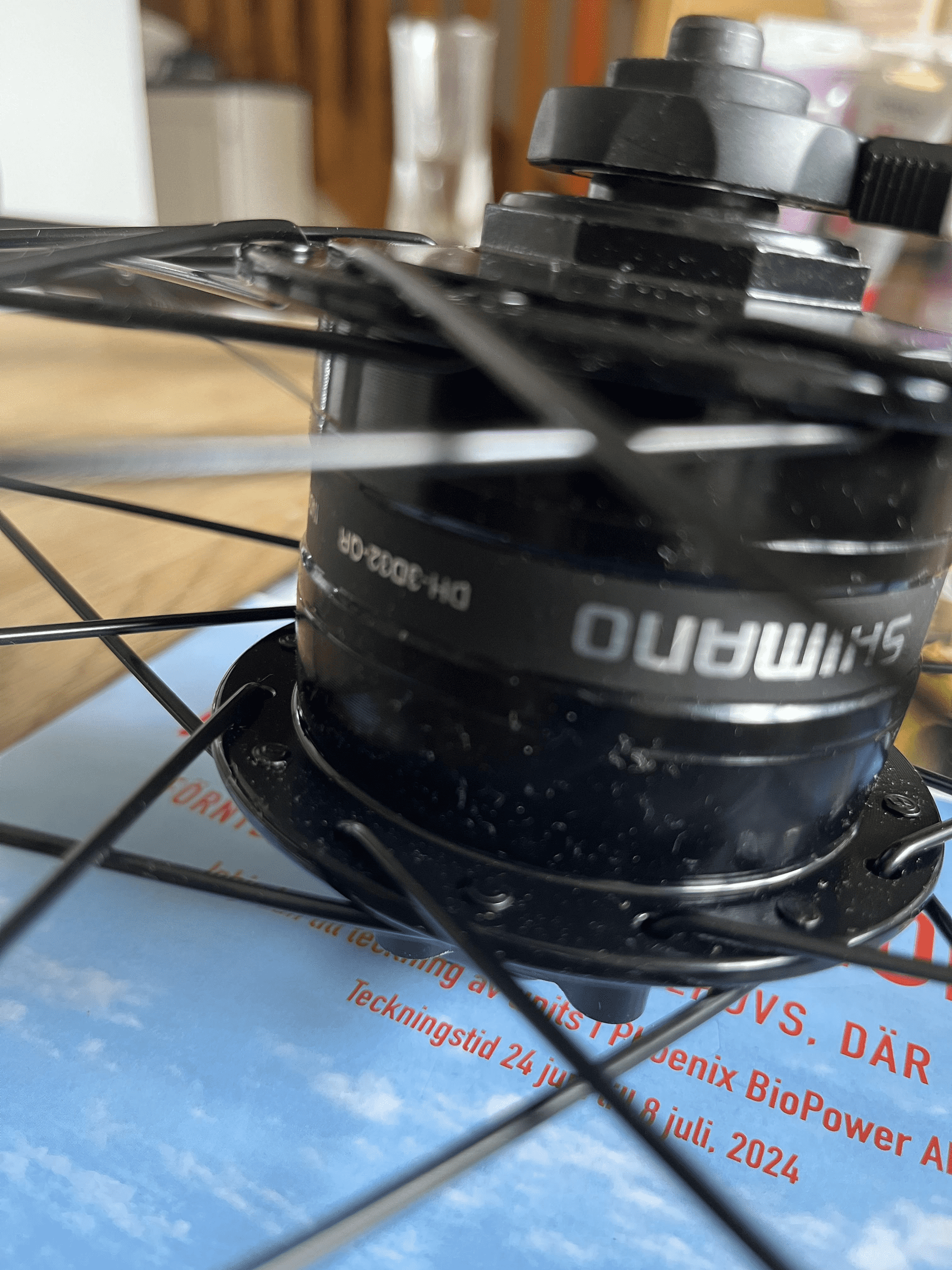

Decathlon stänger i Sverige och jag fick tag i det sista exemplaret av ett hjul med navgenerator till ett attraktivt pris...tack tack för det. På Decathlon på Mall of Scandinavia har de ingenting intressant kvar nu.
Nu till mitt problem, eller fundering kanske jag ska säga.
Navgeneratorn är en Shimano DH-3D32-QR,
Lite bakgrund till min fråga:
När jag hade racer med tubdäck, dvs på stenåldern, så demonterade jag varje år axel och lager, gjorde rent och smorde upp. När jag sedan satte hjulen på plats och spände fast dem så såg jag alltid till att det var "lagom" glapp i lagren.
Drog man åt för hårt så högg det till när man snurrade på hjulet...man hade dragit år för hårt.
På samma sätt känns det nu...det hugger till när jag snurrar hjulet. Min första tanke var att det är lagren som är för håt åtdragna. Men så kom jag på att jag har köpt en generator med rotor och stator...och att det kanske bara är de krafter som generatorn skapar när hjulet snurrar som jag känner. När jag snurrar på axeln så känner jag att det "hugger till" hela tiden när jag snurrar, men samtidigt är det en liten bakåtrörelse, som en vibration, mellan varje "hugg".
Min tanke då...allt är ok...det är generatorn som jobbar...montera hjulet och stick ut å ha kul.
Är det någon som har en idé om jag tänker rätt, eller är jag rent av ute och cyklar?
Fälgen är en dubbelbottnad MACH 1 ER-10 ETRTO 622x19 Alloy 6063T6 om någon är intresserad, en fransk sak.
Normalt för en navgenerator eller är lagret åtdraget för tight?
Det ska vara så om du vrider med fingrarna. Skruva fast hjulet i gaffeln och sätt fart på det så märks det inte.
