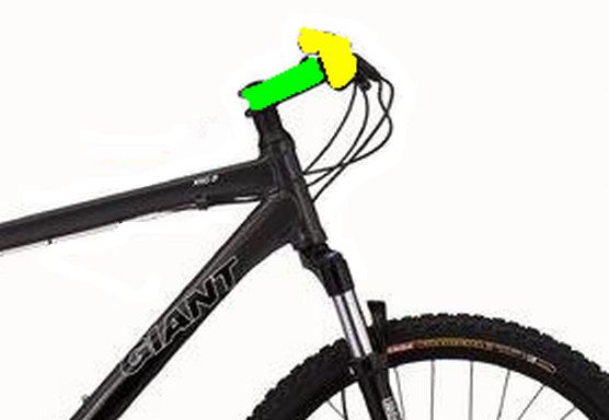

Jag ursäktar om jag nu låter som en total idiot, men är det inte bara att höja styret här några centimeter för att få en mer upprätt ställning?:
Nu är det ju inte så att jag försöker bygga om den här hojjen till en dirt-cykel - utan undrar bara hur man billigast kan få den lite mer avslappnad i utförandet.
/Fred
Ny "budget" MTB för skog och landsväg
Kör på Chopha! Så jävla illa kan det inte bli... :-)
Du kan säkert höja styret lite, tänk bara på att en ganska marginell ändring kan göra ganska stor skillnad när du väl sitter på cykeln...
Styrstammen (gröna området i bilden) finns normalt i längder mellan 50-120mm och med en vinkel mellan 0-25°, du hittar några här http://www.cyclecomponents.com/cgi-bin/air_ibutik.fcgi?avd=1&funk=steg_tva&artgrp=68
Styren (Gula delen i bilden) finns med eller utan "rise", de höjer väl normalt mellan 0-50mm, se här http://www.cyclecomponents.com/cgi-bin/air_ibutik.fcgi?avd=1&funk=steg_tva&artgrp=73
giant.jpg ht=384
(fy fan va pedagogiskt... ;-)

Nja, inte riktigt. Höjden är i princip fast bestämd av längden på gaffelröret. Om det finns distanser ovanpå styrstammen kan man flytta upp styrstammen ovanför, annars blir det byte av gaffel till en med längre rör. Det man kan göra är som sagts ovan att skaffa en mer uppåtvinklad styrstam.
