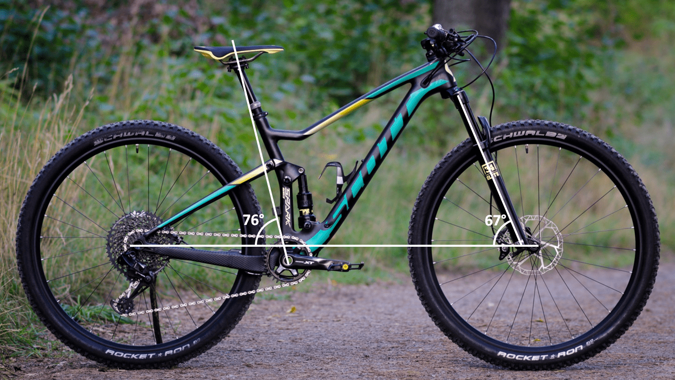

Min dotter, nu 14 år och 163 cm, cyklar på en Spark 900 i Medium (440 mm sadelrör) + 125 mm dropper, 50 mm styrstam, 120 mm slaglängd bak / 130 mm gaffel. Inte helt olik Merida One-Twenty i Medium.
Du är 12 cm längre. Medium funkar. Men Large funkar också, så slipper du köra lång styrstam.

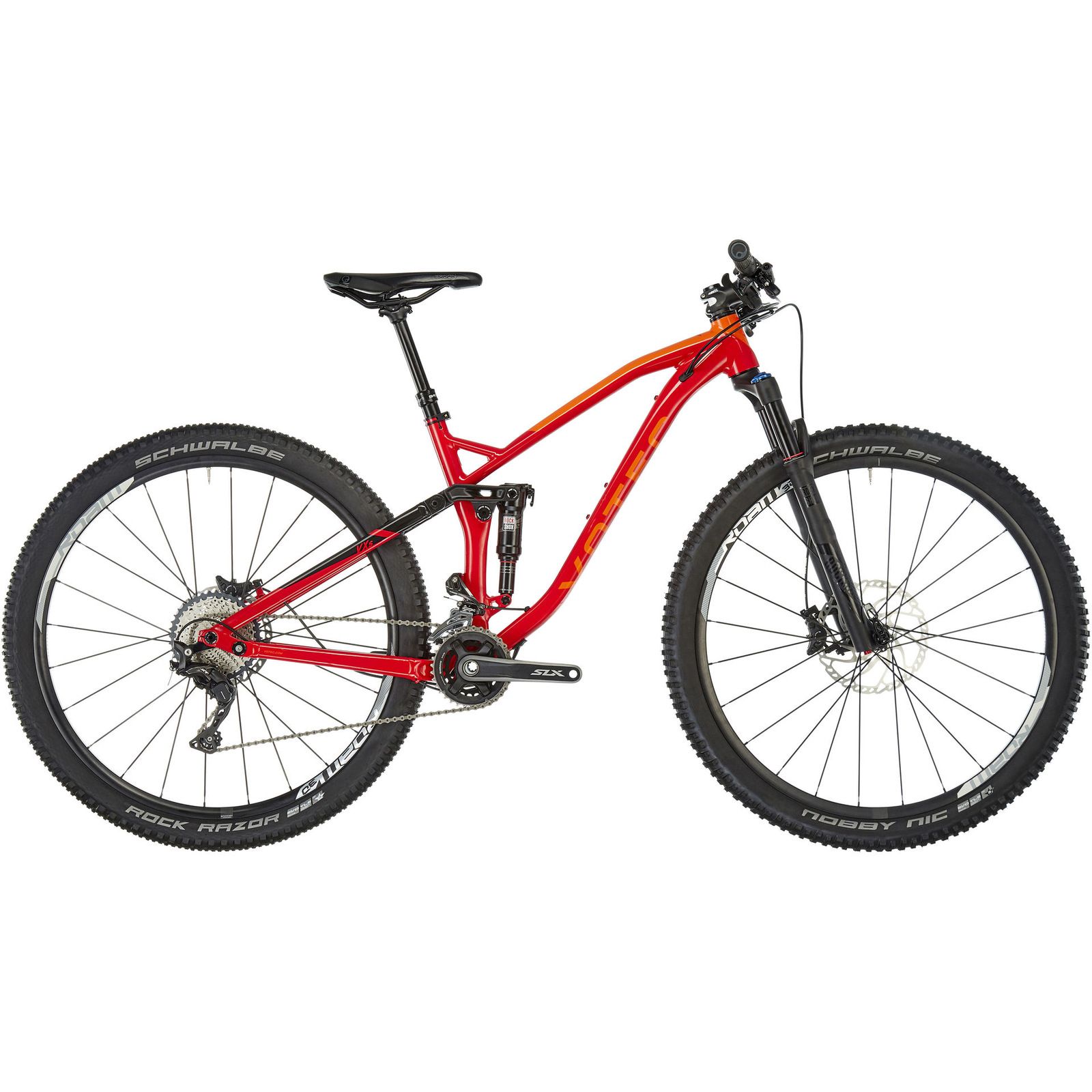

Har vart cykellös ett tag och tillslut fastnade jag för denna https://www.bikester.se/562187.html
Bra specs och bra pris. Ligger på väg hem till mig nu ?//Markus
Helt ok pris. Men 2019 Merida One-Twenty har modernare ram/geo vilket jag gärna hade betalat någon tusing extra för. Votec med 120/120 slaglängd har (för cykeltypen) branta 68,7° HTA, där Meridan har 1,5° flackare 67,3° HTA.

Ja, tänkte på det med men jag var väldigt nöjd med vinkeln jag hade på min specialized camber. Hade en specialized enduro med flack vinkel och upplevde den som väldigt trögcyklad på platten och uppför (även utan DH däck...). Sen kan man justera votec ramen 0,3°+- Får hoppas det känns bra.
Annars kanske man kan fixa det med en sån här? https://www.superstarcomponents.com/en/slackerizer-angle-headset.htm

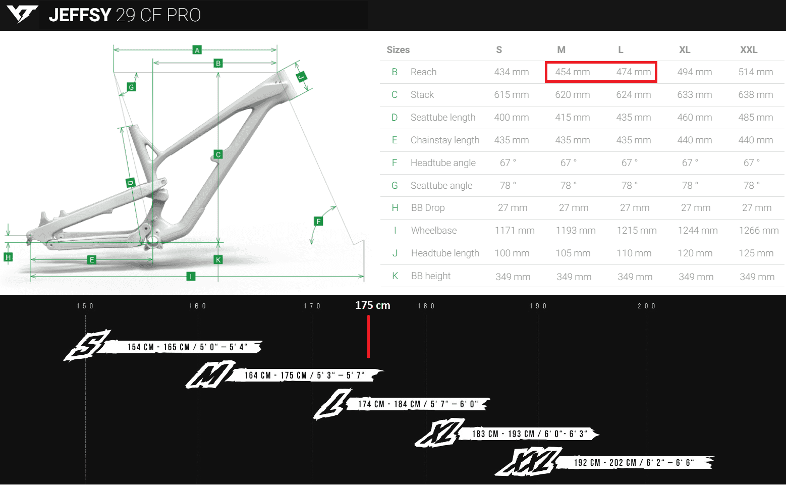

Skit i Meridas guide. Du har fått alla svar från mig, anpassade exakt för dig.
Merida Small har 415 mm reach, vilket passar 150 cm cyklist (med 45 mm styrstam) eller 175 cm cyklist med 85 mm styrstam. Varför vill du ha 85 mm styrstam år 2019?
Jämför en annan modern cykel som YT jeffsy 29 https://www.yt-industries.com/en/detail/index/sArticle/2118/sCategory/509
De anser helt riktigt att du ligger precis mellan M och L med 454 resp 474 mm reach.
Merida Large har 455 mm reach, alltså lika stor som YT i Medium som enligt YT passar 164-175 cm cyklist.
Merida i Large funkar utmärkt om man är 175 cm.

Men om stammen som kommer med M är 50mm och reach är 454mm, då blir det 504mm totalt.
Menar du då att du personligen hade valt L och köpt en mindre styrstam än den orginal som följer med?
Fick mäta mig själv, 174cm. Kanske gör valet enklare.

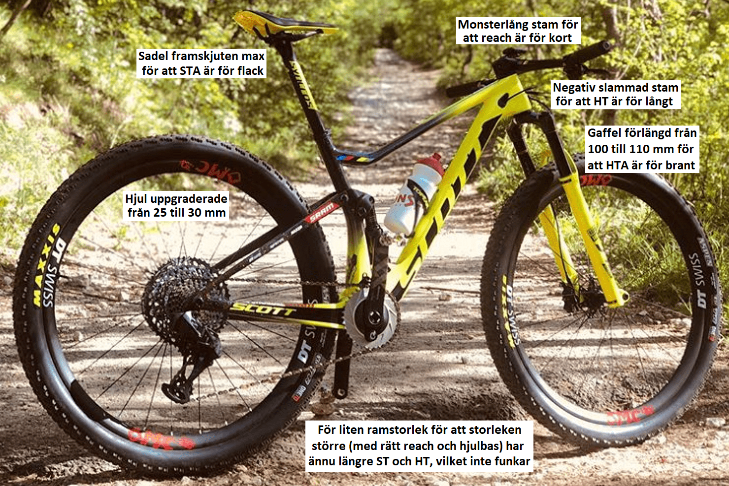

Köp medium! Det blir inte fel på nått sätt. Är själv ca 175cm och har kört mediumcyklar i skogen sen -97.
Edit: Det är inte bara reach'en som blir längre på large utan även hjulbasen. För lång hjulbas gör det svårare att lyfta styret i dropp och stepups. Kortare hjulbas ger lite livligare uppförande.
