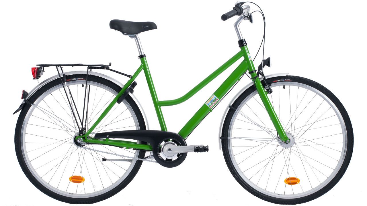

Ni var så hjälpsamma sist så nu vänder jag mig till er igen. :) Jag "hjälper" min syster med hennes nya cykel som är hos mig för tillfället, men jag har inte så mycket kunskaper - vad ska man göra med en fabriksny cykel - den är monterad, men ska jag kanske skruva åt alla skruvar m.m.?
Eller rostskydda den eftersom den tyvärr kommer stå ute under bar himmel en del. Hur gör man i så fall det, och med vad?
Stort tack på förhand! :)

Håll i dig....en sån här :P

Jo, det skadar inte att gå över och kolla alla skruvar, och känna att dom sitter okej. När det gäller rostskydd så beror det ju på vilka delar av cykeln som kan rosta, dvs som inte är av aluminium eller rostfritt stål. Kan inte svara på rak arm vad Postkods-cykeln har för material i sina detaljer.
Men, hur som helst, så kan man gå över hela cykeln med vanligt bilvax, och vaxa ytan på lack. skärmar och styre m.m. så rinner regnvatten av mycket lättare och den håller sig ren längre. Men låt bli att vaxa framhjulet/fälgen för då kan frambromsen bli lite svag... :)
För övrigt är det viktigaste på en "utomhus-cykel" att hålla kedjan regelbundet smord och lagom spänd, och rengöra kedja (med en grov bomullstrasa eller skrotad frottéhandduk) vid behov ett par gånger om året eller så. Och självfallet byta till dubbdäck om den ska användas i svenskt vinterväglag senare.
Lycka till :)

Tack för ditt svar! Det står på Postkod-hemsidan att ramen är av stål. I instruktionsboken står det "speciellt sprayvax finns i fackhandeln".
Jag ska snart handla på JULAs postorder, vet du om något av dessa något att ha?

Okej tack. :) I instruktionsboken står det "Ha alltid kedjan inoljad", jag ska alltså smörja kedjan innan hon får den och börjar använda den?
Blir detta bra? Den innehåller teflon och det ska tydligen rekommenderas:

+100 På att fetta in sadelstolpe och styrstam. Dom kan sätta sig nått så in i helsike annars.
Ska man vara riktigt noggrann kan man skruva ut alla skruvar och fetta in gängorna med, iallafall dom man kan tänka sig vilja ha loss i framtiden
Lacken tål en del stråk, det är värre med som oskyddade alu-detaljerna (styre, styrstam mm), dom blir lätt tråkiga annars, speciellt om det kommer i kontakt med salt och skit. Skulle nog prova något sorts vax för det.
Undvik teflonbaserade smörjor. Kör en vanlig oljebaserad smörjolja istället, typ finishline gröna. Eller lägg kedjan i ett bad med parafinvax.

Ta den gula vaxsprayen, den med Carnauba. Tillverkat i Tyskland också, det är bra.
Instämmer, teflon bör fasas ut så snabbt som möjligt av miljöskäl.

Glöm inte att fetta in sadelstolpe och styrstam. Brukar vara fastrostade efter kort tid annars
Aah...Även den delen av stolparna som går ner i ramen och inte syns? Det tänkte jag inte på, tack för tips!
Ja det är bra att göra, speciellt när ramen m.m. är av stål. Och det ska vara någon typ av fast fett helst alltså, inte bara nån tunn olja.
Tack för tips! Blir detta universalfett bra?
https://www.jula.se/catalog/bil-och-garage/bilvard/bilunderhall/smorjmedel/universalfett-001973/

"mussla skrev: En sån där cykel behöver bara lite olja på kedjan ibland. Allt annat är overkill."
Säg inte det, Postkod-cyklar kanske blir åtråvärda samlarobjekt om 50 år... ;)
HAHA ja ellerhur! :'D Nej men jag förstår, men hon vill gärna att den ska vara fin så länge som möjligt (trots parkering ute..) och kanske hjälps det med lite vaxning :) Antar att det inte räcker med en engångsvaxning, så hur ofta är ett bra intervall att köra en vaxning, en gång om året som för bilen?

Ja det blir jättebra. Javisst, en eller möjligen två gånger per år räcker långt.

Glöm inte att smörja kedjan. Rostiga kedjor är en styggelse.
Tack, det ska jag inte! Blir denna bra för Sveriges klimat, tro? =) Utan teflon.
