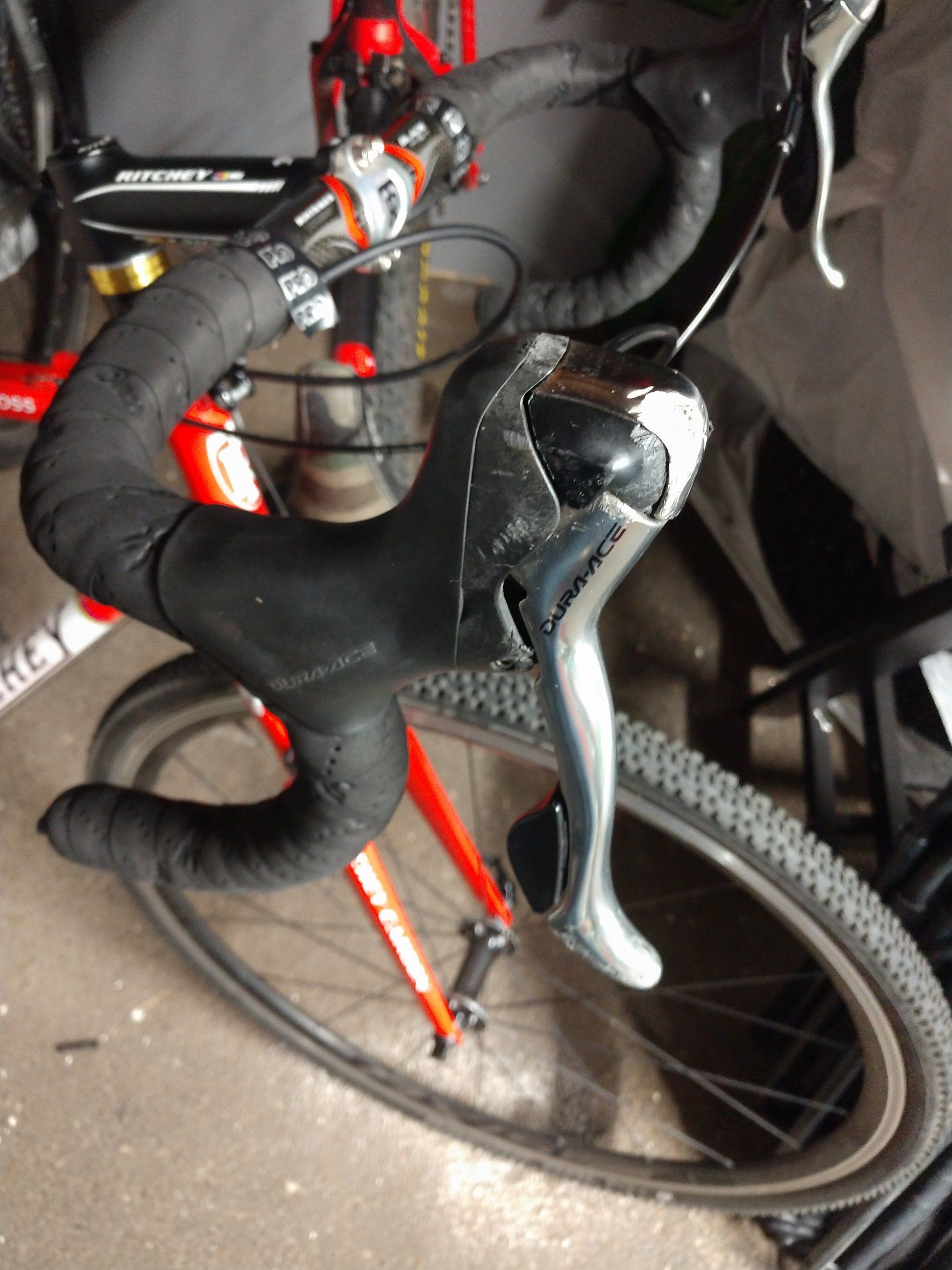

Tjena!
Enligt mig med, sitter fortfarande DA 7800 på min cross och dom kommer sitta där tills dom trillar isär. Vilket antagligen inte kommer hända så länge jag lever. Även om höger reglage ser ut som en krigszon efter två rätt rejäla vurpor.

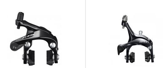

I första hand är det faktiskt för att den gamla bakbromsen sitter lite i vägen när jag skall montera på en pakethållare. De nya ser ut att vara lägre på höjden, och sticka lite mer ut åt sidan istället. Det hade fungerat bättre för min montering.
Ny modell till vänster, äldre modell till höger.
Men får man bättre bromskraft så är det väl också ett plus när man ska ha lite last på cykeln. Kanske byter både fram och bak om jag hittar båda till vettigt pris.
