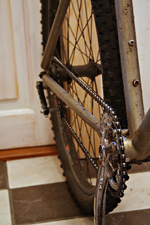

På min skogs-SS kör jag gamla nötta originalgrejor (sjudelat från ca -96). Bra kedjelinje och en bra spännare och har inte haft ett enda hopp eller överkugg trots riktig stökkörning.
SS-drivlina.JPG ht=725
/Johan
