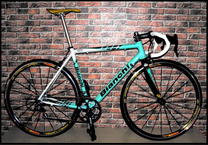

kaj a, ett hett tips är att undvika Felt, då den kändes ungefär som att cykla på ram utskuren ur ett husfundament... Stel, okomfortabel och allmänt död. Åtminstone i jämförelse med de italienska alternativen. Columbus'en var en fröjd, även om ramen hade en tendens att spökväxla när man kommer ut ur en kurva som leder in i en uppförsbacke och står på ordentligt... Flexigt runt vevhuset, milt uttryckt... Bianchin tycker jag var klart finare ram och totalupplevelse, än vad prislappen skvallrar om. Var tvungen att sälja den p.g.a flytt till hus på landet där det inte finns asfalt, men jag skulle nog inte tveka att köpa en till...
Bifogar en bild, total kontrast mot JTH's dundervackra klassiker ;-)
