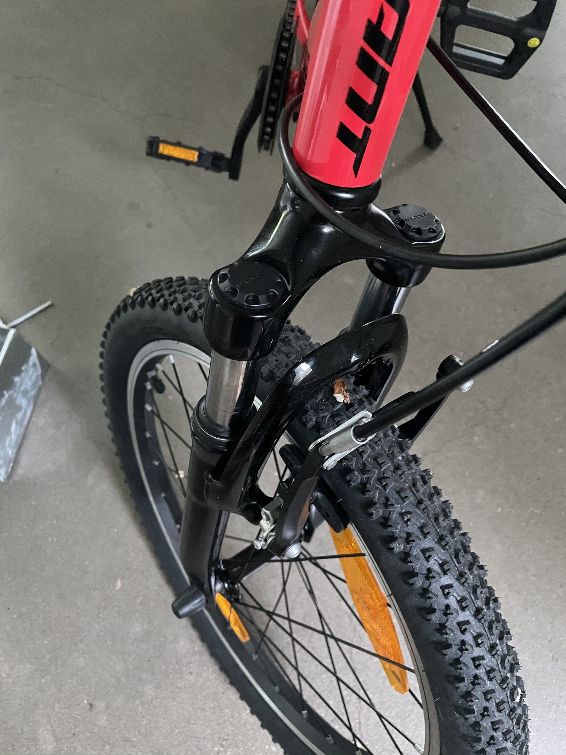

Hej!
Jag lyckades få tag på en MTB till dottern 6år som kom hem med posten idag. Dock är framgaffeln helt stenhård/trög. Jag har aldrig justerat en framgaffel, är inte så mekig ännu, men går detta att justera efter hennes vikt eller behöver det ett specialverktyg eller vad göras? (Den är trög även för oss vuxna)

Jag gissar att den gaffel har en stålfjäder och den är för hård. Då är det ingenting man kan göra åt det. Tyvärr är mer än hälften av "dämpade" gaffel på barncyklar så.

Enda riktiga lösning är att byta till en mjukare fjäder, om man hittar nåt som passar.

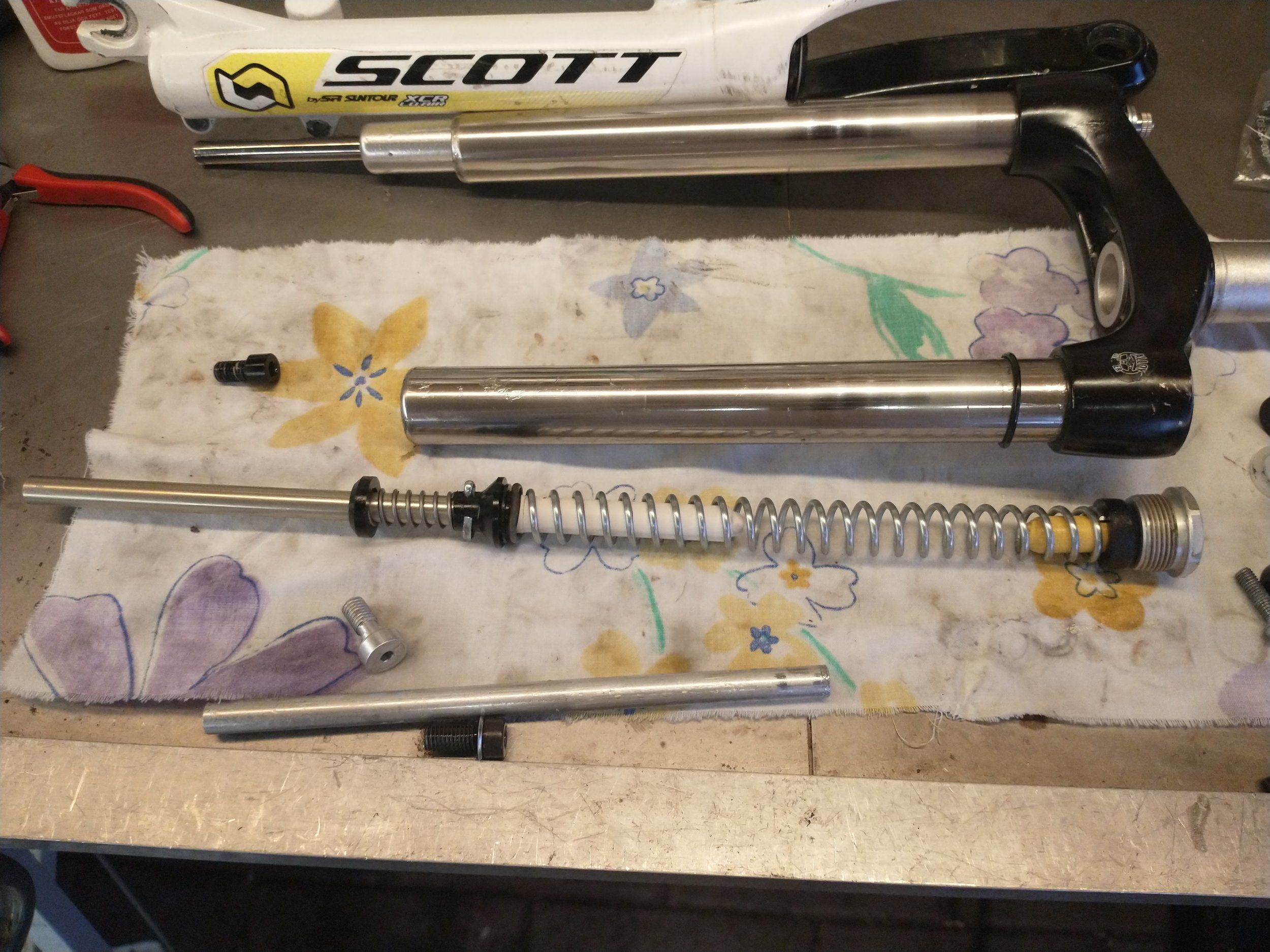

Biltema har en fjädersats som jag köpte till dotterns (6 år) gaffel. Största fjädern var rätt lagom, gav ca 30% sag. Och kombinerat med lite supergliss 100k i ytterbenen blev gaffeln väldigt plush. Men detta rekommenderas väl egentligen bara till den händige för man kan ev behöva modifiera saker och ting om den inte passar rakt av.
Ett annat sätt kan ju vara att ta ur en av två (?) fjädrar så kanske den kommer närmare "lagom". Fast vet ej om den där gaffeln är gjord för att klara att köras så, den där bryggan ser inte så stark ut.
Så här gjorde jag i alla fall:

Troligtvis. Om man har tur är den förspännad och kan man får den lite mjukare.
Ok, låter ju liite hoppfullt... är väldigt ny på att meka med cyklar, något jag ofrivilligt känner att jag behöver börja axla bättre då jag älskar att cykla, på en fungerande cykel, men mixtra med fjäder låter kanske inte som steg 1. Är det bara att vrida på "rattarna" då? Har försökt hitta någon manual eller beskrivning men inte lyckats ännu...
Ny Giant XtC JR 20" - Stenhård framgaffel - justera?
Ja, det är bara att vrida. Men lösa inte vriderna, så blir det farligt, som pedalisten skrev. Gissar dock att dom inte är förspänt (mycket).
