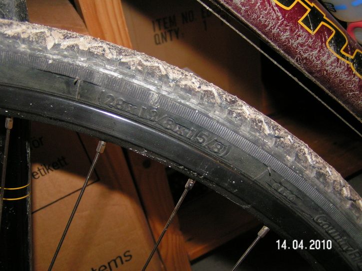

Tja, det kan jag väl iofs. men det kommer ju bara att synas några svarta streck på däcksidorna. Om ni envisas så lägger jag upp en bild i morgon ;-).
[ny idiotfråga] sprickor i nya däck
Äh, här kommer en halvkass bild på en del av sprickorna.

Kontakta butiken och skicka dem en bild. Jag såg däck som hade spruckit på nya cyklar i en cykelbutik för några år sedan i Sverige. Det verkar vara något som är fel på däcken så det är bara att klaga.

Jag har fått lära mig att sprickor på den ledden är riskfria. Om det är rätt vet jag inte.
EDIT: sprickorna går på tvärs mot corden. Det är gummilagret utanför corden som spruckit. Jag har för mig att det är torrsprickor. Jag har kört runt med däck som har såna där sprickor, det funkar. Jag hade kört på dem, om det varit för jobbigt med reklamation.

Såna sprickor har jag, och har haft, på flera däck. Verkar inte vara nåt problem i praktiken. Jag hade nog inte brytt mig.

det brukar inte vara nån fara på taket med såna sprickor då dom "bara" ligger i yttre lagret börjar de dock sticka ut fransar ur sprickorna så skulle ja nog byta rätt kvickt..
är tyvärr ett vanligt fenomen på flertalet däck idag.... inte som på mina gamla goda trelleborgs däck på "kärringhondan" dom är knappt spruckna än i dag trots dom e helt blanknötta o 30 år gamla ;)

På en no-nonsens pendlarhoj hade jag inte brytt mig alls. I praktiken brukar den typen av sprickor inte ha någon betydelse. Mina tre år gamla Continental budget/pendlardäck har fler sprickor än så, och vägrar fortfarande att punktera eller explodera.
Hade jag däremot betalat dryga 500spänn/styck för racingdäck som sett ut sådär så hade jag av princip lackat ur och reklamerat.

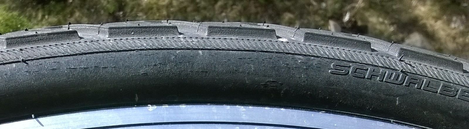

Har samma problem med S chwalbe däck kom efter 1 är
Mkt lite använd några ggr på vintern
Dock mindre sprickor men fler
Aldrig haft tidigare men tror beror på länge inblandade av naturgummi och mer syntetiska gummiblandning (utbildning polymer tekniker)
Efter era problem med reklamation ev ej någon idé eftersom 1 år väl gått ut
Kan ev vara orsakat av omfattande saltning nu av cykelbanan

har uppfattat dylika sprickor som orsakade av uv-ljus eller ozon. alltså inte typiskt för vinter.
de är extra vanliga i däcksidor i naturgummi, och undviker därför gärna dessa.

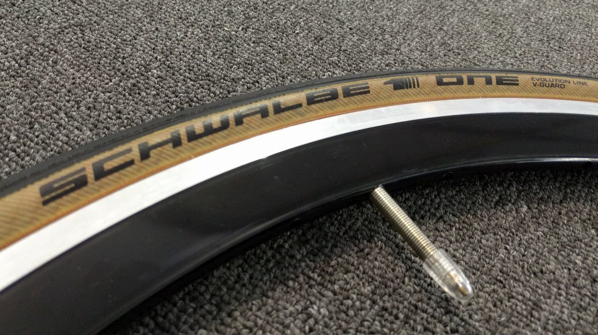

    219 KB · Besök: 156
bellasoda sa:
JesperA sa:
Lingon sa:
Gummit på däckets sidovägg har bara en kosmetisk funktion och påverkar inte däckets hållfasthet eller prestanda i övrigt.
Någon funktion måste det ju ha utöver kosmetiskt? Annars hade man ju tagit bort det helt på prestandadäck där man kunnat skryta i marknadsföringen om världens lättaste däck
Nja, räknas det? Skinwall är väl bara färgat gummi istället för svart gummi. Däcket har ju precis samma vikt som helsvarta versionen så inget material är ju borttaget vilket var det vi snackade om :D

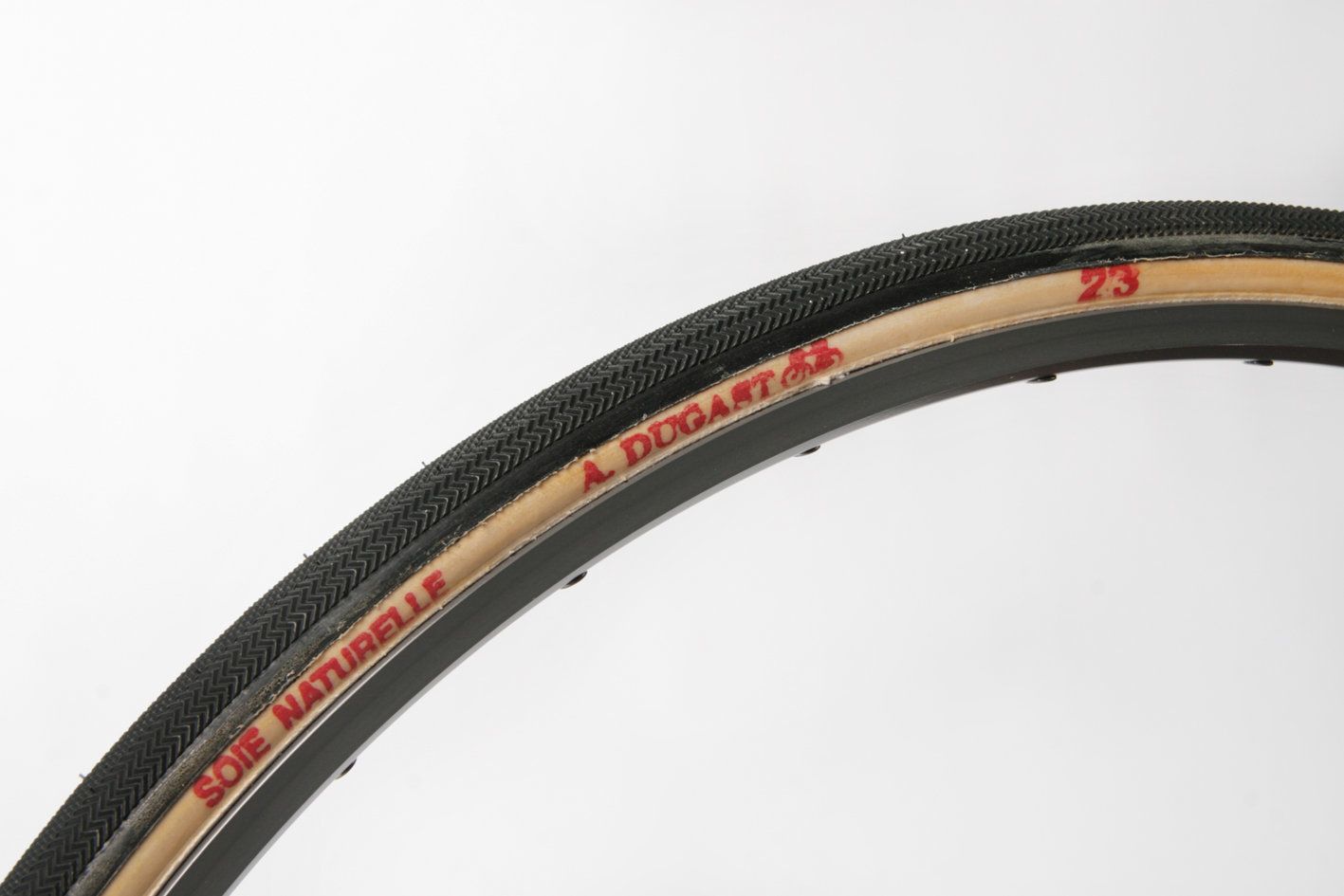

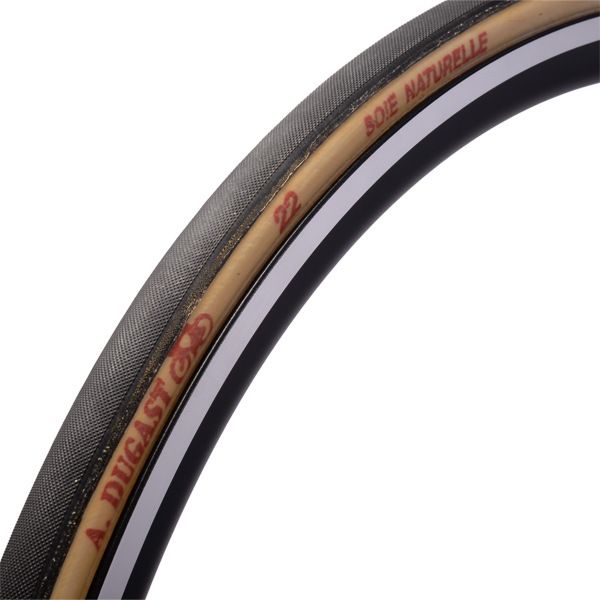

Okej, jag har kanske tagit bilder på några dåliga exempel. Många däck verkar ha naturgummi på sidorna, som någon slags skydd kanske.
A Dugast Paris Roubaix har t ex ”The sidewall of the tyre is protected with a tiny layer of latex.”
Men ett A Dugast Piste Diamond Cotton däremot har ”To reduce rolling resistance, the sidewalls do not have a protective layer (we recommend using wheel bags during transport to protect the sidewalls).”
Det går alltså att cykla runt utan gummi på sidorna av däcket, så länge däcket inte blir blött (antar jag). Det enda jag minns är att de däck som jag haft med skinwall känts mer som bomull än gummi, men de har definitivt varit för utomhusbruk.
