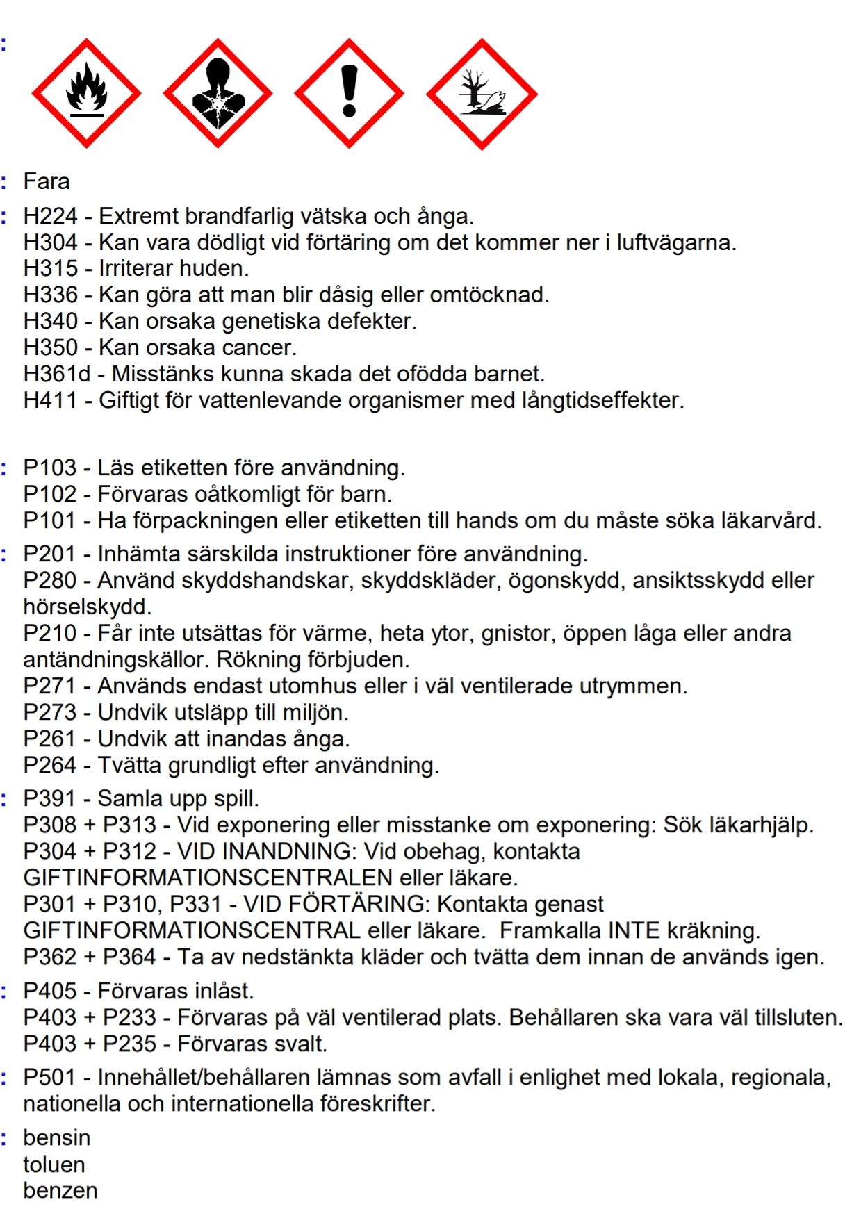

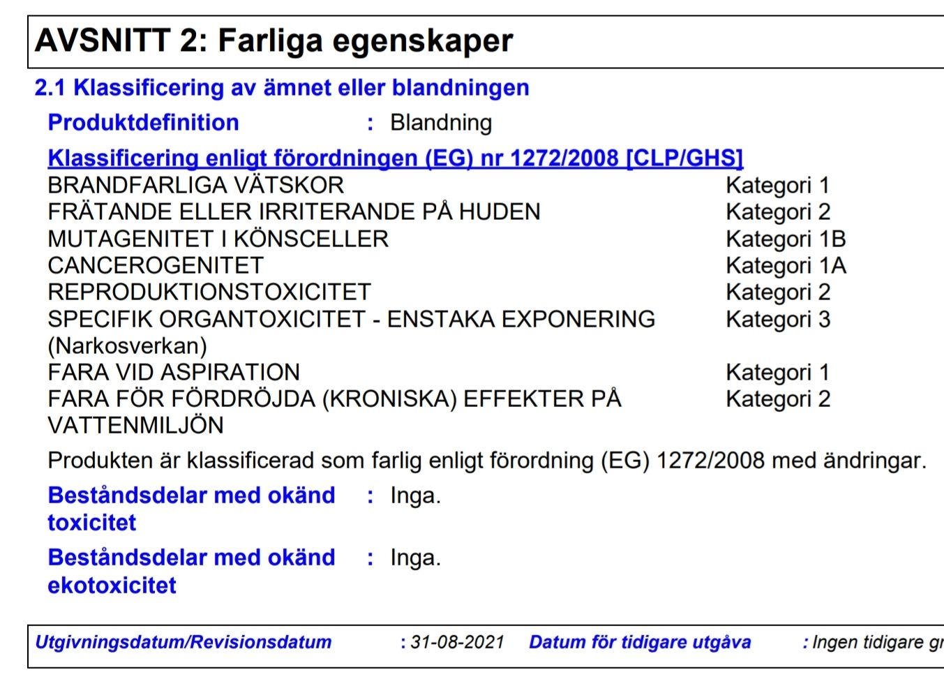

Någon som provat ren bensin bara? Testa lite idag. Skaka i en burk 30 sek, sen ner i t sprit. T spriten dunstar och tror inte det rostar efter...

Tänkte mest på ångorna. Bensin luktar ju rätt starkt och är ju inte hälsokost kanske.
