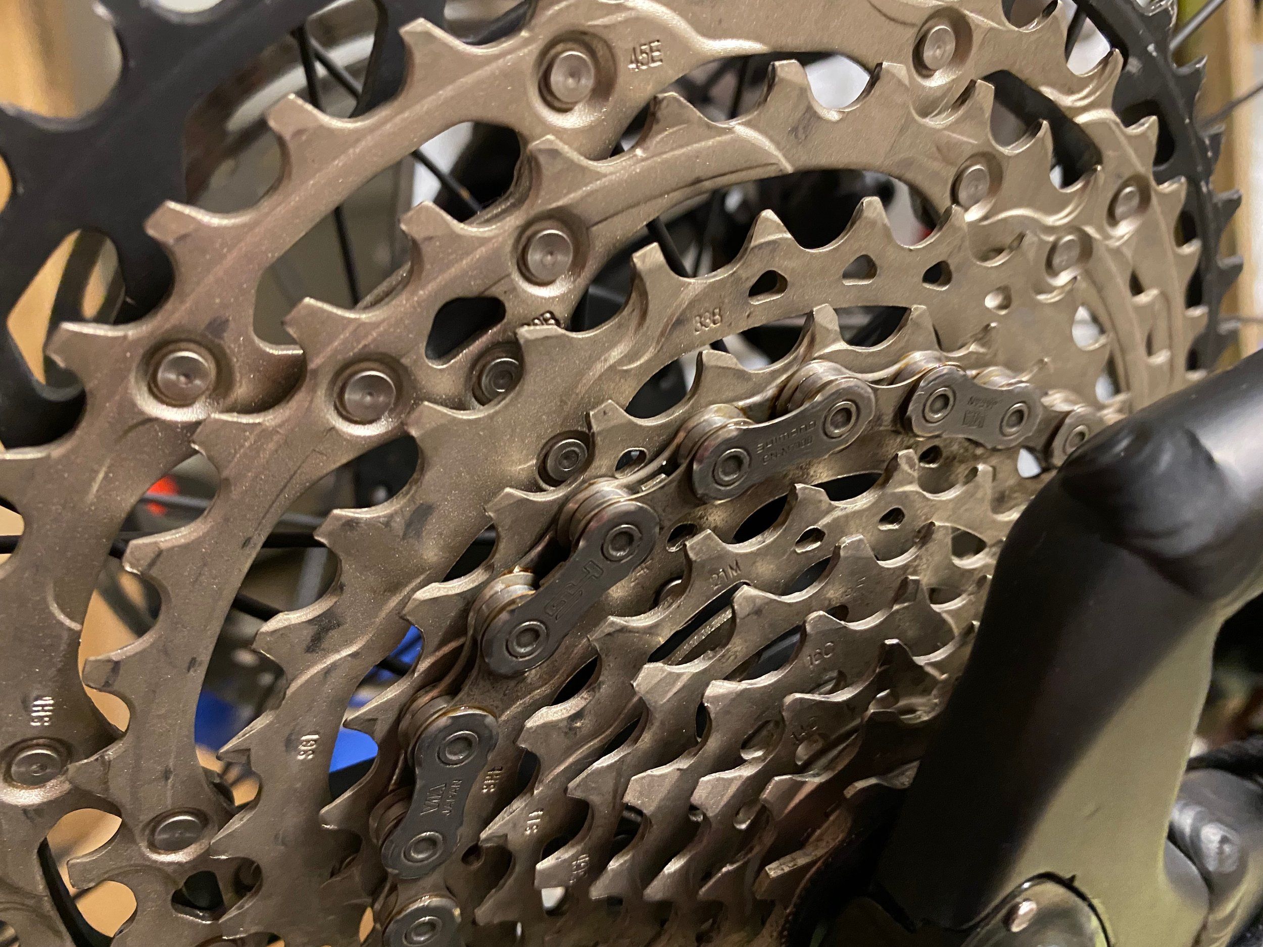

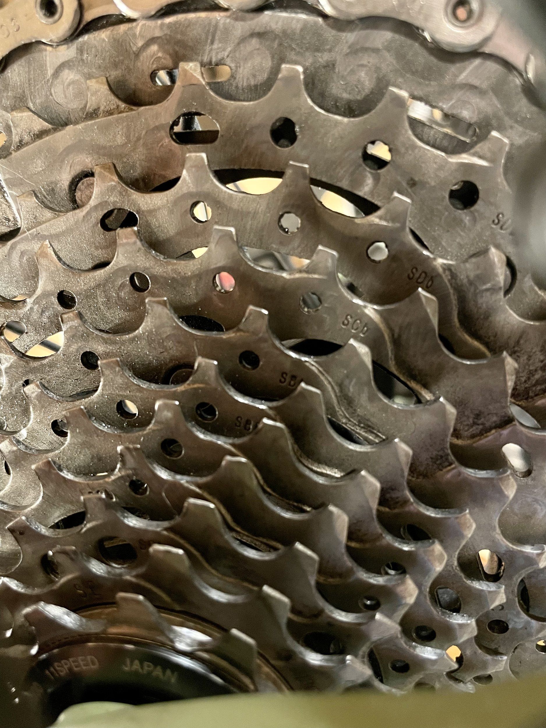

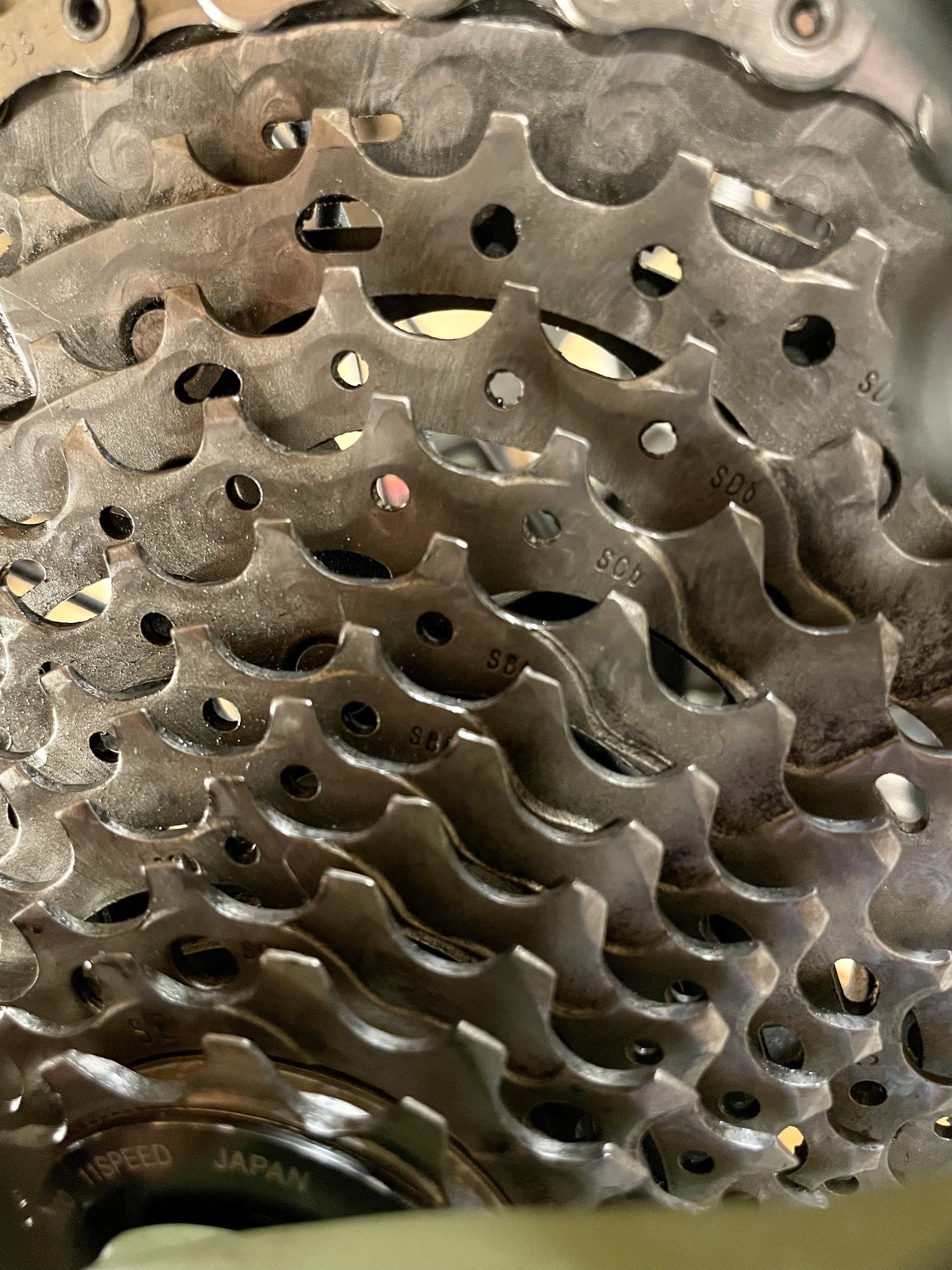

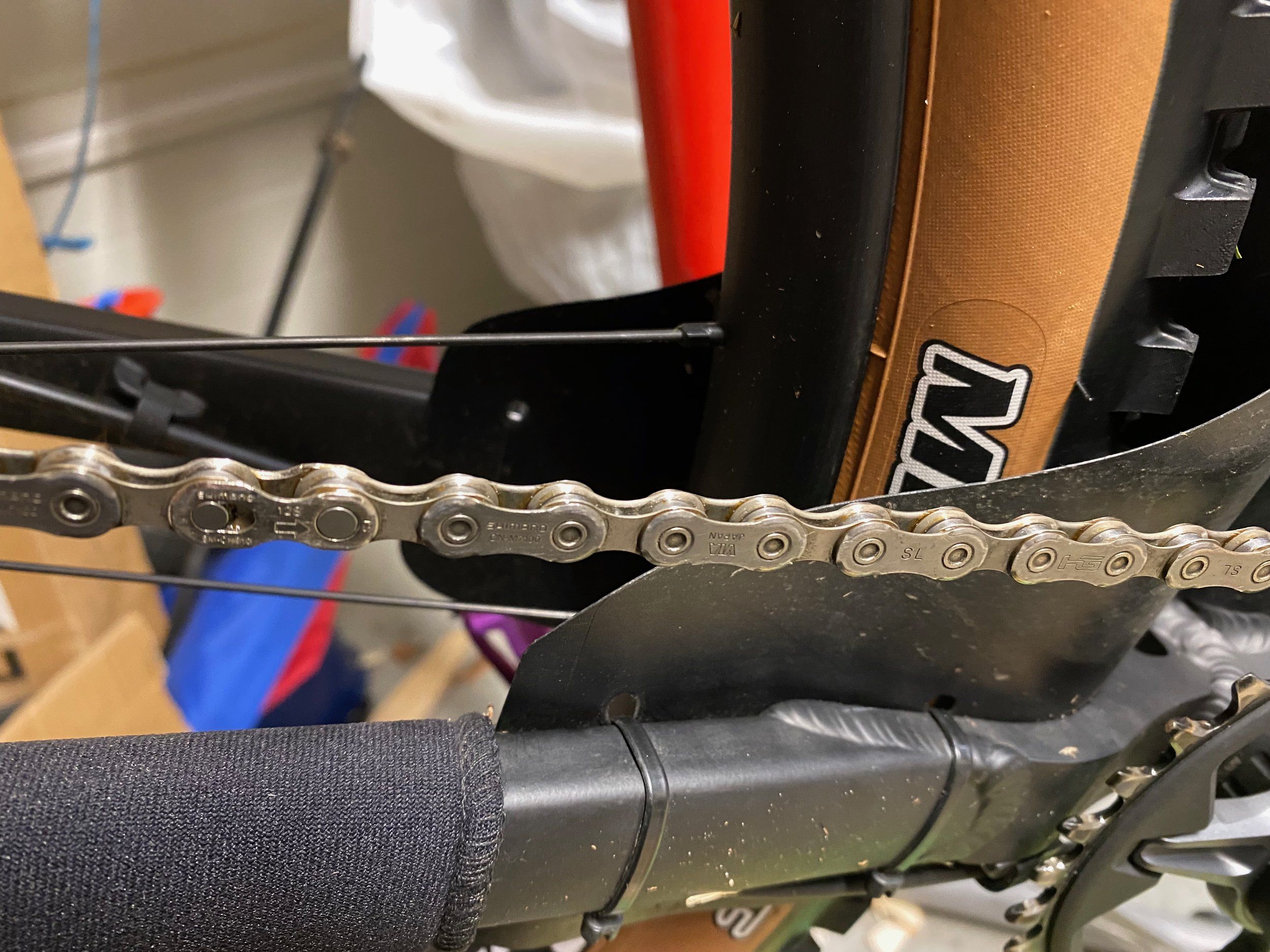

På begäran, en bild på min kassett. En XT som gått runt 500 mil.

Och vilka rutiner har du kring kedjevård och tvätt? Vilket skede är kassetten i här gällande tvätt? Vilken olja?
Kan man få det sådär med minimalt underhåll hade man inte haft många bekymmer i livet.
Torkar av kedjan med jämna mellanrum, oljar när det känns som det behövs. Tvättar kassetten ordentligt 2-3 ggr per år kanske. Skrubbar av den med en diskborste.
Tvättade kassetten senast någon gång i höstas när jag bytte till vinterhjulen.

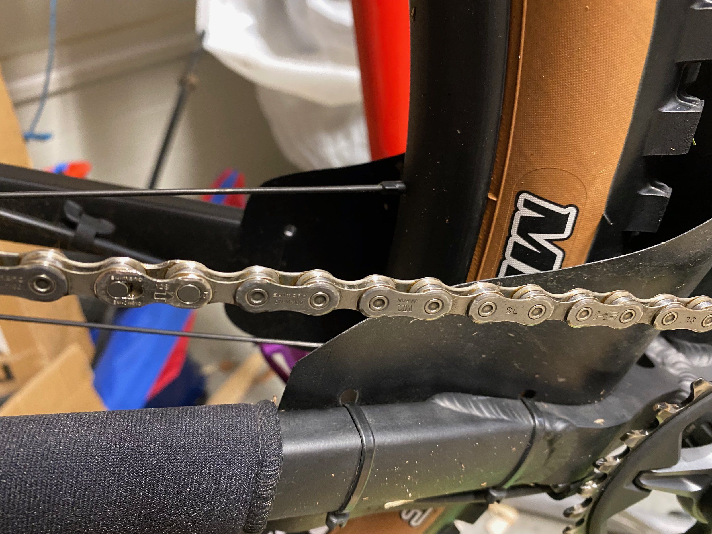

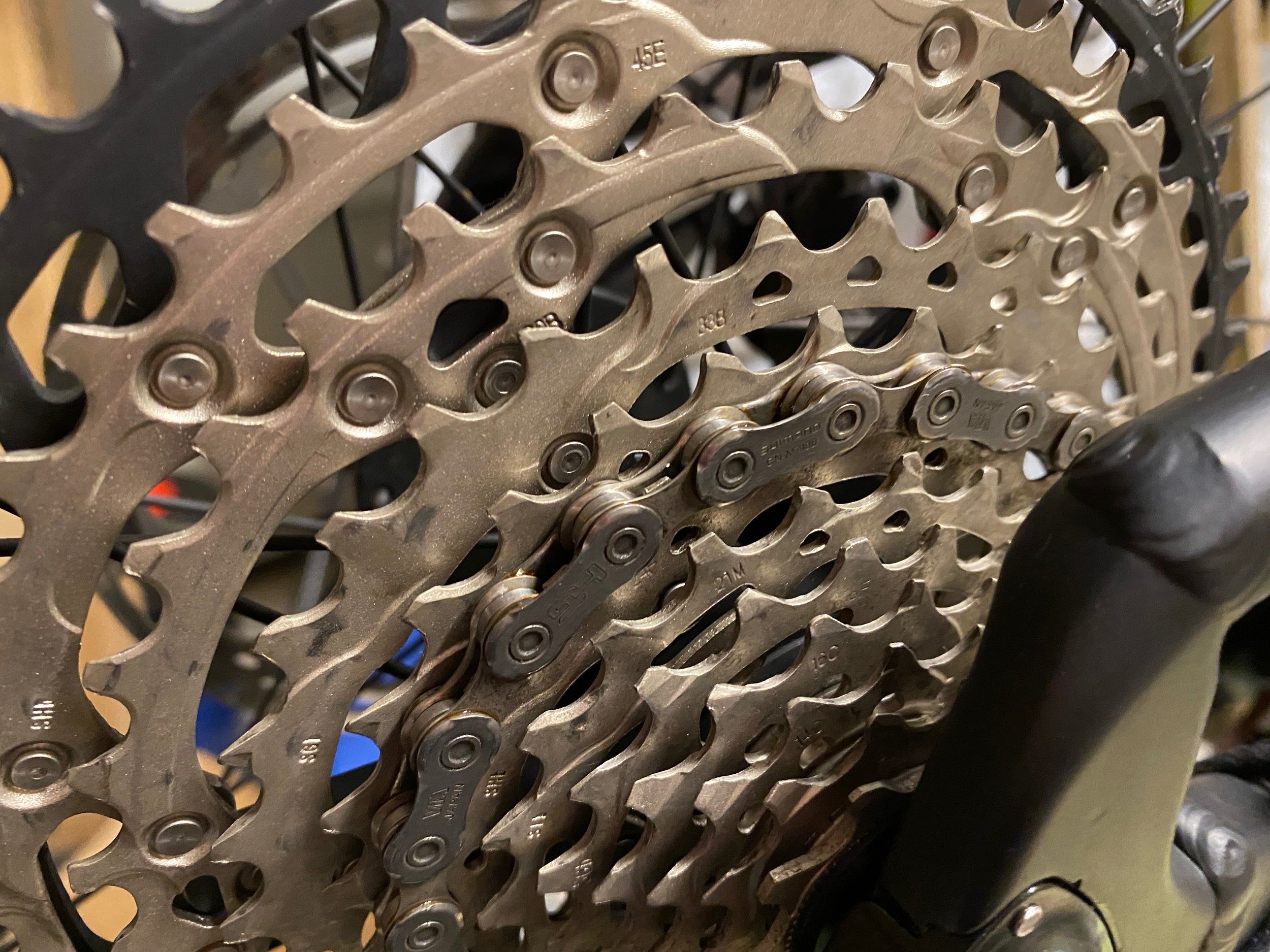

På god väg till 0.6 t o m och för 12-växlat är tydligen gränsen > 0.5 för när man ska byta kedja? Tycker iaf kedjetillverkarna...

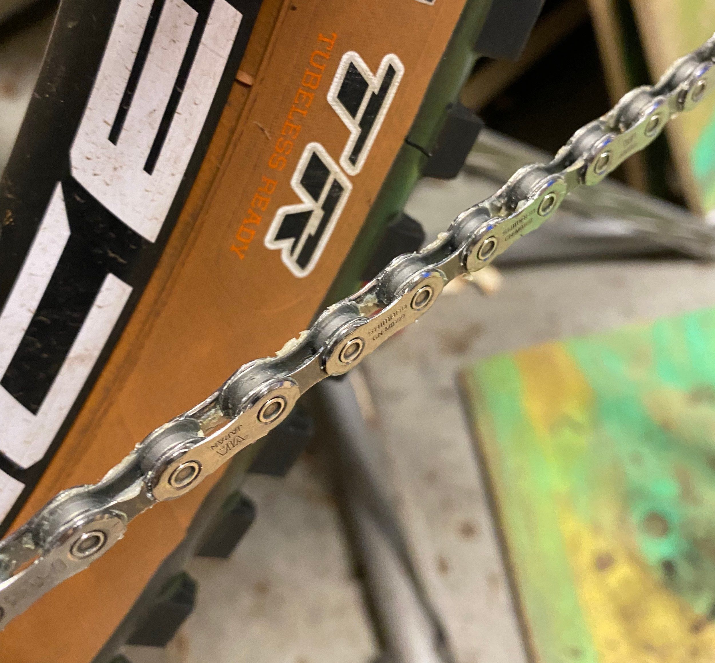

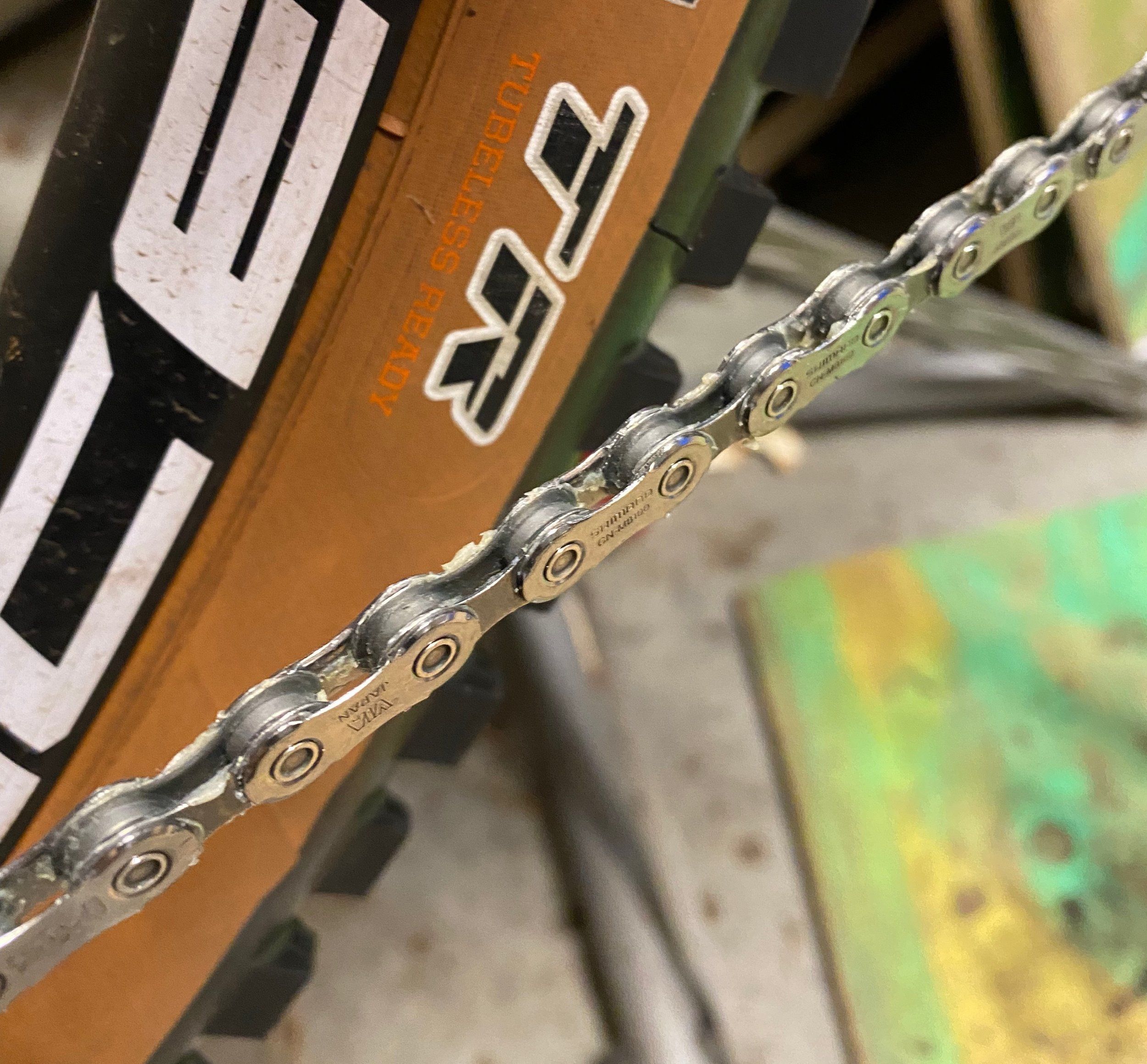

Fabrikskletet på nya kedjan kedjan borttaget med lacknafta och isopropanol så nu ska jag testa Squirt.

Noterar att vi lägger på oljan på olika sätt. Hur kommer oljan ut mellan yttre och inre plattan när den bara ligger på rullen? Jag lägger alltid en pytteliten sträng rakt över plattorna och rullen, aldrig längs kedjan.

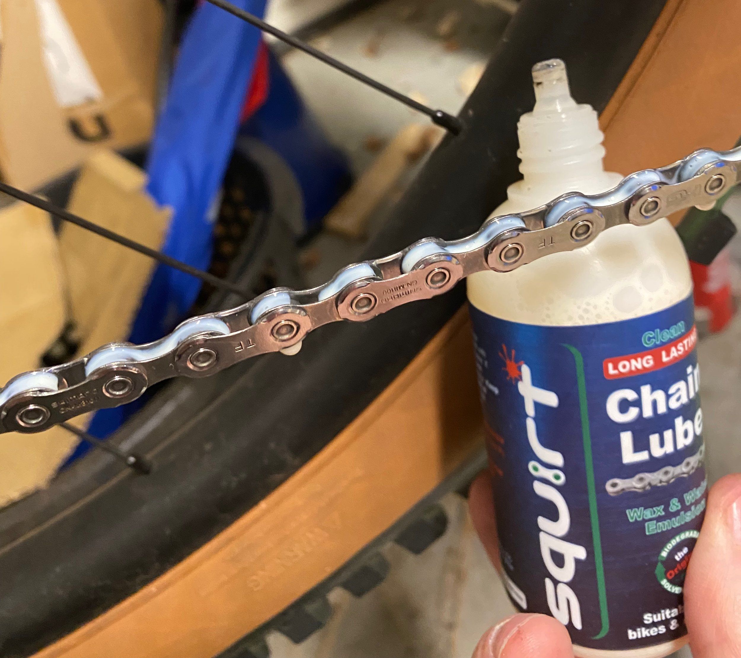

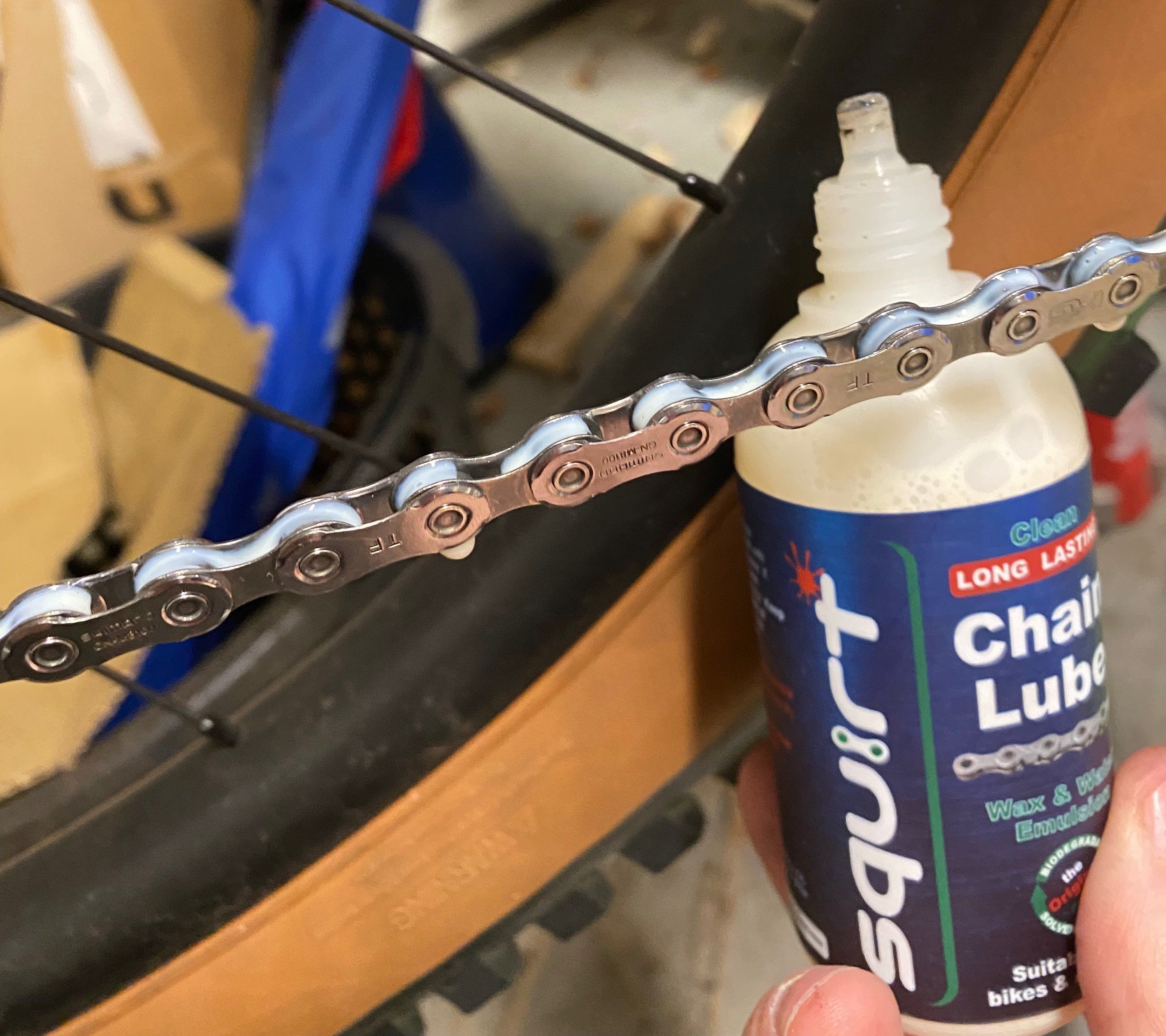

Så här ser det ut efter två appliceringar och tork över natten. Gissar att vaxet trillar av när man kör, det verkar rätt smuligt och inte så klibbigt. Ser ut som det letat sig in mellan plattorna också.
Nu ska jag bara bli av med den här förbannade förkylningen också så man får ut och testköra.
Squirt är som jag förstår motsvarigheten till hemmagjord paraffin och något lösningsmedel? Skall bli intressant att följa hur det funkar i skogen.

det kommer att fungera optimalt med squirt bara så länge du kokar rent kedjan efter varje smutsig tur.
du får facit när kedjan är utsliten. 3-600 mil är rimligt bra, 100-150 är det inte.
exempel på droppvaxprodukter med självrenande förmåga är banana slip tru tension och ceramic speed ufo 2.0. men de håller inte lika länge mellan applikationerna.
exempel som närmast saknar detta är smoove, squirt och absolute black graphen drip. står du ut med att koka rent kedjan efter smutsturer är de förstås i kraft av sin långa hållbarhet per omgång 'bäst'.
kör man med fast vax tvättar man ur kedjan sas automatiskt varje omvaxning typ var 300km. men koket bli allt smutsigare. man kan lösa detta med en inledande vattenkoning och/eller att då och då bända ur den stelnade vaxkakan ur kastrullen, och skrapa bort smutsen som sedimenterat dit innan vaxet stelnade.

Så är det helt klart. Efter en enkel avspolning och avtorkning med trasa finns varken skit eller smörjmedel kvar på kedjan.
0,5 procent kedjeslitage på några månader känns dock inte så himla optimerat, även om drivlinan såg mer än snygg ut.
Håller med, det var mer slitage än jag väntat mig. Sen är iofs cykeln köpt i september och har körts flera gånger i veckan uteslutande i grisiga förhållanden, så det känns inte helt lätt att jämföra.
