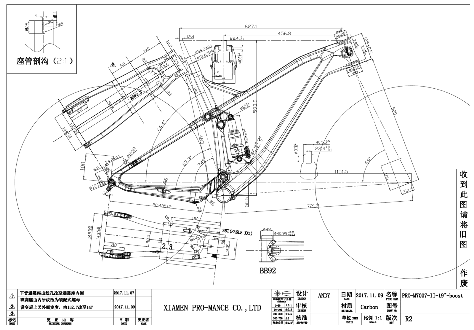

Detta är ramen:
http://www.pro-mance.com/product-390-46558.html
En som byggt en liknande hoj: http://chinertown.com/index.php/topic,1474.0.html

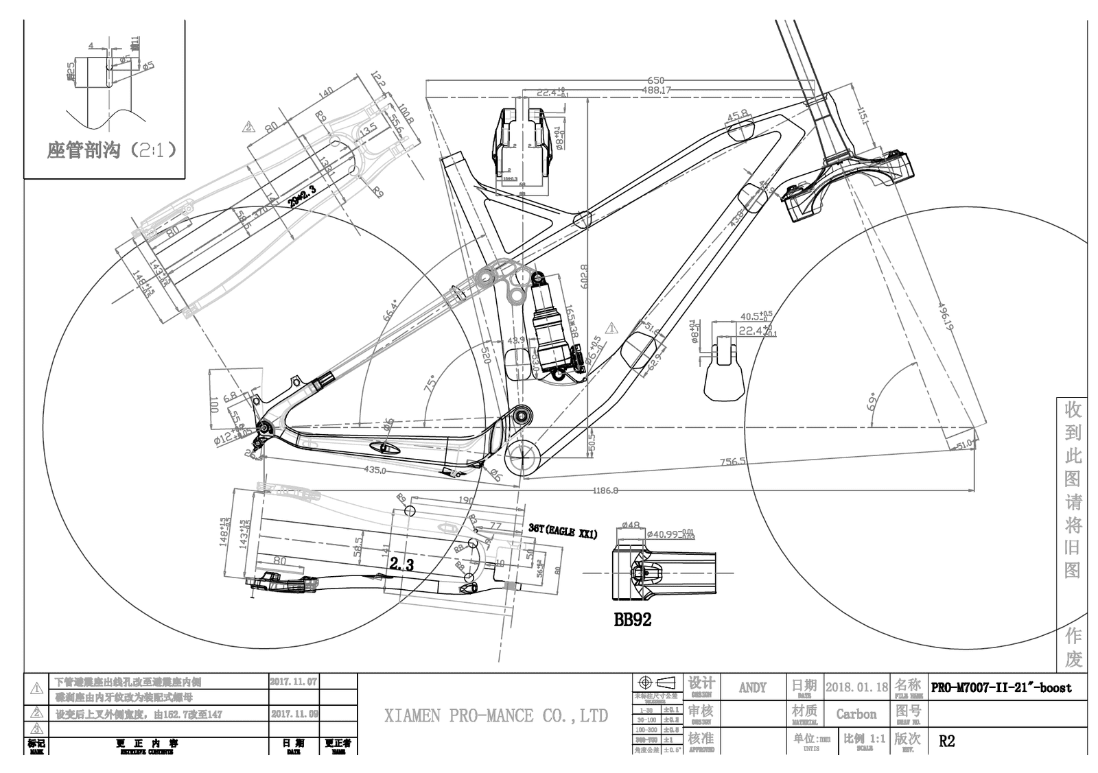

Väljer mellan
19” (reach 456,8)
21” (reach 488.2)
Lutar åt 19”. Är 185cm sitter på 79cm.
Se Geo nedan. Vad tror ni, kommer det bli bra?

Nu vet jag inte vilken geo dom har kopierat men 455 i reach är samma som jag har på min nuvarande. Inge längre! Sitter redan raceigt. Samma mått som dig längd / sitthöjd.

Då Spark har exakt samma mått (456.8mm) så misstänker jag att det kan vara den :)
Min nuvarande XC kör jag 430mm reach + 110mm stam = 540 mm
Ramen ovan skulle då blir ungefär samma med 456.8mm + 80mm = 536,8 mm
Vill jag ha den som mer trailfokuserad så kan jag köra 50 stam då det blir samma som jag har på min Enduro och trivs bra med idag.

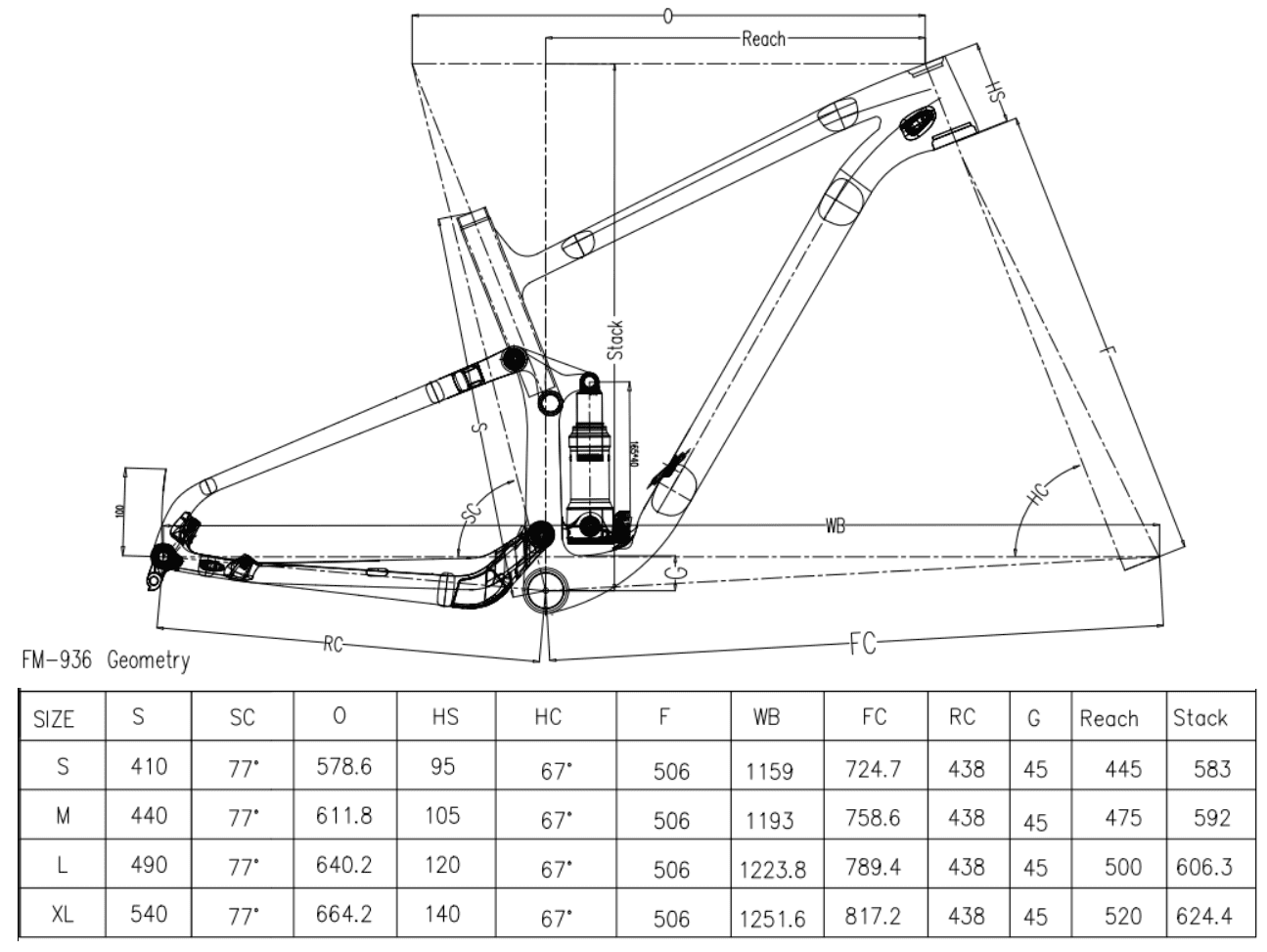

Är den inte lite väl extrem? 500mm reach i L? Eller är det det nya?

Eller tänker jag fel nu, hur vet man hur en cykel med så brant sadelrör känns att cykla på med en viss styrstam. Går man på reach-måttet så blir det otroligt lång på pappret, men är väl egentligen bara relevant då jag står upp? För i och med sadelrörets vinkel hamnar jag längre fram när jag sitter ner?
Ny kinaram, frågor och snart en byggtråd.

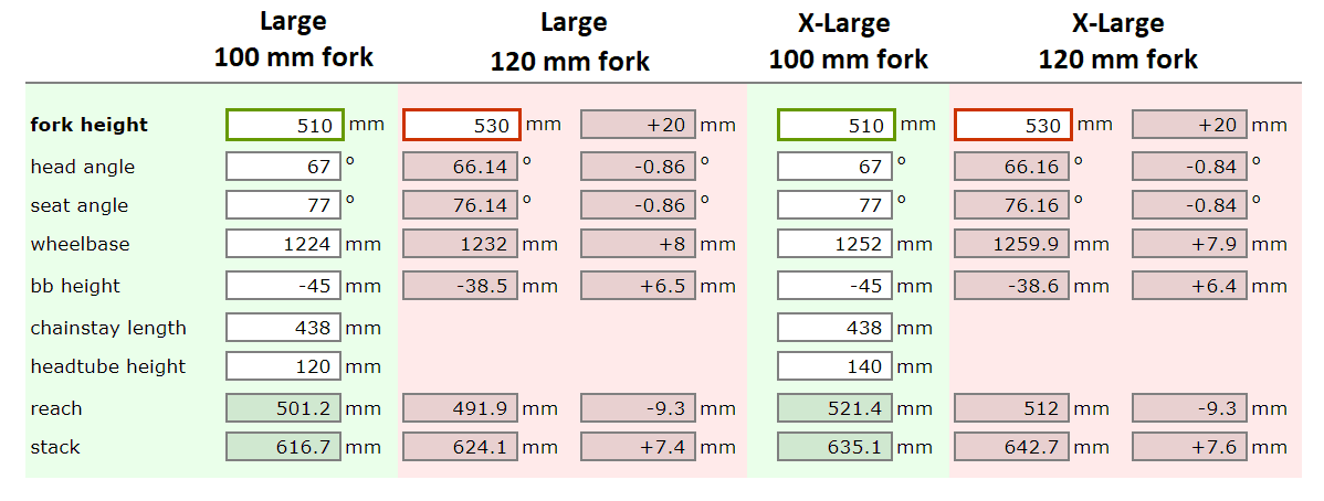

Du har reach + stam = 540 mm idag? Sitter du lite längre fram pga. längre cykel (hjulbas) och brantare sadelrör och kan du kanske lägga till 10-30 mm? Räkna lite själv på rimlig stamlängd beroende av ramstorlek och gaffel. XL blir kanske för lång :)

Ja, tänk efter lite. Jag bytte till en cykel med 32mm längre reach, nojade lite över det. Men den hade också typ 1,5grad brantare Sta och flackare Hta. Så när jag satte mig på hojen var den kortare än min gamla. Genom att ta bort ett spacertorn under stammen fick jag dock plats, plus att jag fick trycket på framhjulet igen. Jag behöver använda droppern oftare än på gamla hojen, eftersom sadeln är ivägen mer än tidigare. Jag bytte också till en smalare sadel (i nosen) för att minska det fenomenet.

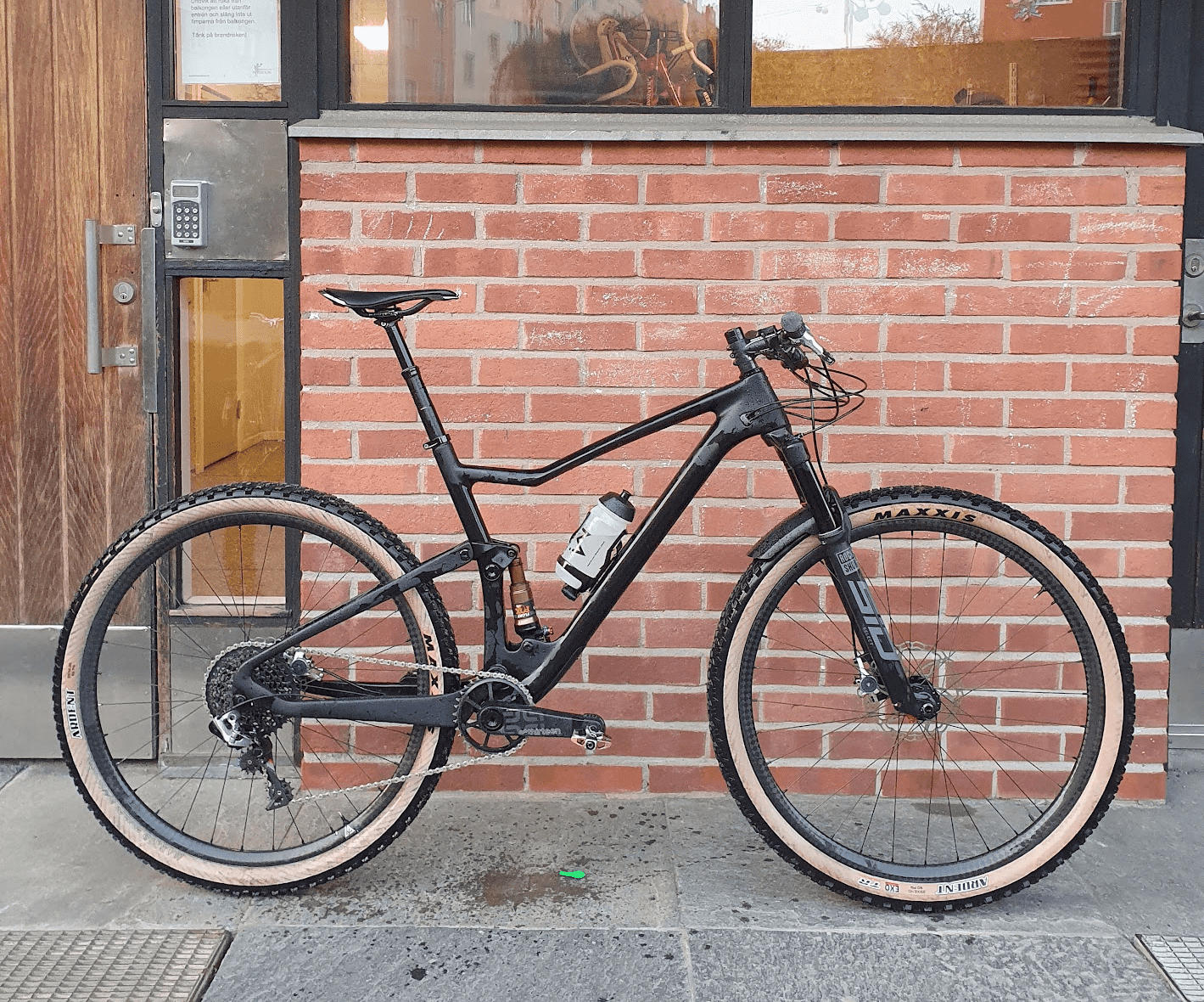

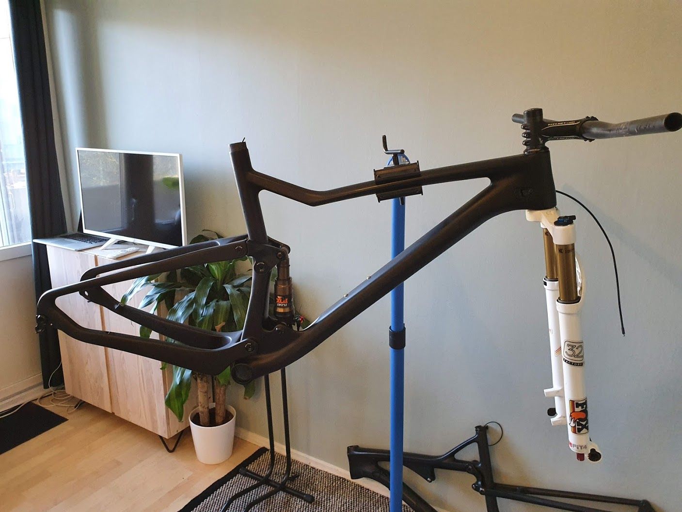

Det tog sin stund, men nu är det nytt bygge på gång!
Typ en Scott Spark geo! Kommer försöka få på alla mina gamla prylar, sen har jag ett par 280g Light Bicycles-fälgar som blir bra till denna, ska bara bygga dem med!
Vill få tag i en vettig dropper som gärna får väga runt 450g eller mindre för att få ner vikten, har en RS Reverb nu som funkar fint, men lite väl tung, speciellt med 1x-reglaget som bara det väger typ 100g.
Lite orolig för hur bra remote-kabeln kommer funka i längden till bakdämparen, i och med att den pekar uppåt så kommer all skit o vatten ner där, får väl fylla med fett från början!

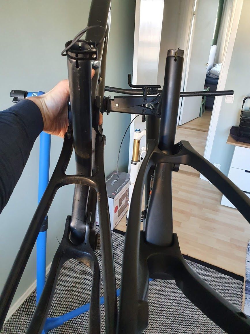

Tackar, lite osäker. Köpte beggad. Gissar Trifox, tydligen samma som Eagle Bikes använder. Men som sagt lite osäker där. Väger marginellt mindre än min förra, men har ju verkligen uppdaterad modern geo och hoppas styvare. Bara infästningen på baktriangeln vittnar ju om det. Alltid kännt att min flexat lite där, vet inte vad det innebär i praktiken men, förmodligen inget.

Beror på vad du cyklar och hur skulle jag säga. Jag uppgradera till en 120mm gaffel i samma veva och fick en väldigt kompetent cykel för Göteborgterrängen (Skatås) Downcountry?
Blev en SID 120 Select +. Tror den blir någonstans kring 66-67 grader. För den terrängen jag kör är det natt och dag, mycket stabilare utför och otroligt mycket mer känsla av kontroll. För Cykelvasan eller random långlopp är skillnaden minimal skulle jag säga. Denna ramen är styvare och svarar lite bättre möjligen. Väger du mindre och inte trycker 1000w+ i en spurt tror jag inte man märker av det.

Bygget blev ju superbra snyggt är det en boost ram tro. Det som jag saknar är stabiliteten när det går nedför på FM036:an. Annars är den helt ok. Har kollat på FM026 vill gärna ha en ram med dämparen högre upp. Alltid alltid kul med lite förnyelse
Tackar, yes den är boost. Ganska tight om utrymme där bak dock, för däck. Kör 2,4" fram men 2,25" bak.
