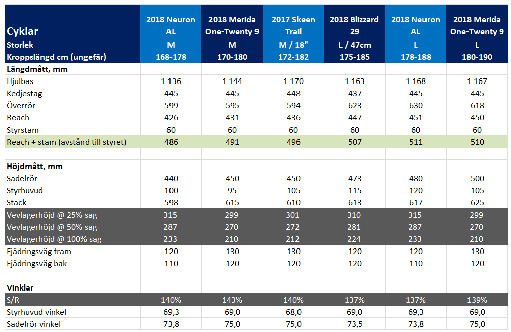

2018 RM Blizzard 70-29 stl Large (47cm/19") är en riktigt vettigt cykel i perfekt storlek. Har du råd med den är det absolut ett bra alternativ. Drygt 20 K från Cykelkraft (länk ovan) https://rockmachine.us/se/2018/edge/blizzard-70-29/matte-grey-radioactive-yellow-night-blue
2018 Canyon Neuron AL 8 är ok, men kostar 26 K inkl frakt https://www.canyon.com/sv/mtb/neuron/2018/neuron-al-8-0.html
2018 Merida One-Twenty 9 600 https://www.merida-bikes.com/en_int/bikes/full-suspension/trail/2018/one-twenty-600-9098.html kostar prick 20K, den är ok men är inte lika välutrustad och prisvärd som Blizzard ovan. Dessutom är du precis mellan Medium och Large i denna, ingen stl är perfekt.
Ny mtb..
Sixten Fors sa:
Hur står sig RM Blizzard mot den här från Radon https://www.bike-discount.de/en/buy/radon-skeen-trail-9.0-582561
Radonen väger in på 12.4 kg (från?), i övrigt verkar en del vara likvärdigt. Shimano XT jämförbart med Sram GX eagle till exempel?

2017 Skeen Trail 9 är absolut en vettig cykel och priset är bra, storleksmässigt funkar 18" ram med 29" hjul perfekt. XT eller GX Eagle är ingen big deal, båda funkar utmärkt. (XT M8000 2x11 går enkelt att göra om till 1x11 med en ny 11-46T kassett, om man vill).
Skeen Trail har en fin/lätt/stabil Ø35 mm Pike RC gaffel, ej metric men ändå en bra Monarch RT3 dämpare, Reverb dropper ingår, fina DT M1700 hjul på DT350 nav med lite smala fälgar kanske men det är ändå fina och lätta hjul för pengarna, Nobby Nic 2,25" däcken är bra men inte topp-klass gummiblandning, riktigt bra Magura MT5 4-kolvsbromsar, helt ok cockpit från RaceFace, bra Ergon grepp och Selle sadel. Cykeln har vettig geometri och funkar utmärkt som xc/stigcykel. Ett bra köp!
Den och Blizzard 29 i Large är bäst i storlek.

Kollade lite snabbt. Ingen av de fem cyklarna ovan (neuron, blizzard, merida, radon, jeffsy) är felbyggda med remotes på styret. Du är alltså safe, alla cyklarna går att använda :)

Kvaliteten är inte problemet med just den cykeln. Men ramens geometri (mått, proportioner, vinklar) är helt under isen. Köp inte 2017 års Blizzard 29" !!!
Däremot är 2018 Blizzard 29" en helt ok cykel. Ramen är ny och har andra mått/vinklar. Finns i två utrustningsnivåer.
