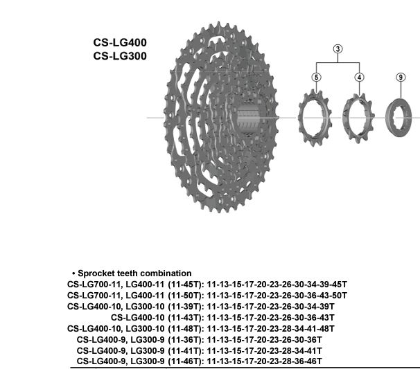

Visa bilaga 610881
Lika som bär:
cs-lg300-9_11-46-png.610881

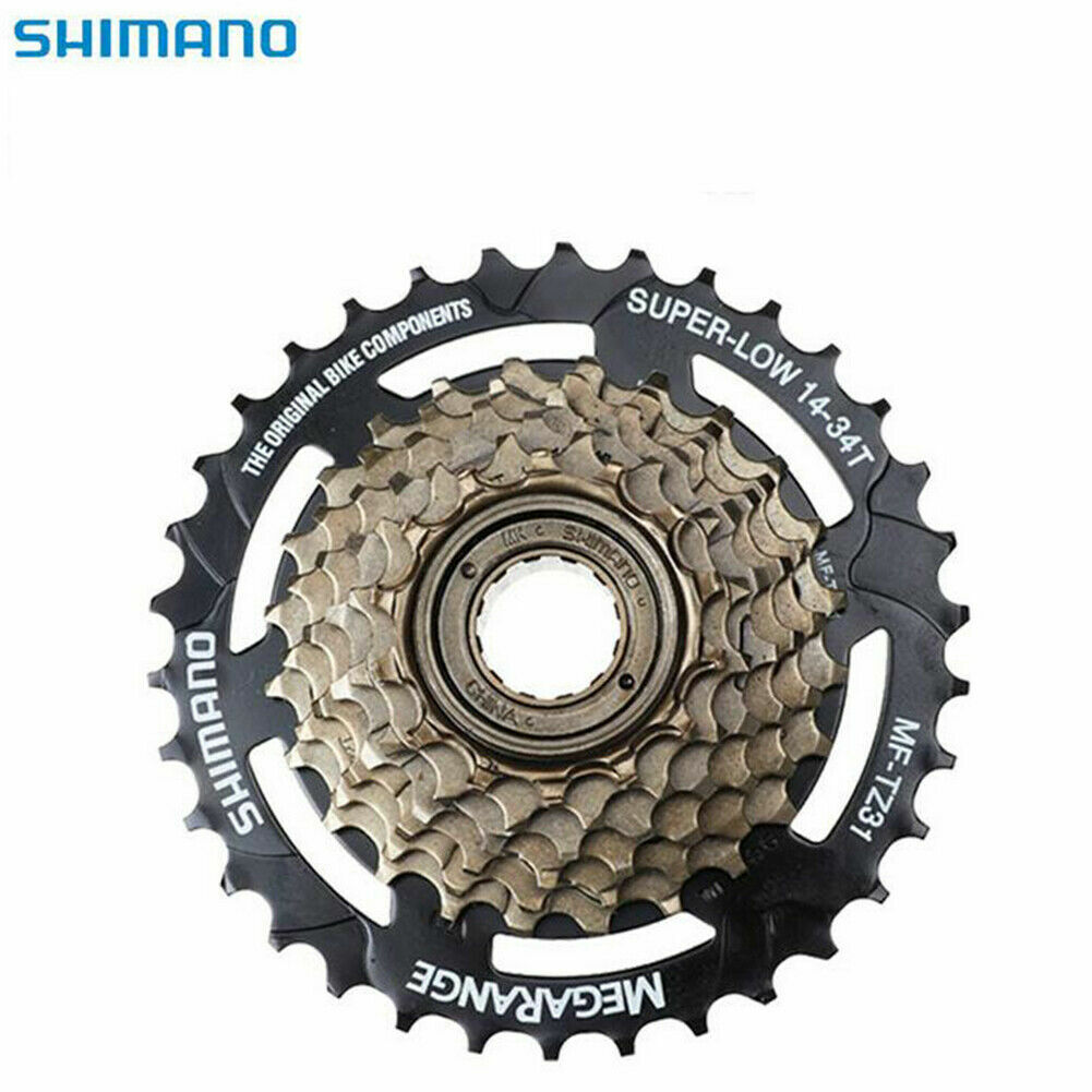

mf-tz31 är sannerligen inte vacker :) men cs-lg300-9 11-46t tycker jag faktiskt är snygg, och spridningen verkar helt okej: 11-13-15-17-20-23-28-36-46
jag är väldigt nöjd med delningen på cs-m4100-10 11-46t, som har 11-13-15-18-21-24-28-32-37-46. men den är för dyr.
jag tycker även att cs-hg31-8 11-34 funkar bra, trots stort hopp på slutet: 11-13-15-17-20-23-26-34
procentuellt är sista hoppet på cs-hg31 större än det på nya cs-lg300-9.
