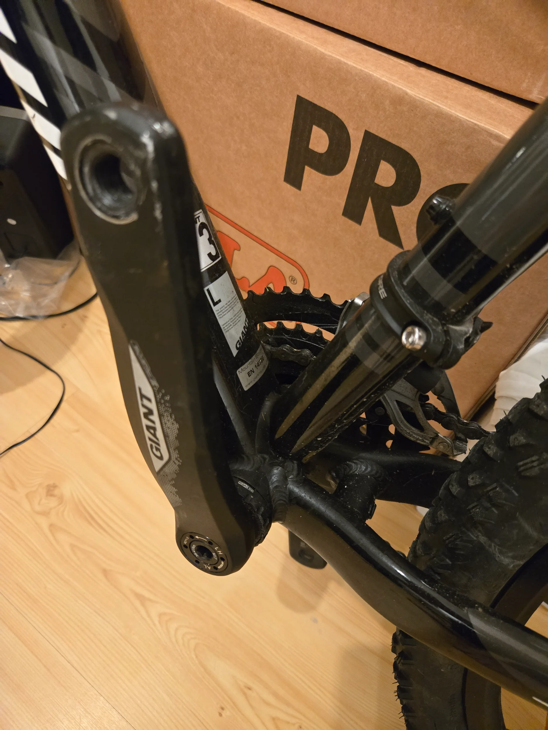

Hej alla! Har kommit över en Giant talon 3 som jag tänkt ha som extra cykel, dock är ena vevarmem gängpaj i och behöver nu hjälp med att köpa nytt.
Har försökt söka på benämningen och har svårt att hitta vad jag ska ha och vad som passar. Kan nån hjälpa mig i djungeln 😅 vet inte om benämningen hjälper men det är iaf ett FSA.

Har du någon bild på hela vevpartiet?
Det är förmodligen så att du inte kan köpa en vevarm enskilt utan du måste förmodligen byta hela. Inte allt för dyrt på ex. bike-discount.

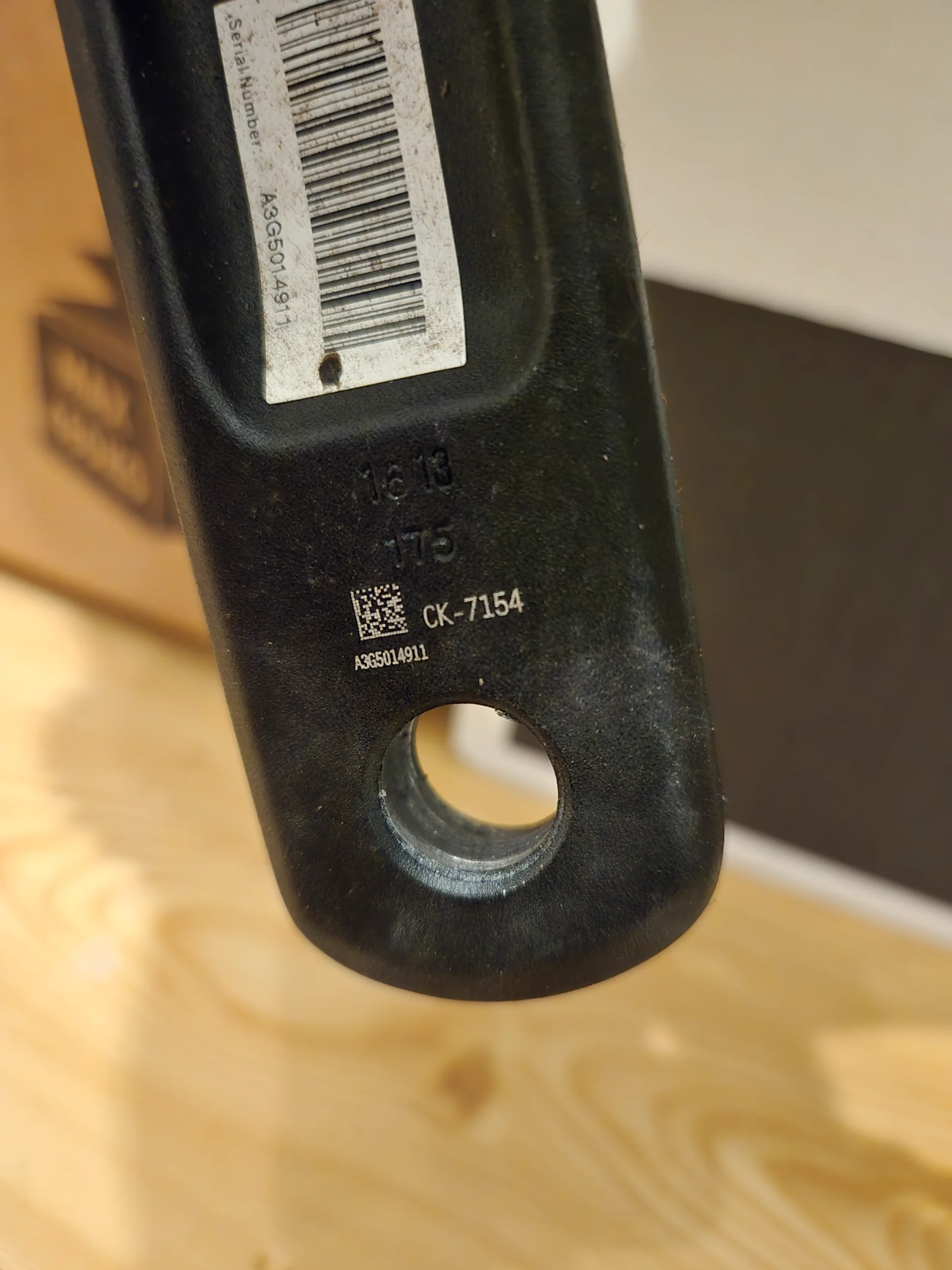

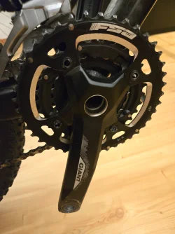

Hej! Absolut bifogar lite mer bilder, misstänkte att man kanske måste byts allt så det är inga problem :)

    Shimano FC-M315, 22/36 XS: 170mm (27.5) S: 170mm (27.5) / 170mm (29) M: 170mm (27.5) / 175mm travel (29) L: 175mm (27.5) / 175mm (29) XL: 175mm (29) XXL: 175mm (29)
Fuskade, och använde Internet: https://www.giant-bicycles.com/se/talon-3-2022
Om det är den så är det cirkus 300 kr exklusive frakt, så inget att spara på. Är den delen sliten så...
Kedjan skulle jag byta också, till en riktig Shimano.

Finns ju gängtappar att fräscha upp med om inte gängorna är helt demolerade.
Om du kläcker ur dig var du bor nånstans kan hjälpen finnas nära.

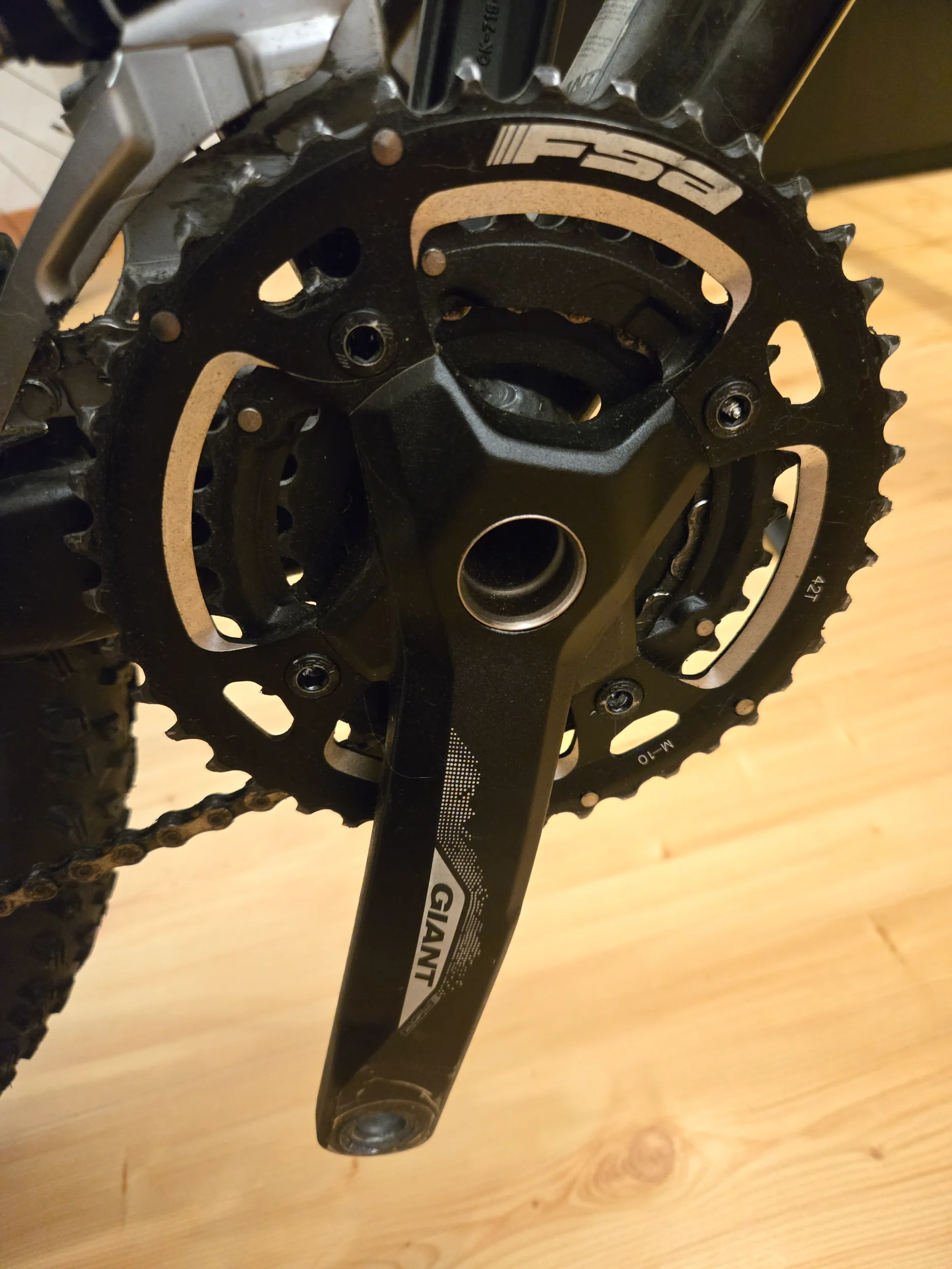

Denna som sitter på är FSA och inte shimano, är väl en äldre modell kan tänka mig, byter gärna allt men vill vara säker på att jag köper rätt modell

Om du inte vill försöka gänga med tapp eller montera helicoil utan byta får du vara uppmärksam på vevlagret. Shimanos 24 mm HT passar inte i FSAs 24 mm vevlager ( om det sitter ett sånt. FSA har tre olika varianter) och tvärtom. Går att vålda dit men det rekommenderas inte.

Du får demontera vevarmen på vänster sida. Det är enkelt, med en 8 mm insexnyckel i centrummuttern, dras av moturs. Lossa INTE mothållsplattan som är den du ser och har ett 10 mm insexhuvud.
Mät sedan vevaxeln som kan vara 19, 24 eller 30 mm. Antagligen 19 mm.
Sen är det fritt fram att köpa ett nytt vevparti ur FSAs sortiment med beteckningen Mega Exo 4000.
Är det 24 mm heter de 6000.
Exvis https://bikeshop.se/fsa/3300329bj32...GiH5rz6NoB1WZ3ib9Jev-fItwj_duqEhoCH9YQAvD_BwE
- om det är 19 mm. Finns med lite olika storlekar på klingorna, denna 46-30 är nog mindre än den du har, du får räkna tänderna på stora klingan helt enkelt om det inte står graverat på ena sidan. Eller om du vill ha en annan utväxling...
Men återigen, gå med vevarmen till en bättre cykelmek och få en helicoil monterat. Det blir billigare.
Eller håll koll på K&S här, bra beg vevpartier säljs ofta.

Hej igen! Har nu provat helicoil och funkade en säsong.
Har nu kollat och axeln är 24mm mega exo. Dreven är 42-32-24.
Blir fortfarande inte klok på vilket vevparti som är rätt och passar.
Vilket ska jag köpa?😅
Tacksam för hjälp!
