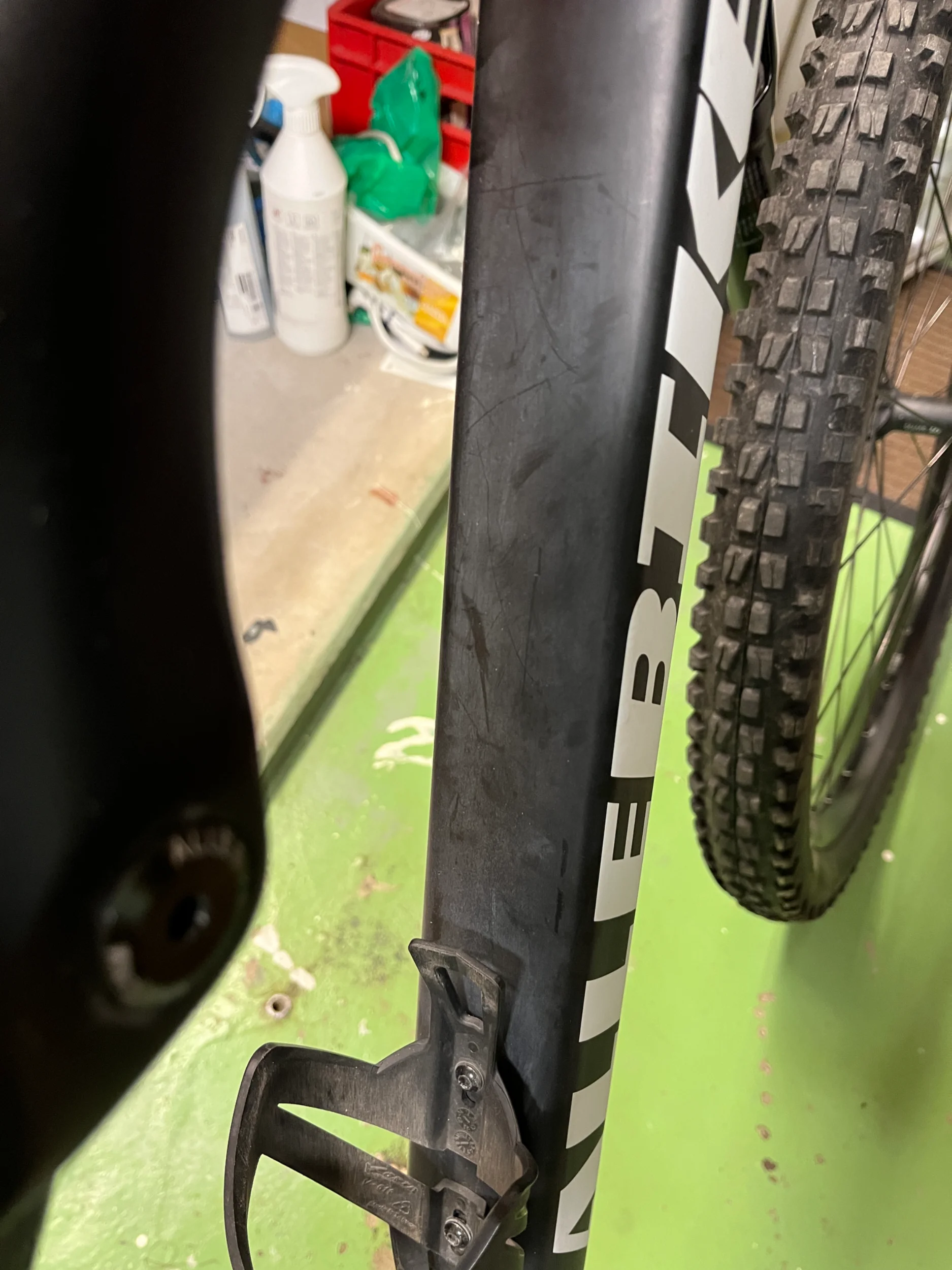

Har en Alpha med ram från -24 med matt lack. Den har blivit jätte tråkig i lacken som ni kanske ser. Flammig liksom. Någon som vet vad man kan göra åt det?
Jag testade att lägga på hårdvax med polermedel på en undangömd yta och det ser bra ut. Men jag antar att det sabbar den matta ytan eller?
Ett matt yta blir blank med vax.
Testa med ett bättre bilvax först. Utan polermedel. Bara applicera, vänta 30 min och torka av med mikrofiberduk.
