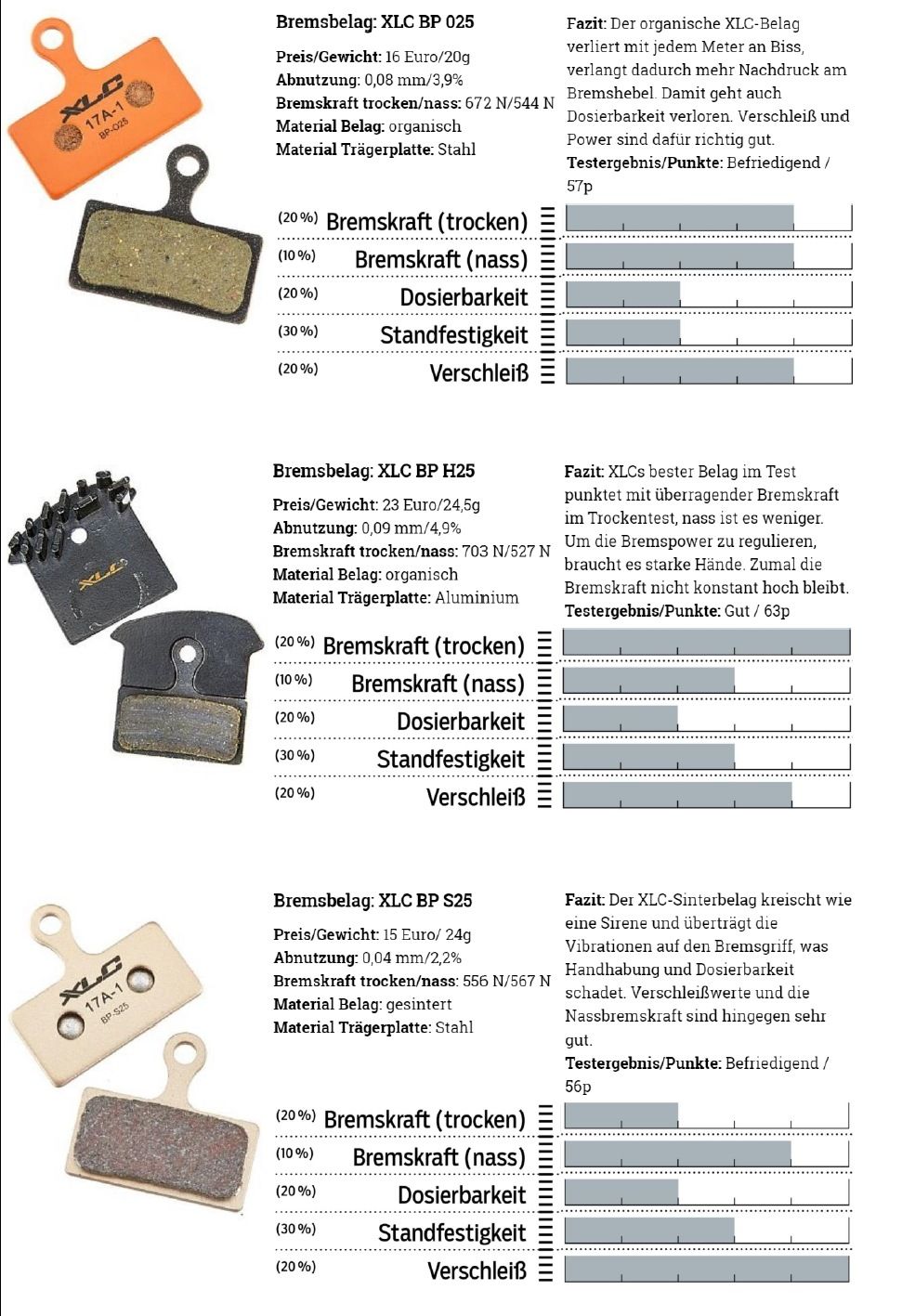

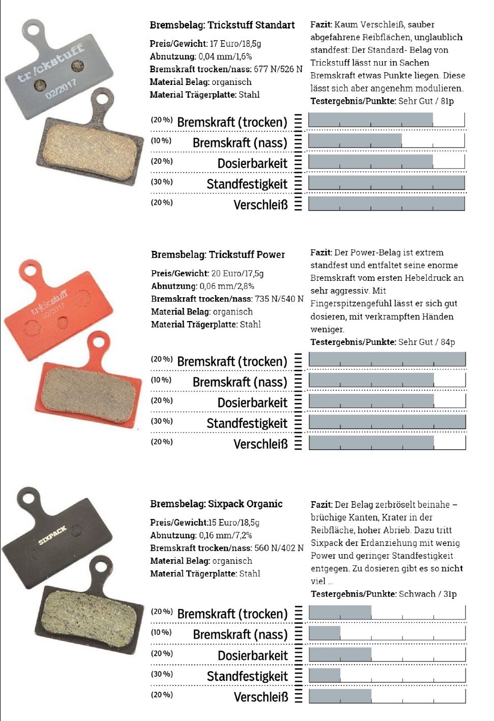

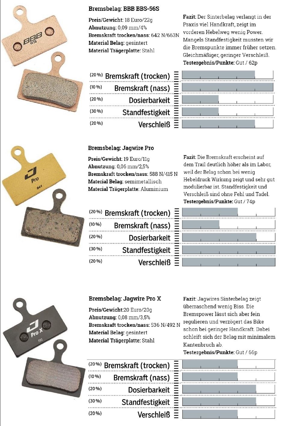

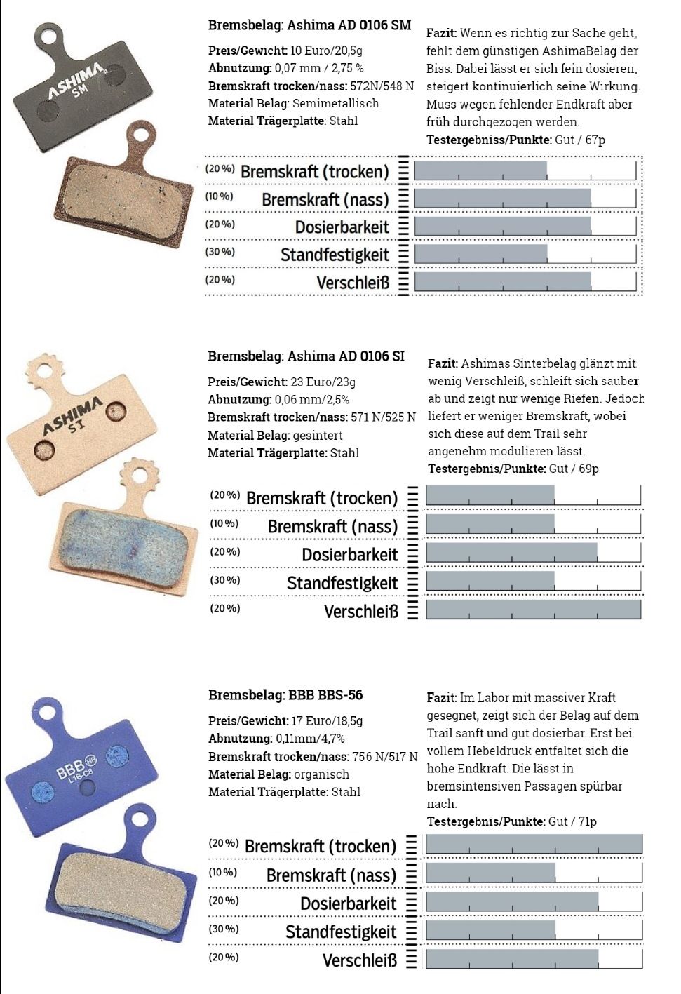

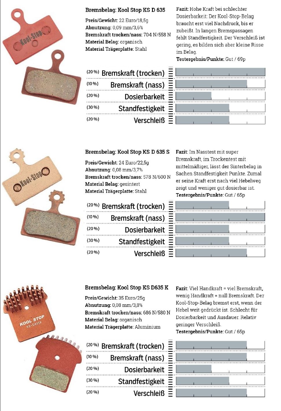

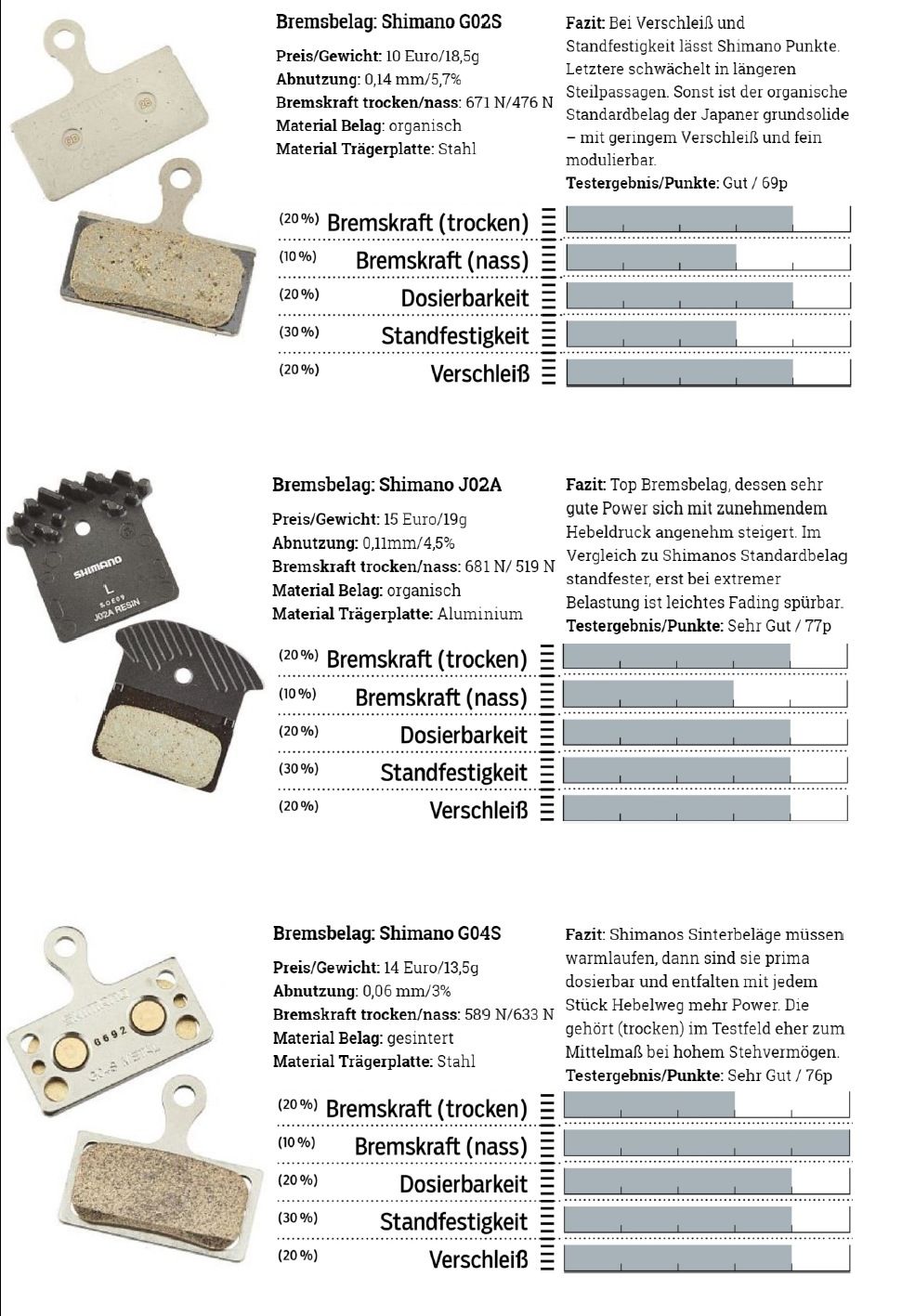

Man får dock läsa lite mellan raderna vad de testats med för belägg, dvs vad säljs bromsarna med och vad finns tillgängligt som alternativ.

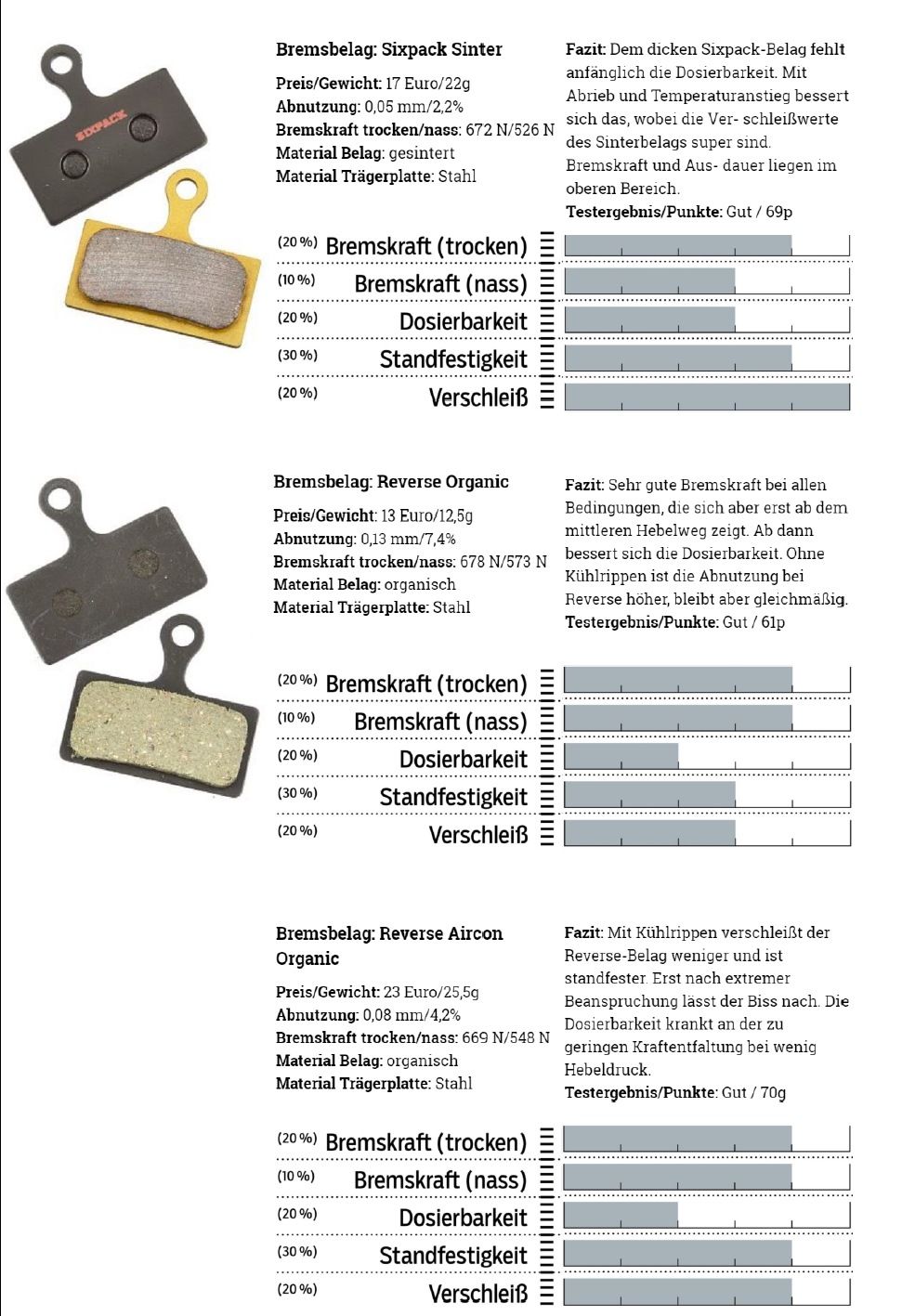

En tysk tidning testade 21 olika belägg så som bara tyskar kan tests. Shimano original resin och metal var riktigt bra, knappt några andra som var bättre. Några var däremot betydligt sämre.
    227.6 KB · Besök: 194
    231.8 KB · Besök: 182
    227.8 KB · Besök: 177
    233.5 KB · Besök: 193
    234 KB · Besök: 190
    225.9 KB · Besök: 173
    216.5 KB · Besök: 179
Som ägare av Shimanos bromsar känns deras belägg helt självklara och jag har absolut inget att klaga på. Kör resin hemma på platten och sintrade i berg där beläggen blir varma.
Men i testet ovan framgår inte tydligt att t ex Zee och Saint förmodligen har testats med resin respektive sintrade eftersom de säljs med det. Resultatet med samma belägg i båda borde vara närmare varandra än det är nu. Det kan säkert gälla någon mer broms i testet

Trickstuff power (röda) är dom som fick mest poäng. Jag körde in ett par till mina MT7 med shimano handtag idag och kan säga att det har aldrig varit så lätt att låsa framhjulet. Dom är mycket kraftfullare än Magura performance som dom ersätter.
Har trickstuff belägg med, om än inte de röda. Men riktigt bra bett i dem jämfört med andra jag testat
