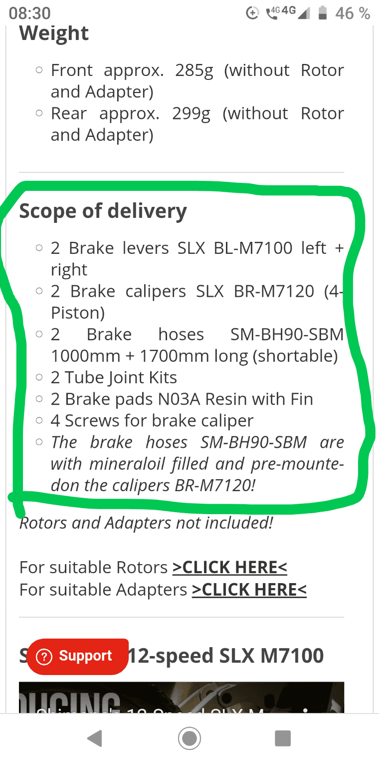

Köper du kit med handtag + ok så får du med slang, belägg etc. Så det ska inte spela någon roll mot om du köper komplett kit.
Intressant. Ok, så om jag köper kit med ok + level.. vad mer behöver jag ta höjd för kostnadsmässigt?
Kan jag använda mina SM-RT30-M (180mm) skivor? Jag förstår att de inte är topp notch.. men för att sprida kostnaderna kanske man man köra dem till en början?
manneblask
Nya bromsar
Skivorna klarar bara resin-belägg, men de leverans både XT och SLX med som standard.
Det man bör ha i åtanke är om ens ram har intern dragning av bromsarna. Köper man ett så kallat J-Kit av Shimano-broms så kommer handtaget separerat från oket och det är lättare att göra den interna dragningen och sedan koppla ihop.
Köper man utan detta så sitter ok och handtag ihop. Då behöver man själv kapa slangen och även trycka i ny insert + oliver i slangen innan man ansluter den i handtaget. Då kan man behöva lufta, så rekommenderar att du köper ett luftningskit också eller ber en verkstad fixa det.
Gissar lite, men tror bara bromsarna säljs med slang om det är ok och reglage med.
Du behöver inte köpa något annat. Skivorna funkar, men håll koll på vilken typ av belägg du har, då de lägre specade skivorna endast ska köras med resinbelägg. Det står på skivans sida om så är fallet.
Sen vill man gå upp till 200 och 180 mm skivor om man ska få riktigt bra bett kan jag tycka, men det är lätt uppdaterat senare.
Korrekt. Sen ska väl också sägas att man med största sannolikhet alltid måste kapa ner slangarna för att då en bra montering (så inte slangarna är för långa), så lufta måste man göra oavsett vilken typ man köper kan jag tycka.
