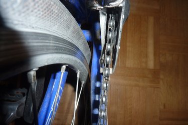

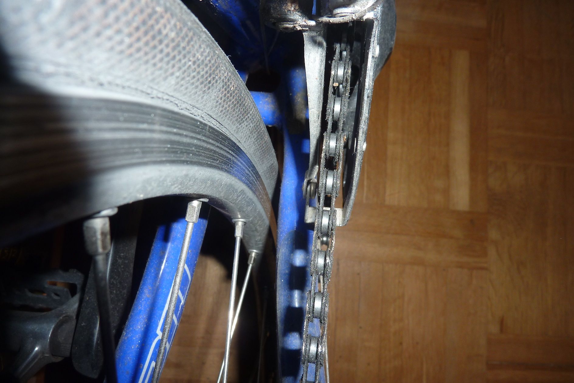

Tack för alla tips om 28mm och mer, men så här ser det ut med 25mm på min hoj:
Jag är tveksam till om det går in mer än 25mm?

Wow, om detär lika tight på andra sidan skulle jag egentligen inte vilja ha samma storlek som på bilden , men olika modeller av däck med nominellt samma storlek kan skilja sig rätt mycket så en del 25 mm funkar säkert med marginal medan andra inte går alls. Större är inte att tänka på.

Kollade nu, det är NÄSTAN lika tight på andra sidan, möjligen att det finns en 1/2 mm till där, dvs hjulet sitter något lite snett...Plus att däcken inte är fullt pumpade, fattas nog nån bar eller så i dom.
Nä, jag tror inte jag vill testa med mer än 25mm i denna ram..
