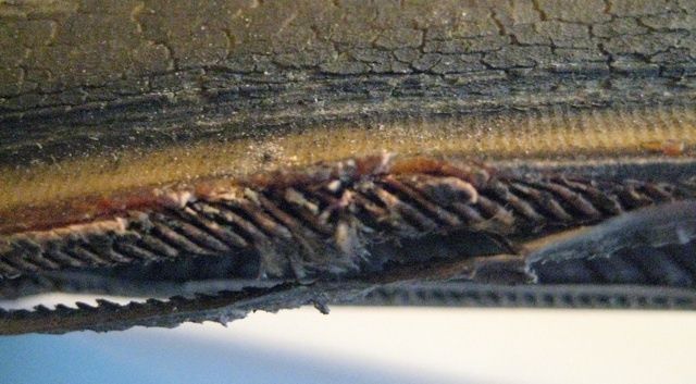

Jag håller på att plocka isär min tjusigt skruttiga singlespeed och när jag plockade av däcken (Dubbelpunka!) så märkte jag att båda var ganska slitna och det ena var så uttorkat att det har spruckit. Förmodligen dags att byta.
IMG_7548.jpg ht=353
Utbudet för den här storleken (27×1¼, som jag förstått inte används längre) är inte så stort, så jag tänkte höra vilka tips ni har. Cycle components har ett däck inne och det verkar grovmönstrat av en snabb Google-sökning att döma; Jag har lite svårt att hitta andra alternativ.
Fälgarna är av den gamla typen med raka kanter, men jag vet inte om det begränsar typen av däck jag kan använda eller bara hur högt tryck jag kan ha i dem. Alla tips på var nya eller begagnade däck som funkar mottages tacksamt.
