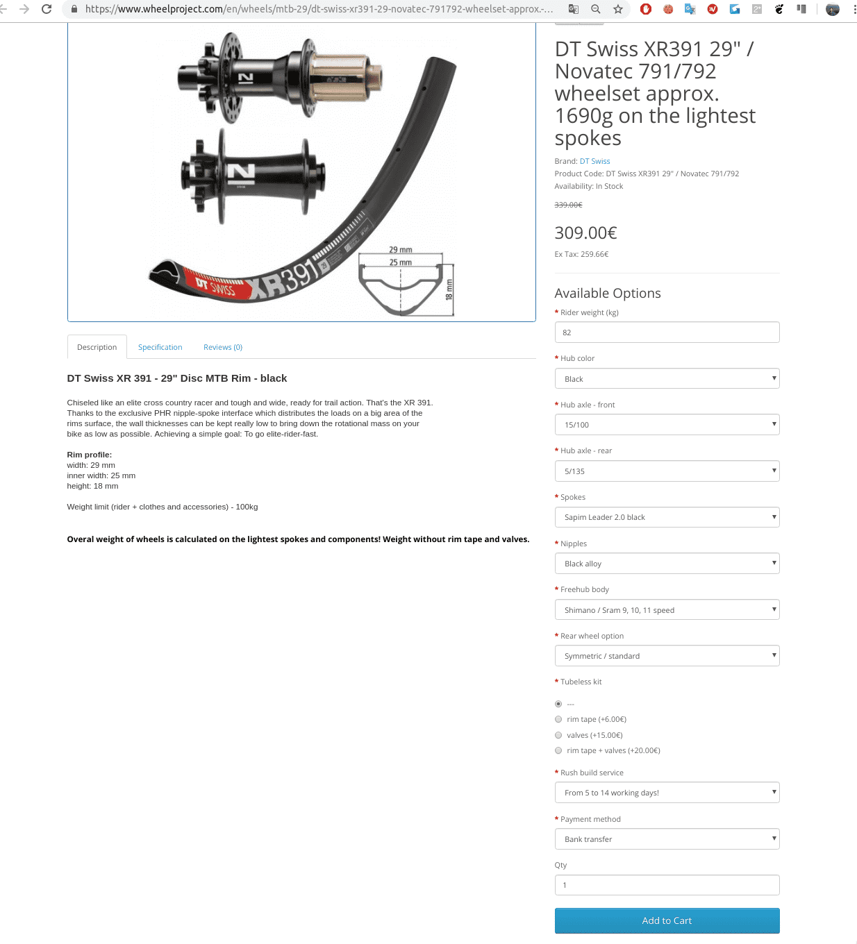

Passar SRAM kittet med 12 växlat på "DT Swiss M 1700 Spline Two 29" 25mm CL Shimano Wheelset" ?
Vilken Freehub body? Hub axel ? spokes? vad välja? Det var en del val där... :)
https://www.wheelproject.com/en/whe...htest-spokes?sort=p.price&order=ASC&limit=100
Och sen är det ju 5x135 mm QR , det finns någon form av adpter till detta?
Och nuvarande bromsar och discar vill jag behålla.
Och jag kommer att köra med slang. annars blire det overload i min hjärna-
Skulle gå på ca 3200 kr
medans
DT Swiss M 1700 Spline skulle gå på 5300 ca. 2000 kr billigare och även bättre?

Nu tror jag jag fattar. jag kan ju direkt välja 5x135 mm QR i rear och 15x100 mm TA i front.
Så kommer det ju funka rakt av!?1?e :)
men rim tape + valves (+20.00€) ???
    72.3 KB · Besök: 170
Nya hjul till av scott scale 950 2016.. köptips??
sl1979 sa:
Japp, det borde funka. Har samma cykel kan tilläggas. Jag gjorde så att jag köpte en shimano deore (de nya för 10 delat som tar en 11-42 kasett) och bytte till singelklinga den vägen. Blev väldigt billigt då.

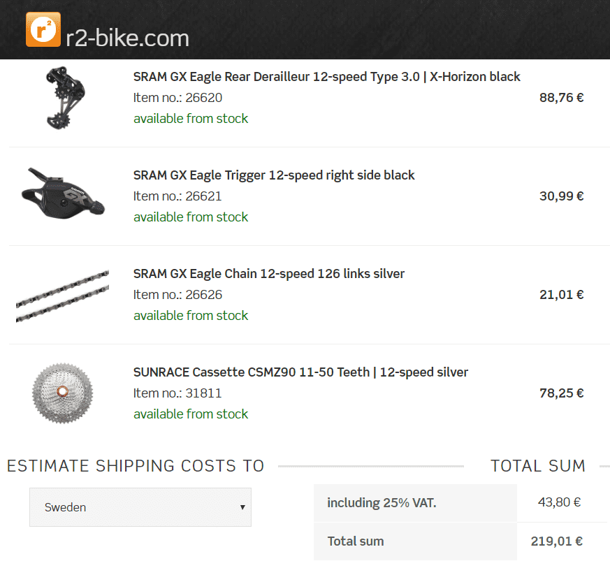

har nu beställt följande sram GX prylar. Verkar grymt. :)
Hjulen tar jag på nästa lön.-
