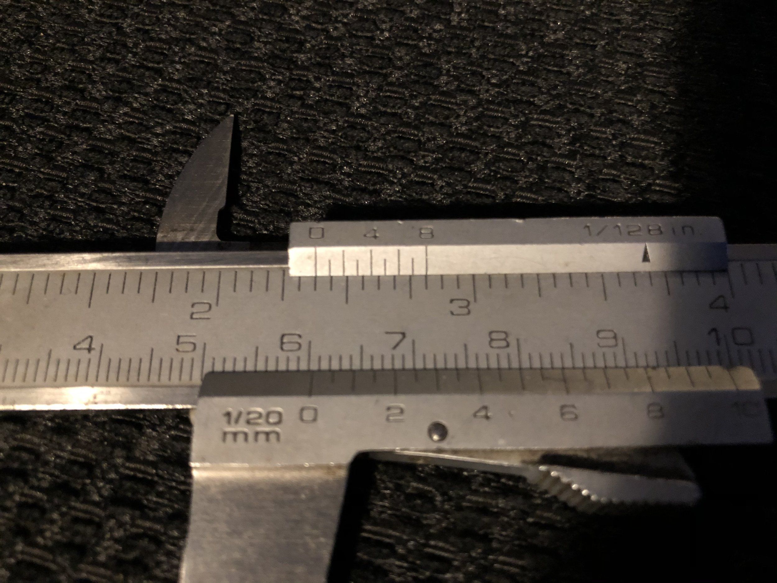

Var tvungen att gå ut och mäta, Rekon däcket är 56.5 mm. Fram sitter ett DHF 2.3 (ej wt) som är 58mm, båda på 25mm fälgar.

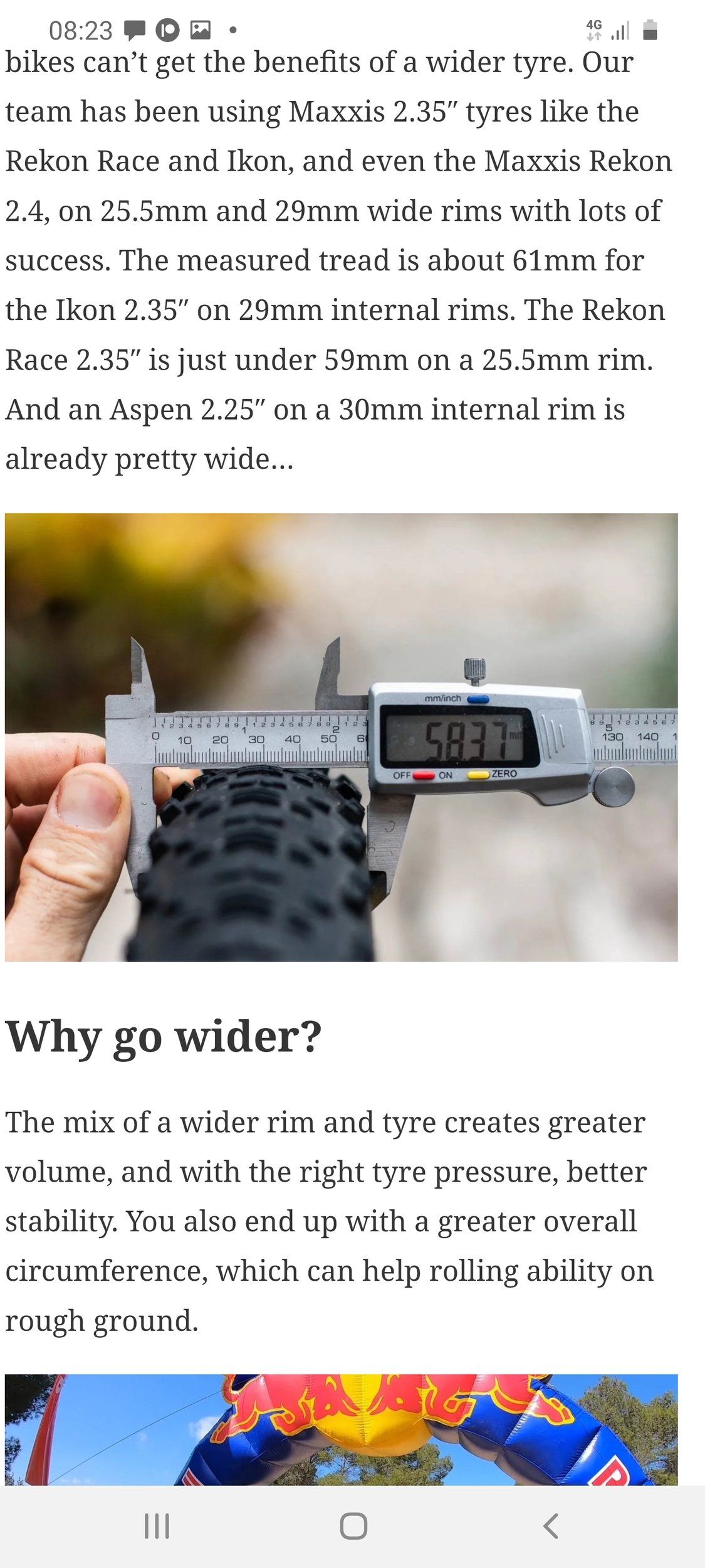

Jag mätte upp strax under 57 vid sidorna. På samma sätt som på bilden nedan, men på 30mm fälg. Vid dobbarna var det 56,5 på 2.35 Rekon Race. Men de kanske töjer sig och blir bredare efter att ha varit fyllda med luft ett tag, vilket är hur nån förklarade för mig att det funkade, i en annan tråd.
Det var 58,37 de mätte upp men så det är inte så stor skillnad men det är på en smalare fälg
