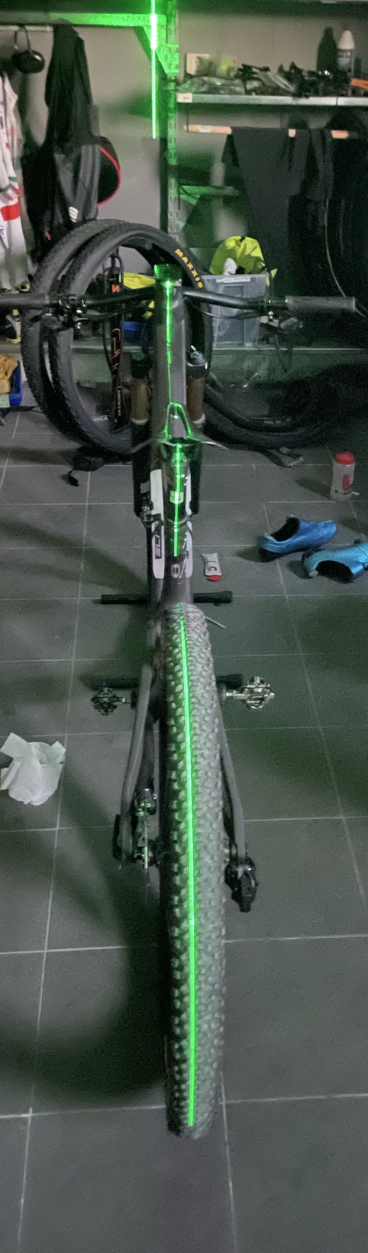

Såhär menar jag

mätte så gått jag kunde med ett skjutmått och det ser ut att vara nån mm förskjutet mot drevet precis som du visar på bilden, däremot inte lika mycket.

Bilden är svårt att tolka för att den inte är tagit rakt bakifrån.
Som erolwi skrev kan man vända hjulet för att ser om fälgen är centrerad.
Men baksvingen kan också vara skevt. Är avståndet från däcken till kedjestaget samma på vänster och höger? Ändrar sig avståndet när du vänder hjulet?

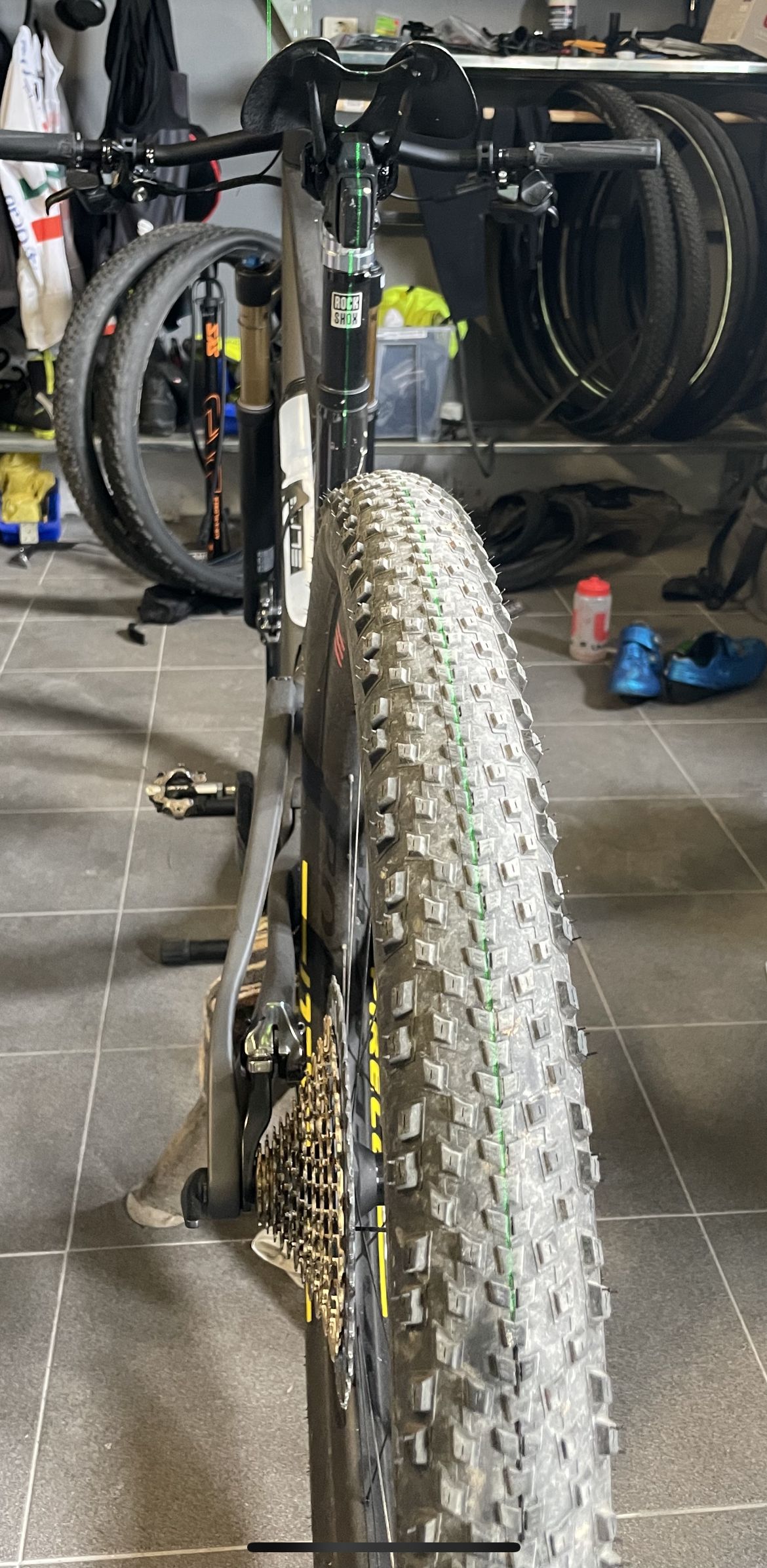

Bifogar bild.svagt sträck på däcket i ljuset dock

Om det verkligen är sant är både hjulet inte centrerat och baksvingen skev. Det låter osannolikt.

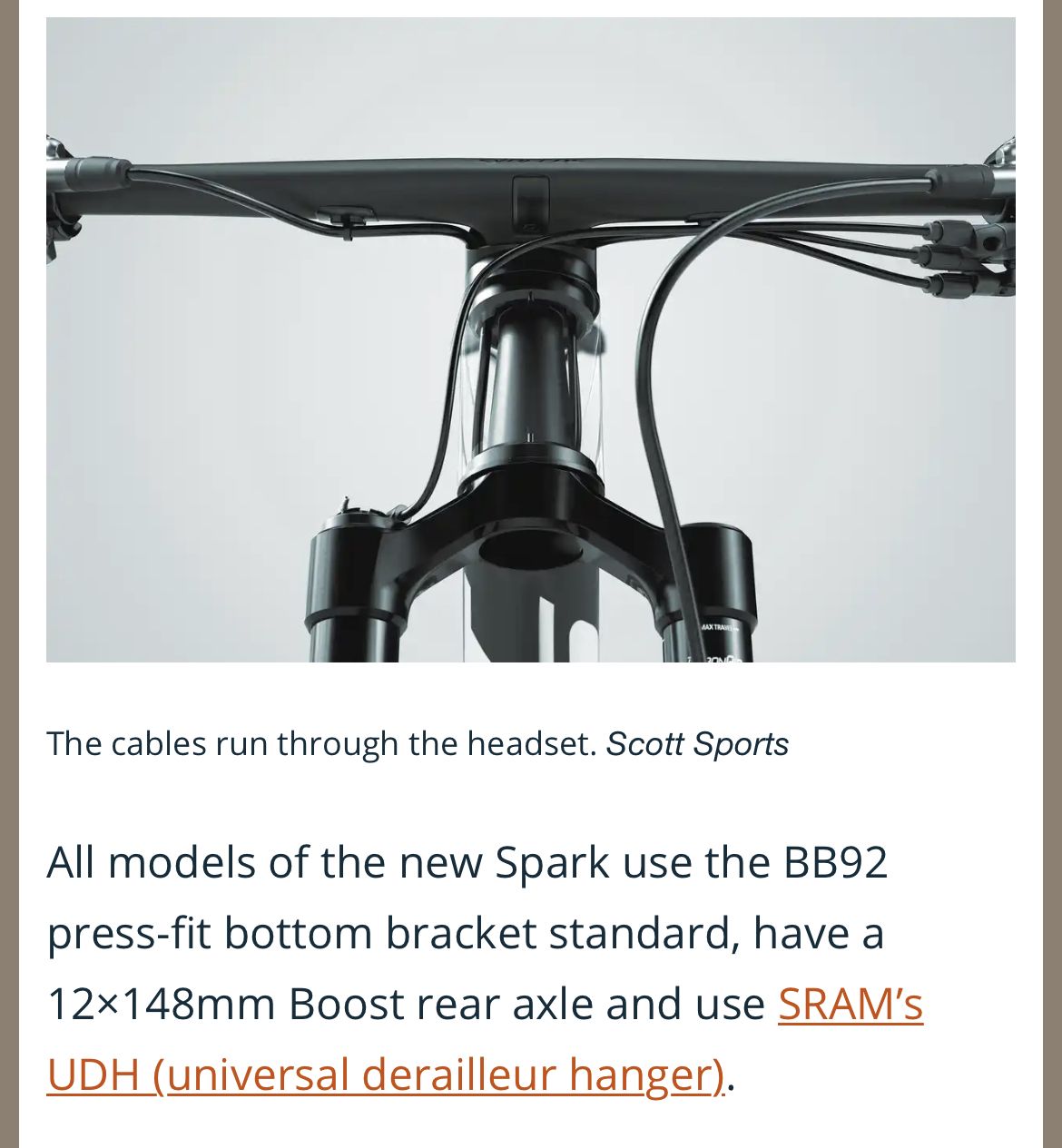

Hittade detta nu.
”Previously, the chainline for a Boost-148mm 1x drivetrain was 52mm. For this year the good folks at Shimano and SRAM are working with huge brands like Scott and Trek to push that out another 3mm to 55mm. I know that doesn't sound like much, but cassettes are a game of millimeters. Not only is your low cog in an even worse position but your second gear, which was decent previously, is basically in the same shitty position your low gear was in before. For comparison's sake, the chainline for a Super Boost-157 rear end was originally 56.5mm and many folks run 55mm as well despite the cassette being pushed outboard 4.5mm from Boost-148.”

Hittade detta nu.
