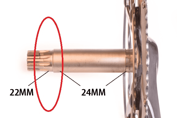

Släng ett öga på axeln på ditt vevparti bara för att säkerställa att du har den mindre 22 mm diametern på ena sidan.

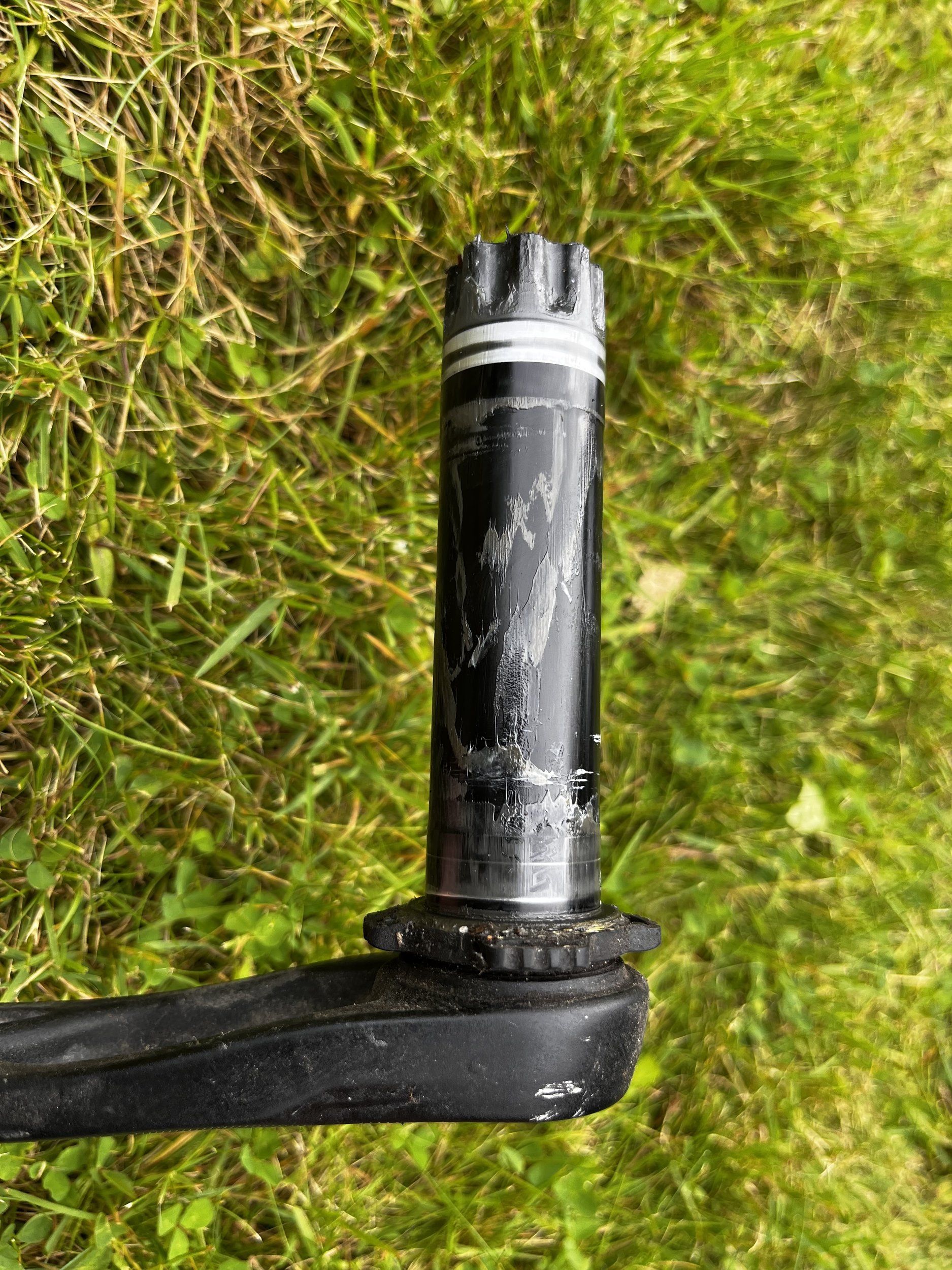

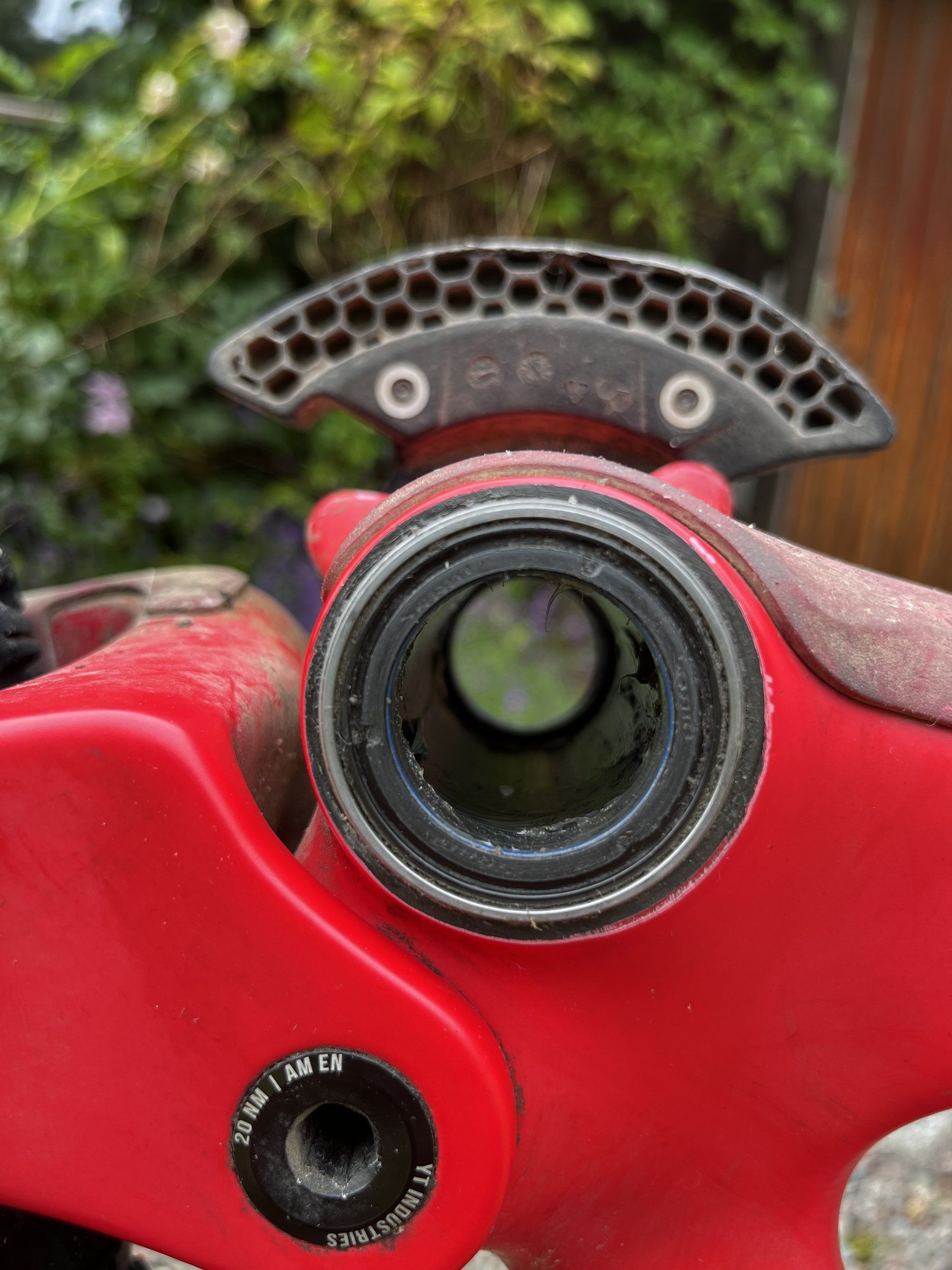

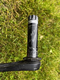

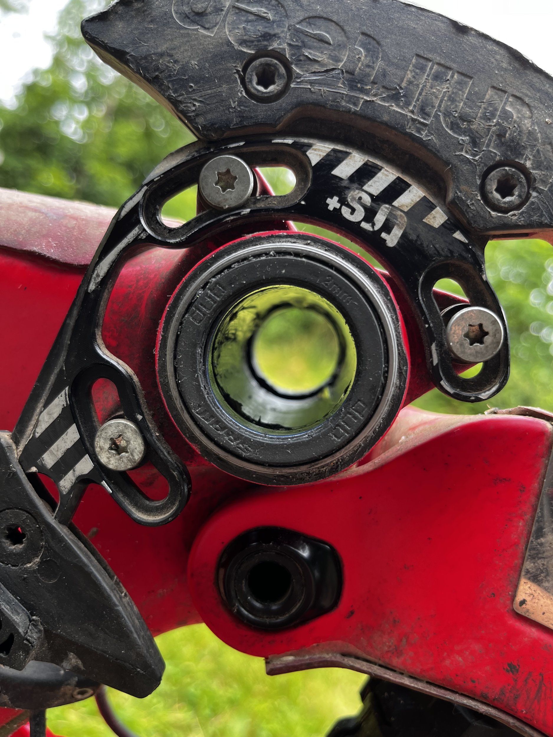

Släng upp ett gäng detaljerade bilder på vevpartiet, dess axel, vevlagret, etc, så kan vi nog komma fram till vad du har. =)
Om det inte finns någon beteckning på vevpartiet som avslöjar axelstandard, plocka av vevpartiet och mät. Race face finns med olika axlar. Även vevlagret kan avslöja vevpatiets axelstandard.
Så här ligger det till. Blir dock inte klokare.
Axeln är 29mm på på båda sidorna och smalnar av till 28mm över splinen.
Innerdiametern i ramen verkar vara 40mm. Mäter silvriga (aluminium) inserten i kolfiberramen.
Detektivarbete det här :)

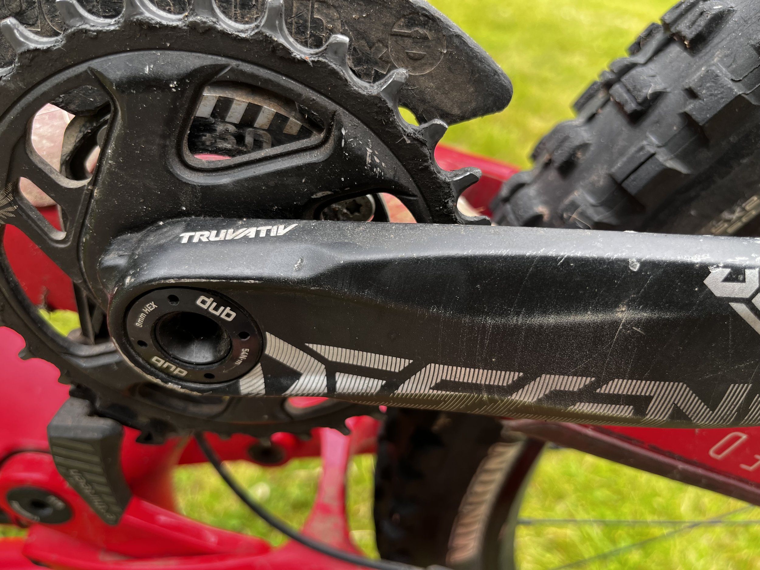

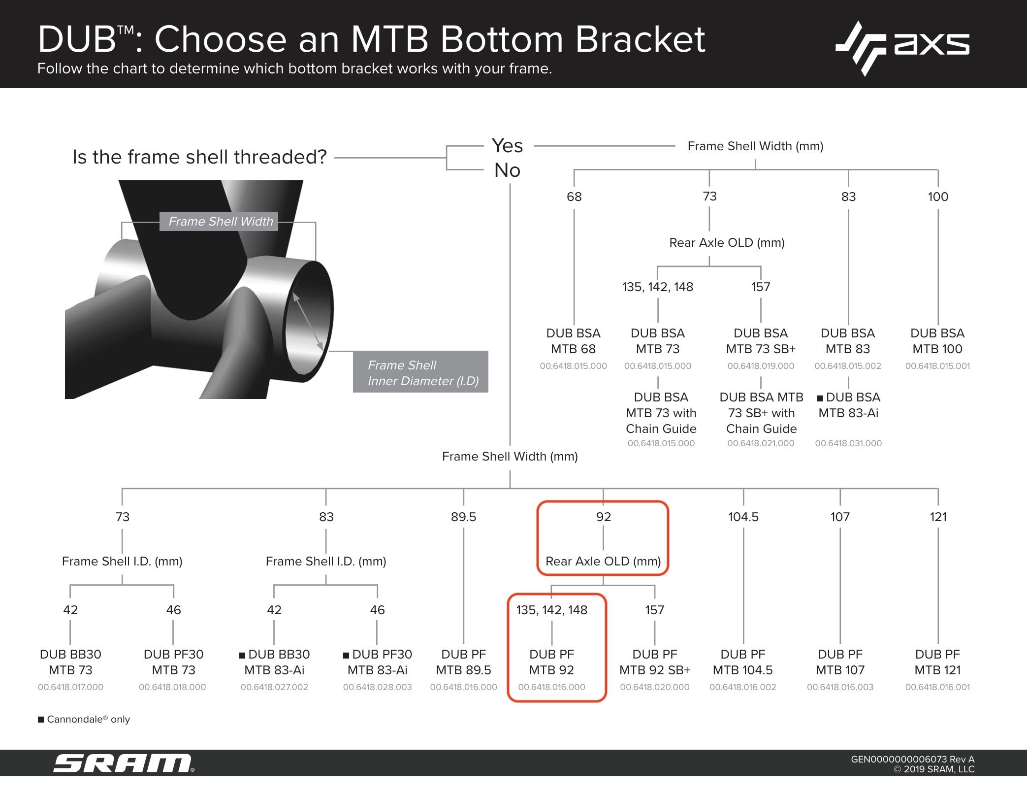

Har inte så bra koll på alla standarder men det visade sig vara DUB (stod ju till och med på prylarna). Men bara DUB verkar ju ha olika dimensioner.
DUB har samma diameter på vevaxeln, det är måttet mot ramen som skiljer.
Måttet för vevlagrets passning mot ramen får du reda på att mäta bredden på ramen där vevlagret sitter och diametern på ”röret” där vevlagret sitter.
Nya vevlager, men vadå
Mätte 92mm längd vilket sjukligt nog innebär att man går på bakaxel istället för innermåttet (har 44mm)?!
Bakaxeln är 148mm.
Så nu har jag troligtvis kommit fram till rätt svar! Tack alla för hjälp och tålamod med min okunskap om DUB.
