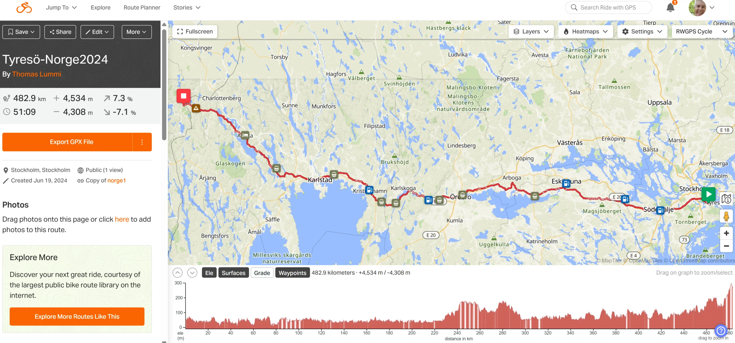

Jag vet inte hur appen "Ride with GPS" fungerar i Europa...troligen mycket bra. Den använder jag när jag gör cykelrundor. Här en runda jag gjort och cyklat.
Bara göra rutten i datorn och exportera till cykeldatorn.
