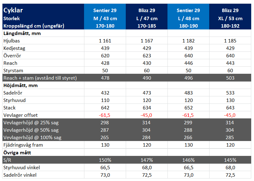

Tror du är inne på rätt spår. 13500 kr för Blizz 29" eller 8850 för Sentier 29". Rätt stor skillnad och jag kan tycka att Sentier är det smartare köpet och troligtvis bättre andrahandsvärde i % av nypris om du vill byta cykel om ett år.
Du är 178 cm 70 kg. Kolla storlekarna nedan. Sentier M är lika stor som Blizz L, Sentier L är lika stor som Blizz XL :)
Jag tror att Sentier L passar dig bättre än M, jag ogillar för små cyklar.
Sentier 29 kommer att vara slutsålda inom en vecka, så klicka KÖP om du vill ha en cykel i år.
    16.3 KB · Besök: 94
